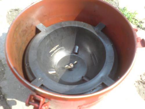

Válasz #4686. hozzászólásra
Szeva Árpi.
Külön nívója legalábbis az enyémnek nincs.
1,05 liter olaj kell a teknőbe,és ezt 500üóránként ildomos cserélni a szűrőbetét és a szűrőház kitakarítása mellett.

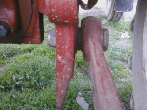

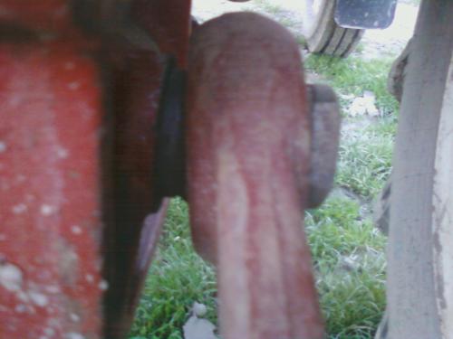

Válasz #4673. hozzászólásra
Szia.
A T-25 szárain 24mm-er,illetve 29mm-es a furatátmérő.
Az MTZ vonószár mindkét végén 29mm-es furat van a golyó közepén.
Válasz #4670. hozzászólásra
Szia Atti.
Az MTZ szár végén a golyó furata nagyobb,mint a Vlagyi gyári szárain,ezért esztergáltunk hozzá csapokat,ami passzentosan illeszkedik bele.
Az 1ik végén önzáró anya van,a másik végén hagytunk 8mm-er széles 40mm-er átmérőjű "korongot" ,amit aztán lelapoltam,hogy villáskulcsal meglehessen fogni.
Ez a lapolt rész akadájozza meg,hogy a szár lecsússzon.
A tartó fül,és a szár közé raktuk 5 mm-er széles gyűrüt,hogy nagyobbat lehessen "terpesztetni" a szárakkal.

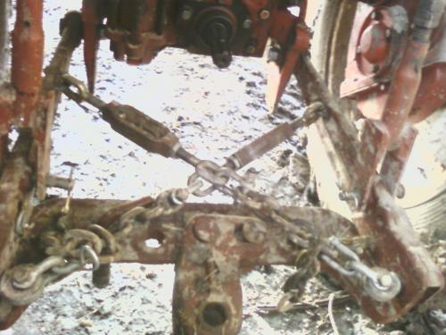

Válasz #4656. hozzászólásra
Cső Atti.
MTZ vonószárak+vonópad van fenn a Vlagyin.
Műszakin ugyan nem fogadják el,de 5 évente 1x arra a fél napra felrakom a kampót.

Válasz #4687. hozzászólásra
Arra a kettő csíkra gondoltam, ilyen biztos van a tiédben is. (?)
Amúgy okés, 1, 05 liter kell, hogy benne legyen? Vagyis 1 liter.
Köszi!
Szeva Árpi.
A levegőszűrőben hol kell állnia az olajszintnek a teknőben?
A műanyag ami benne van, annak a 2 csíkja között?
Szia Atti.
Csőváz : B Peti
Cső Atti.
