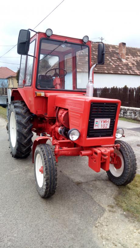

#20970 mtz 552
2017-01-12 19:21:31
Válasz nagy0szilard #20973. hozzászólásáranem igérem de majd keritek rá idöt.szóval kabinra 2-2 fület hegesztettem,a tükör keret 4 mozdony tükörének a tartója volt.elvágtam hegesztés festés 8-as csavarral felraktam.röviden ennyi.remélem segitettem!
smile thumbup

#20958 mtz 552
2017-01-11 20:01:30
Válasz nagy0szilard #20954. hozzászólásáraüdv:szinte nappali fénye van,elöl szúró fénye van,hátsó teritö fényü.nem látszik hátul 700-as körfürész van a gépen,rám sötétedik felnyomom a ledet és simám fürészelek tovább!
#20957 mtz 552
2017-01-11 19:57:23
Válasz bs80.td #20953. hozzászólásáraszia!szint minta alapján választottam autó zománc 2komponensü festék.konkrét nevét nem tudok.kb 3liter piros 1liter fehér plusz edzö kevés higitó.

#20950 nagy0szilard
2017-01-11 16:28:58
Válasz mtz 552 #20945. hozzászólásáraLedes munkalámpák elől fent? Milyen a fényük?

#20948 mtz 552
2017-01-10 15:02:35
Válasz ND #20949. hozzászólásáramegnézem a gumit
majd,igy vettem két éve.
#20947 mtz 552
2017-01-10 15:01:09
Válasz ND #20948. hozzászólásárakösz!pár kárpit van majd tavasszal folytatom akkor kész tutira!

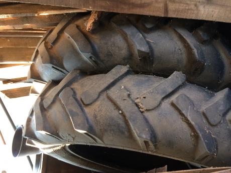

#20946 Viktor 12045
2017-01-10 14:57:40
Sziasztok. Szomszédomnak eladó ez a két gumi t-25-ös traktorra. 15.000/db
