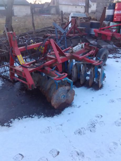

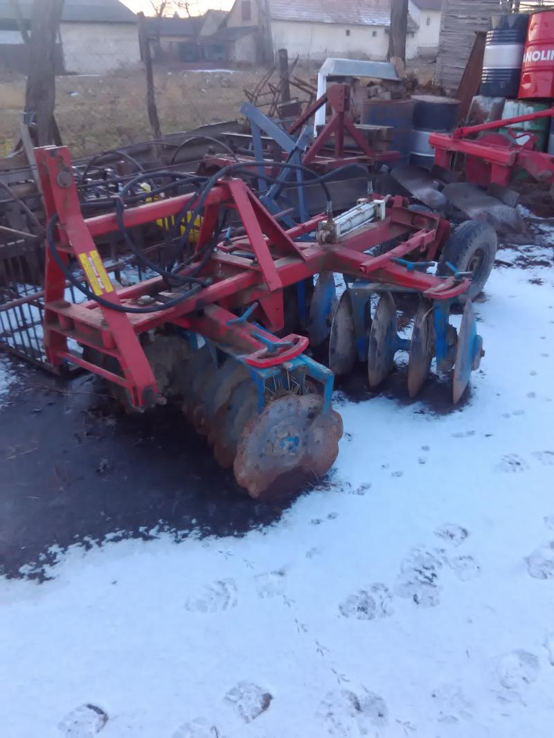

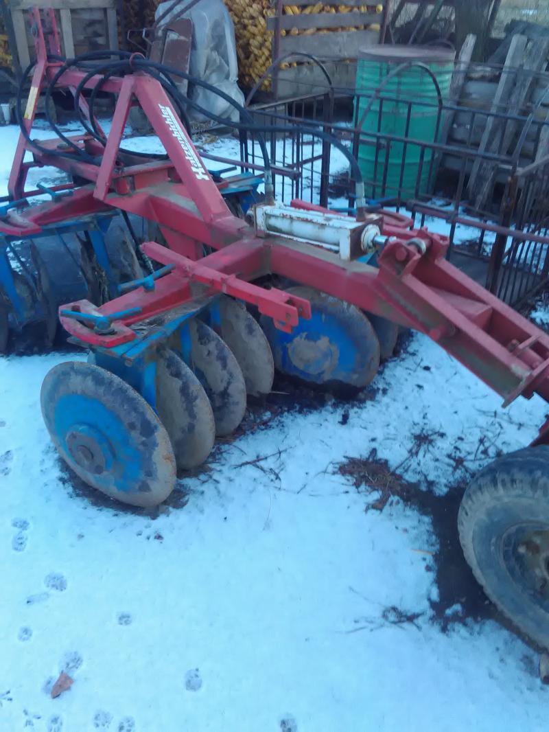

Eladó a képenlátható 160 tárcsa lehet x be vagy v be állítani t25 traktor után volt használva

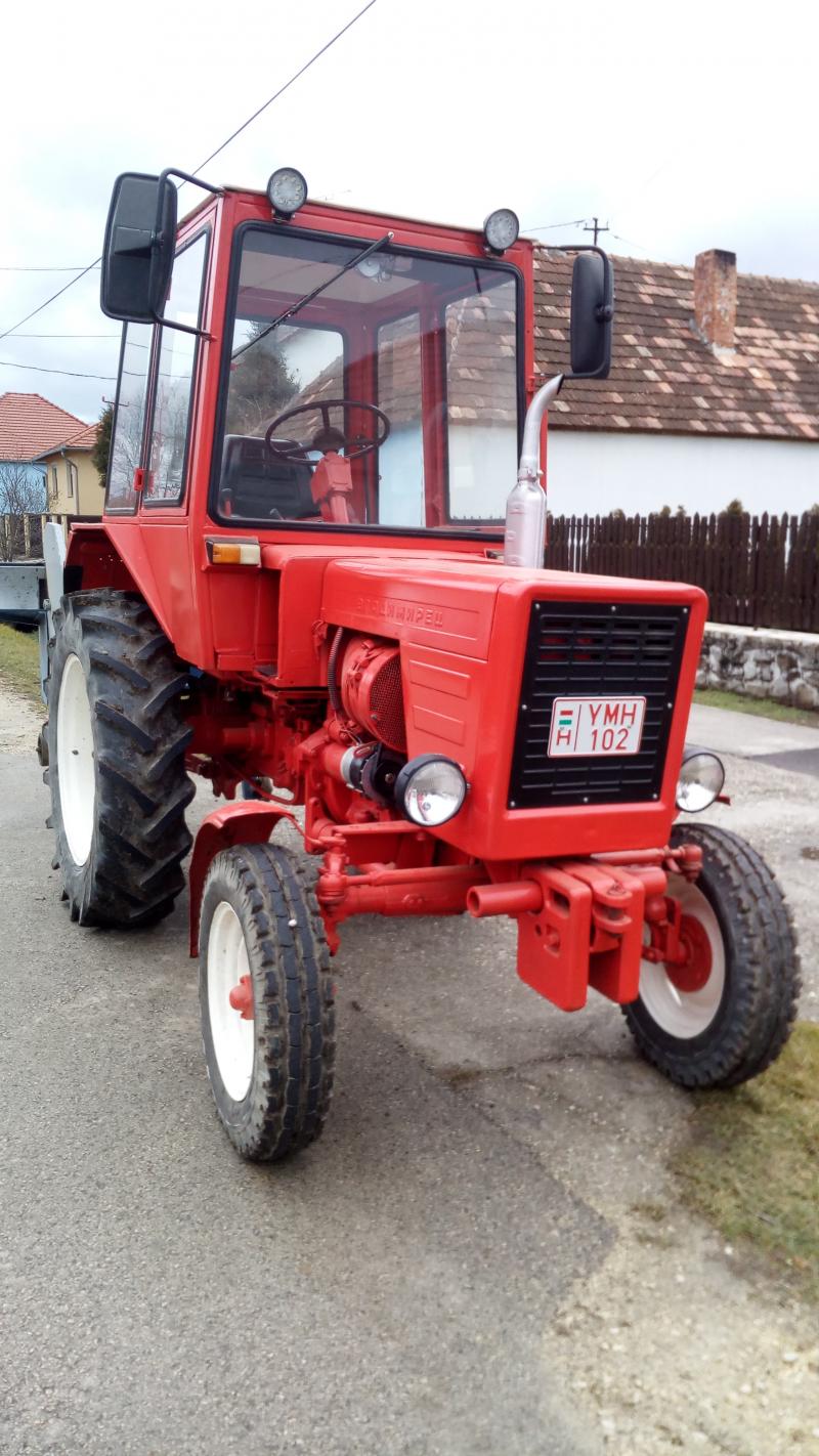

Válasz nagy0szilard #20973. hozzászólásáranem igérem de majd keritek rá idöt.szóval kabinra 2-2 fület hegesztettem,a tükör keret 4 mozdony tükörének a tartója volt.elvágtam hegesztés festés 8-as csavarral felraktam.röviden ennyi.remélem segitettem!

Válasz mtz 552 #20945. hozzászólásáraLedes munkalámpák elől fent? Milyen a fényük?
Válasz mtz 552 #20945. hozzászólásáraHelló! jó lett a gép! Milyen festéket használtál, és neked mennyi fogyott?

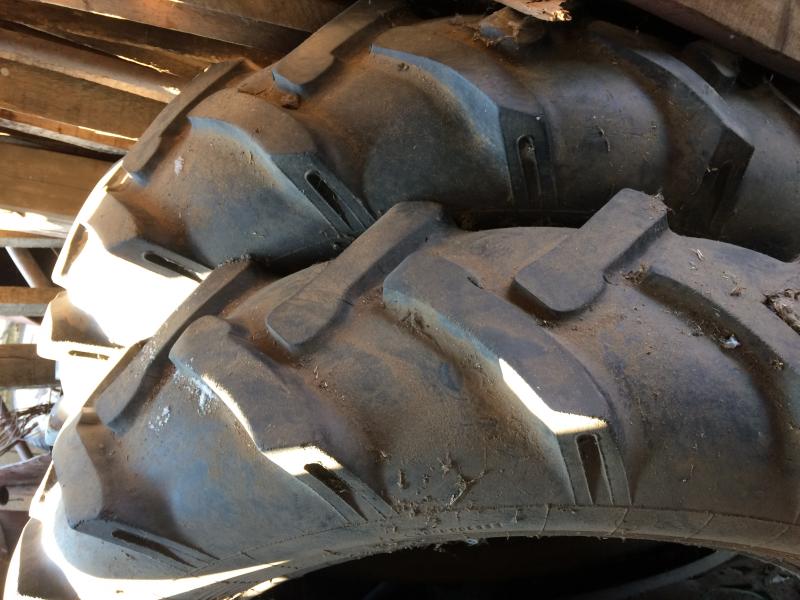

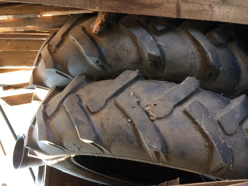

Sziasztok. Szomszédomnak eladó ez a két gumi t-25-ös traktorra. 15.000/db
Válasz mtz 552 #20945. hozzászólásáramilyen gumi van az első keréken?
Válasz mtz 552 #20945. hozzászólásárajól néz ki a gép, gratula!
