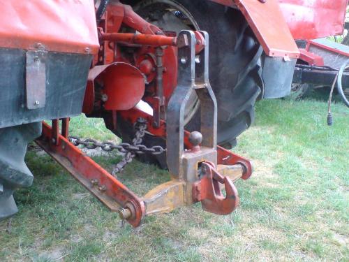

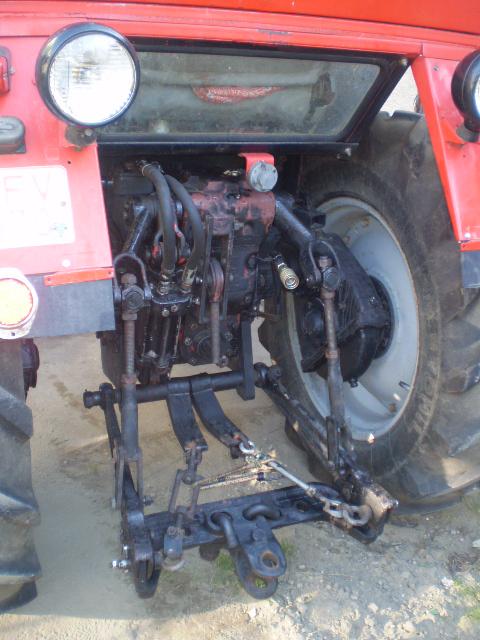

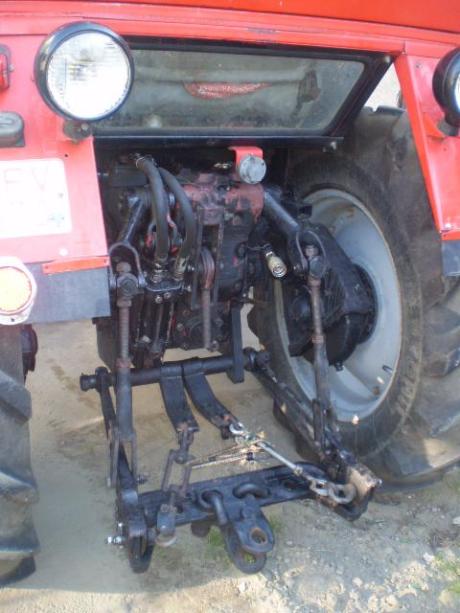

Igen, ahhoz nem jó sajnos, de kiváló kis utánfutók , 1 tengelyes pótkocsik vontatásához, ahol alul van a vonószem!
Nekem az a gyári vonópad nincs, de múltkor kölcsönkértem ismerősömtől, hogy hadd tegyek egy próbát vele ... Hát tényleg csak egy próbát tettem vele.. aztán rögtön vissza tettem ezt a házilag készített 3 pontos vontatást smile biggrin Jobban reagál tolatásnál a kormány mozdulatokra.

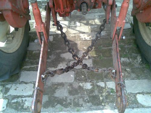

#380 jasi
2010-04-11 19:51:59
Válasz #379. hozzászólásra
ja bocssmile smile tegyél még be 1-1-orsót a láncok közésmile biggrin én már olyat is láttamsmile lol
#379 Ati88
2010-04-11 19:48:29

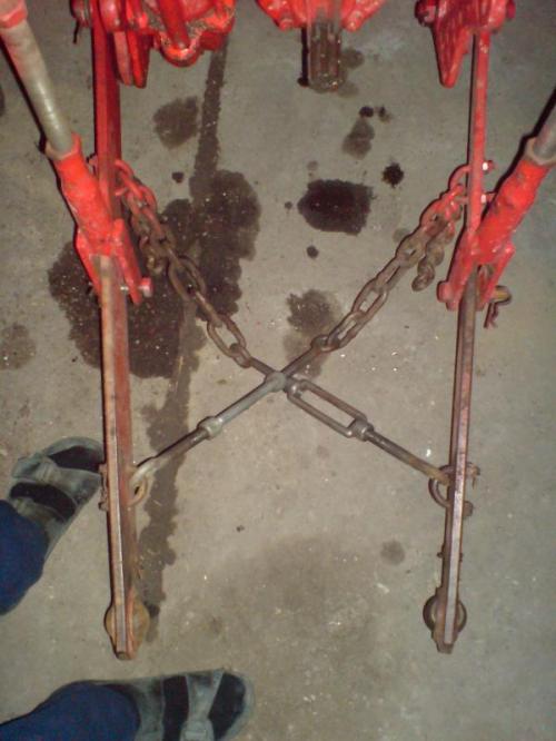

Válasz #378. hozzászólásra
Nem jó igy!Át akarom alakitani majd mint Árpi 366hozzásólásánál van a képen.smile laughTöbbet birjak összehúzni vagy engedni mert ami nekem van azon nem sokat birok állitani.smile blink
#378 jasi
2010-04-11 19:06:53
Válasz #377. hozzászólásra
smile biggrin úgy érzed hogy most jó lesz??smile w00t
#377 Ati88
2010-04-11 18:52:45
Na majd most!smile biggrin
#376 Ati88
2010-04-11 18:50:33
Az enyém meg ilyen!

#374 Márk91
2010-04-11 14:38:40
De trágyaszóróhoz, v. vontatott permetezőhöz ez nem jó sajna. A gyári aza kardán alatt megy el?

2010-04-11 09:32:06
Válasz #372. hozzászólásra
AZ nem az én traktorom, csak felraktam azt a képet.!
Nekem máshogy van megoldva a vontatás:
Ezt könnyedén le és felrakom. A tolatás sokkal könnyebb vele, jobban lehet vele manőverezni, mint a gyári vonópadjával.

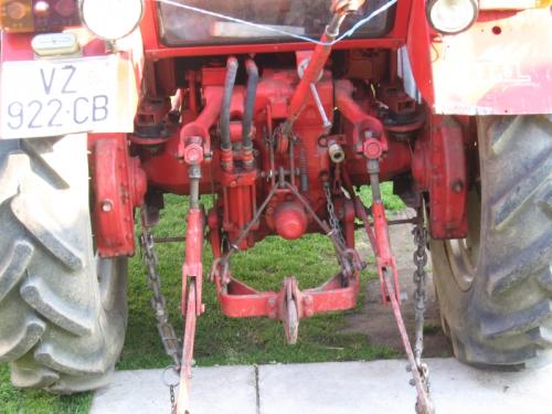

Válasz #368. hozzászólásra
nekem belül van a lakat,mert sajna nincs olyan tuti alsó húzóm minta te trakidonsmile sad
#371 jasi

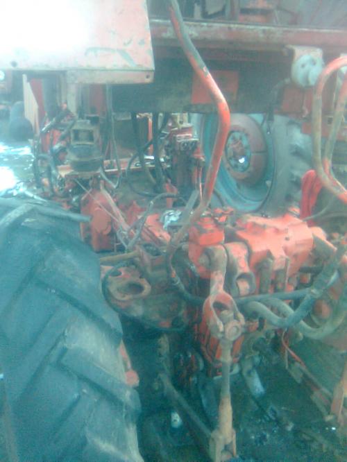

2010-04-10 18:43:45
Válasz #370. hozzászólásra
Halismile biggrin köszi hogy találtál képet a trakimrólsmile thumbup valóban a fülke nélküli azsmile lol nem emlékeztem rá hogy ezen látszik a vonószerkezet...
#370 gripen
2010-04-10 14:24:18
Találtam két képet , amely megfelel az mtz felfüggesztésnek ezek közül a fülkenélküli gép a Jasi trakija, ha nem tévedek. smile thumbup

2010-04-10 14:16:49
Válasz #366. hozzászólásra
Köszi szépen a képet!Nekem is eleibe igy volt de aztán áttetem a húzólapra.Mert nem ért semmit mikor összehúztam mert nekem még az eredeti láncok vannak meg az összehúzó lakat.Én is majd igy átalakitom mind te,hogy többet birjak összehúzni vagy engedni.Mert a gyáriakkal nem sokat lehet ez a baj.smile blink

2010-04-10 13:29:46
Jasi, Hasonlóan néz ki? Úgy tudom, hogy a VTZ-knél már így van alapból megoldva.

#366 Árpy
2010-04-09 21:05:50
Válasz #364. hozzászólásra
Az olajat ne vegyétek figyelembe.

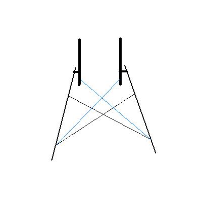

#364 Ati88
2010-04-09 11:21:38
Válasz #362. hozzászólásra
Igen nekem a kékkel jelölt van!Birnál róla csinálni képet is?

2010-04-09 10:42:27
A kékkel jelöltre akkor szoktam átrakni, ha a függesztett fűrészt felrakom, mert amikor megemelem, akkor kell neki feszesnek lenni, ha leengedem, akkor lazának. Meg a kardántengely miatt is.
#362 Árpy
2010-04-09 10:40:13
Nekem a feketével jelőlt van, gondolom neked a kékkel jelőlt lehet. (?)

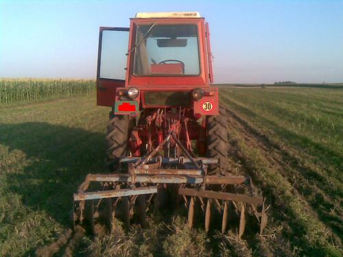

#356 Ati88
2010-04-08 21:19:42
Válasz #355. hozzászólásra
Még az eredeti van fent!Nálam tárcsázás közben valami oknál fogva mozog a tárcsa jobbra balra és ezért akartam,hogy van e valami megoldás.
Képen is látszik,hogy nem traki közepén van!smile biggrin
