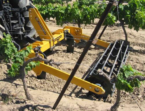

Ennek a framestnek 3 kése van, olyanok mint ezen, csak a végén mint a lúdláb olyanok a papucsok, tehát kétoldalra szárnyas, kb 10-10centit lóg ki. Középen tüske jelleggel lefelé előre áll slégan, ezzel húzza bele magát részben a talajba.
Ezen 90centire vannak a kések egymástól, így 180centit fog el, az ugye munka közben 270-et jelent ha pontosan egy késnyi fogással megyünk az előző nyom mellett, dehát ki nem így megy
Ezek lényegében miben mások a ripper lazítóktól? azokon szárnyak vannak meg más a kés, de minek ennyi variácó? mi a legjellemzőbb különbség a kettő között?
a ripperek amolyan erős grubberféleségek, ezmeg hagyományos altalajlazító 50centis mélységben való munkára???
Nekem mit ajánlanál????
kötöttek a talajok, plusz sosem voltak lazítva, vagyis 30éven belül tuti nem. Annak idején is csak a dojzerek kaparóival húzgálták ittott a táblákat.
Szóval a kötttség mellett az altalaj talpas, kúltúrállapota ennek a rétegnek nem túl faxa. Bár a rabewerk ekével lementem jobb években olyan mélyre,hogy az mtz-eketalpát alávágtam, de nem mindenhol ment ez persze.
Ha nem ennyire saras az év kell lazítani, és akkor szántást is lehet hanyagolni, arra már a tárcsa is elég, magágynak bármilyen kultúrához, a gyökerek meg már tudnak lejjebb menni ha nincs illetve szérepedt a talp lent.

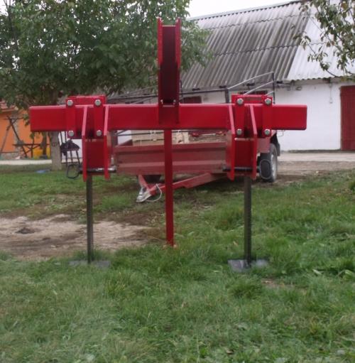

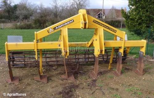

ezen 2 késes modellel tiszamenti öntéstalajon dolgoznak 892 es mtz-vel minimum 50 cm munkamélységben, a müvelési szélesség 150-160 cm
Válasz #4600. hozzászólásra
sajnos a framest is és a simba is egy eléggé durva elgondolás, egy cimborámnak 3 késes van és 165 ös nyuszi szenved véle, az általunk fejlesztett ( Agrisem technológia) minden szinten az egyik legkönnyebb húzású gép .ugyanaz a probléma a vakonddal is, hogy iszonyat sok le és gázolaj kell a müködéséhez
Válasz #4598. hozzászólásra
MTZ-vel akarnád ezt húzni ami a videón van???
én itt a 200lóerős nagtrakival meggondolnám, 3késes framest lazítót tudunk húzni, és a Rába is...

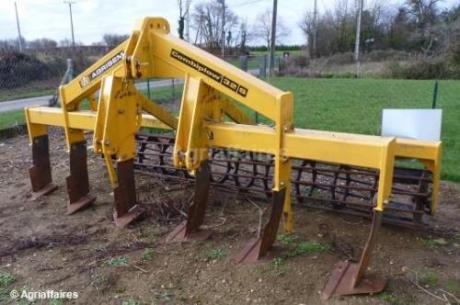

A Cultiplow altalajművelő 3 és 4 m most már felszereli tárcsás csoroszlyával is gépeit . Ezek nyomán a kerülnek a magvak a földbe ( szabad forditásban )
Válasz #4587. hozzászólásra
Les décompacteurs Cultiplow 3 et 4 m peuvent désormais ętre équipés d'éléments semeurs monodisque. Ces derniers sont placés dans le sillage des dents de décompactage.

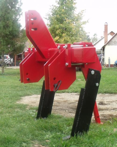

a 3 késes modell kései leszerelhetők, pozicionálhatók, kérdés, hogy rögtörővel, vagy anélkül?
Válasz #4569. hozzászólásra
Az Agromaster Bull 3 PP-re tudnál egy árajánlatot tenni? vagnerdenes@gmail.com címre
Felénk inkább középkötött a talaj, de ha szükséges át lehet alakítani 2 késesre?

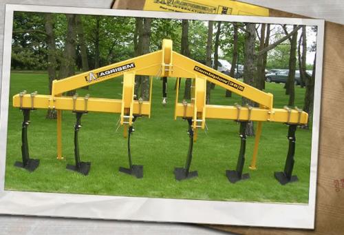

4 m megközelítőleg 35-60 KA + emelkedők ,akkor kívánja a 250 -et tuti. Vagy sekélyebben kell járatni ahol kinlódik vele.
Válasz #4571. hozzászólásra
az Agrisem szerint 150-250 LE az igény annak függvényében, hogy mennyire között a talaj és a müvelési szélesség ( 3 - 4 m ig )
