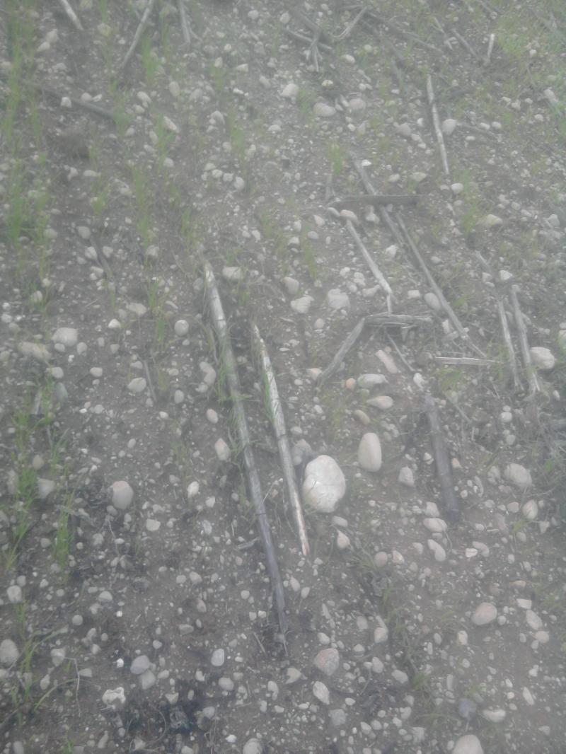

#10789 otis
2013-12-07 17:42:10
Válasz #10792. hozzászólásra
Mindenesetre ha legközelebb valaki gépet akar nekem eladni, előbb felküldöm hozzátok, hogy ha ott egyben marad, akkor bárhol megállja a helyét!

#10785 otis
2013-12-07 16:54:38
Válasz #10789. hozzászólásra
Hát, hallod, nem irigyellek! Ugyanakkor felvetődik bennem a kérdés, és nem bántó vagy kötekedő szándékkal, de van értelme ilyen talajon szántóföldi növényeket termeszteni?

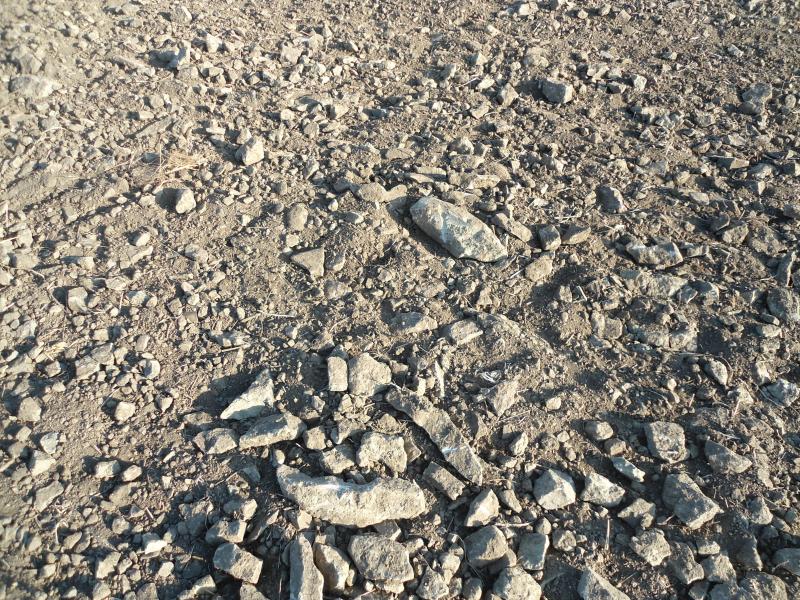

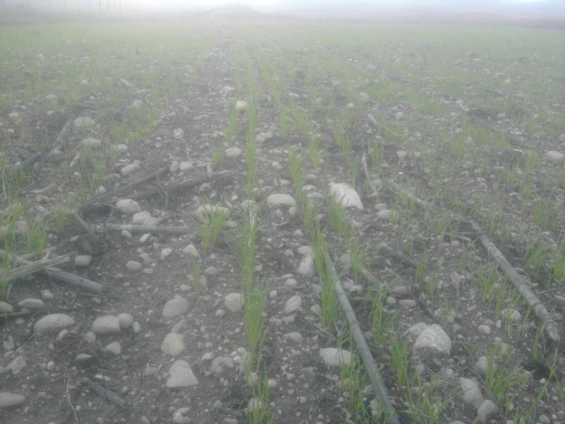

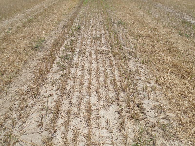

#10784 jamo
2013-12-07 15:57:07
Már régebb be akartam tenni ide pár képet de most jutottam oda hogy letöltsem őket a telómról.
Nálunk ilyen a 14 aranykoronás föld, nem mondom , hogy nincs jobb (18AK) de kb a gazdaságom 1/4-e ilyen talaj.... fralaz( de tök mindegy semmilyen más gép kopóalkatrésze se bírná) egy hekit nem bírt ki benne és a késszárig koptak a csúcsok. Carier tárcsa 50 heki alatt 1,5centit kopik átmérőbe idei őszi esős körülmények között, szárazba meg egy nap alatt szemláomást kopik rendesen. smile rolleyes(3m széles)

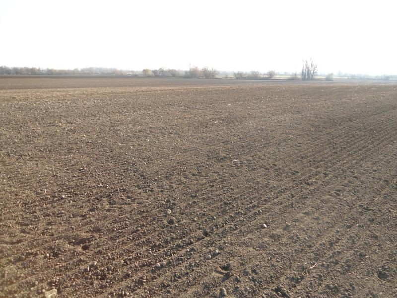

Príma magágyat csinál.smile thumbupcool

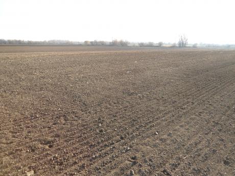

Ez milyen földön van húzva? Olyan mintha szántás lenne, de mi az a kóró ott benne. Repce szárnak nézem, de nem létezik, hogy aratás után van, mert akkor jó beteg repce volt.
Amúgy könnyű kis kompaktornak néz ki.
