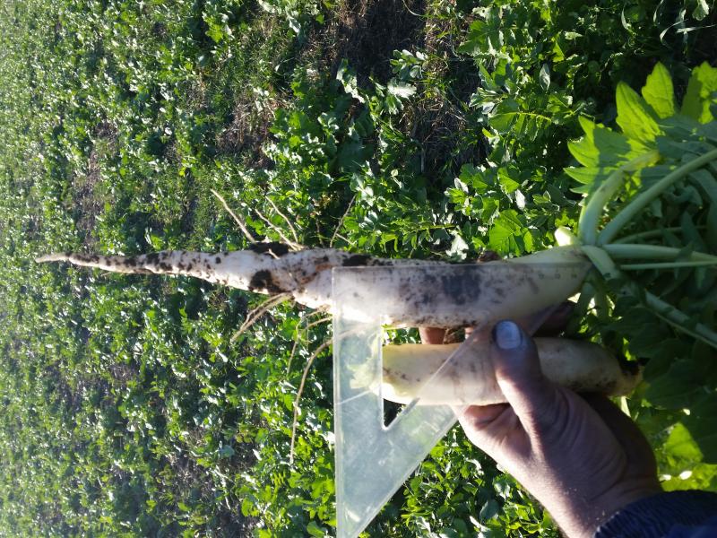

Szeptember 1. Vetés búzatarlóba+ nitrogén 150kg urea 46% os/ha
30cm 60nap alatt.
Ugyanez napraforgótarlóba nitrogén nélkül 200méterrel arrébb. Negyede...
