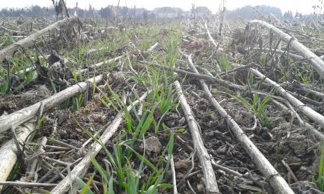

Válasz Netparaszt #4360. hozzászólásáraNéztem és a 2015.05.15ei képen a sorjában alig látok szalmát. De végül is mindegy. Az egyik tsz-t csak Gyötrelem tsznek becézték talajadottságai miatt. Aki itt megél és fejleszt, az már tud valamit.

Válasz .Szabi. #4318. hozzászólására Minden pontban igazad van.
Egy jó minimum és notillben viszont olyan gyorsan bomlik a szár, hogy nem túl látványos a kép.
Ez a kép viszont jó szemfelnyitó, mert ritkán lát ilyet bárki is.
