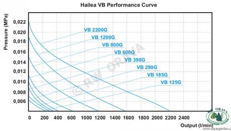

#1304 ZT Anti
2015-02-09 16:18:01
Válasz #1386. hozzászólásra
A nyomásadatok alapján 1,5m vízoszlopot tud ez:
http://akvariumplus.hu/webshop/product/hailea-vb--800g-levegopumpa-4145
nagyobb tesója 2.2m-t.
Cáfoljatok meg, ha tévedek.
#1303 Netparaszt
2015-02-09 15:47:43
Válasz #1336. hozzászólásra Ez a legjobb masina az egy köbméteres kategóriában.
A gyári levegőszállítási adata 8 cfm, 226 liter/perc, 13.600 liter/óra.
A nyomásérték is fontos, mert 1 méter folyadék átnyomásához kell nyomás is.
Pontosan ezt a pumpát használja a GeoTea:
Sweetwater S41

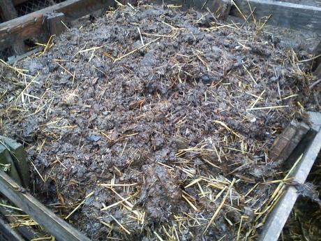

#1284 ZZ
2015-02-09 12:13:40
dec eleje körül készült komposztrakás 3-ik átforgatásra így néz ki
mikorra várható hogy kész lesz ?
az első forgatáskor raktam hozzá szalmát, mert a csapadékos időjárás miatt nagyon vizes volt a cucc
ja és így nézett ki kezdetekkor
készült: setés almostrágya, fahamu, napraforgó tányér, szalma, fürészpor, virágos kertben található csomó virág elszáradt illetve félzöld részei, repce - árpa vetés zöld részei, kis konyhai szerves hulladék
