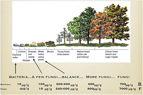

Válasz #213. hozzászólásra A talaj aprómorzsásságát a javarészt gyökerek közelében koncentrálódó baktériumok hozzák létre. Mivel a mikrométeres nagyságrendnek nehéz az élete, erős ragasztót termelnek, amivel hozzákötik magukat a föld elemi részecskéihez. Több baktérium és ragasztott szemcse hozza létre a mikroaggregátumot, amely még több bakteriális ragasztóval és gombafonalakkal már makroaggregáttá áll össze, azok a morzsák, amiket kézzel már szép pergősen ki lehet folyatni a marokból.
Ezek a mikro és makroaggregátumok hozzák létre a talajban a pórusosságot és lazult állapotot, amiben a gyökér optimálisan tud fejlődni és javul a víztartó képesség.
Minél több az élő gyökér a talajban, annál tovább aktívabbak a mikroorganizmusok és annál jobban javul a talajállapot, ezért fontos az állandó növényi fedettség.
