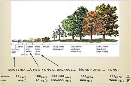

Válasz #429. hozzászólásra Az elképzelés áll szemben sok évtizedes, részletesen dokumentált gyakorlati és kutatási tapasztalatokkal.
Összeállítok egy listát a nálunk szóbajöhető fajokról, s ami fontos, MINDIG keverékben kell gondolkodni a szinergikus, egymást erősítő hatás miatt.

ELÖSZÖR is mély meghajló köszönet Netparasztnak a fordításért...Másodszor meg a fotón látható kukorica a sok fedőnövénytől garantáltan 40százalékkal kevesebbet fog teremni ha ezt itthon próbálja meg valaki...A Hulla féle rekordot meg speciális csepegtő" öntözéssel érik el,olyannal amely még sehol sincs itthon,DE LESZ...A legeltetős talajépítés napi gondolkozó gazdálkodást igénnyel ami a szegény emberek fogása lehetne a Hulla féle meg a tőke tömegű gazdálkodást feltételezi és ezzel a megoldással az estleges hibákat is maximálisan kiküszöböli és főleg minimális időráfordítással...így nyugodtan bütykölgethet a saját traktormúzeumában...
