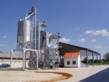

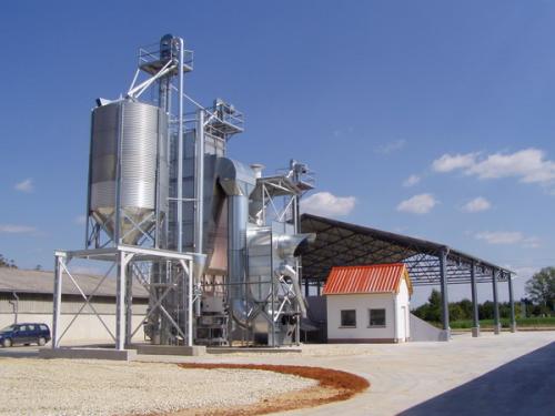

#15 .Feco.
2010-10-14 21:06:57
Válasz #14. hozzászólásra
Szépnek szép!
De nem maradéktalanul praktikus: az előtároló tetőszerkezetében nem kellett volna bennehagyni a keresztfeszítőket, hogy nagyobb tér legyen felfele billenteni, meg a teleszkóposnak... smile sneaky
#14 Mf-es
2010-10-14 21:03:35
Ez praktikusnak néz ki.
