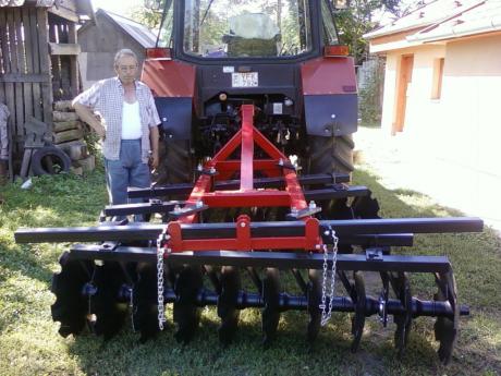

Válasz #263. hozzászólásra
Csak sokat nem adnak érte a tárcsáért és egy hidrolikus meg drága és nem mindenki csinál leták
semjén meg egy páran és gép kell hogy huzza én eladtam 220eft tárcsát románok elvitték itt a kép![kep1
13x13 lap 46os lapok 80x80 zártszelvény 17cm öntvény távtartók 3 csapágyas!

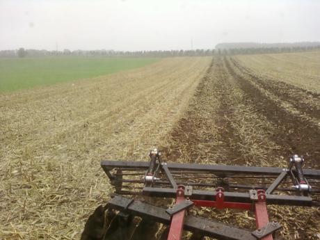

#266 JOSEY
2013-01-17 17:33:05
Válasz #264. hozzászólásra
szántás helyett dolgozik, és t-150 es viszi, mint kuty a lábtörlőt, laponkénti terhelés: !!! 390KG!!!

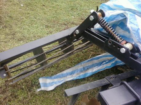

#241 gjoni
2013-01-17 12:37:39
Válasz #239. hozzászólásra
Csináltam képet a rögtörőről saját gyártmány!smile cowboyígy még nehezebb ,jobban vág.
