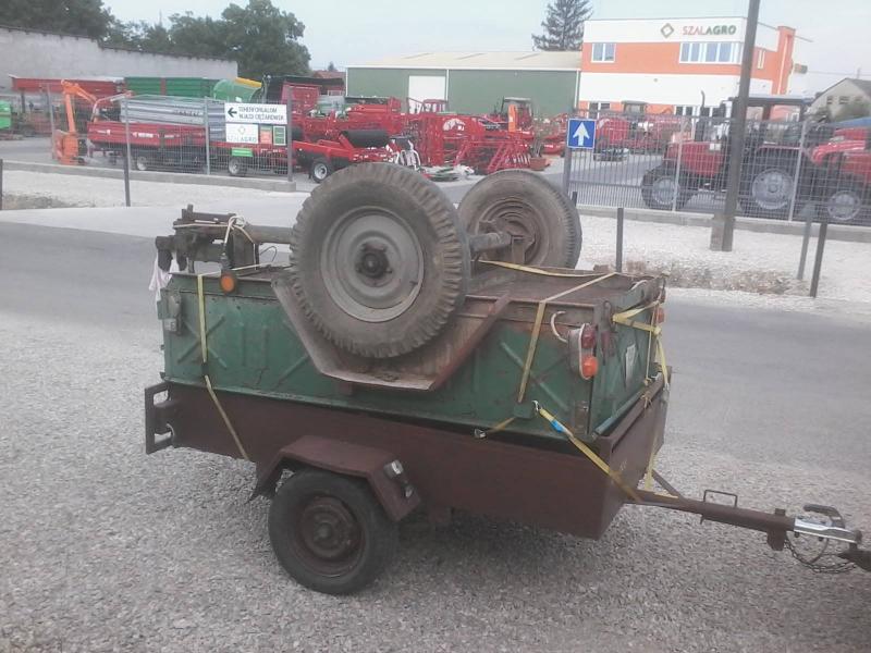

#719 mz/x
2017-05-30 21:47:57
Üdv Fórum társak!
Azt szeretném kérdezni, hogy a gyárit Tz4k Pótkocsiján, NSN 10 2 B -n hol található az alváz szám? Ma vettem egyet és csak az adat táblán találtuk meg. A vázba hová van beütve?

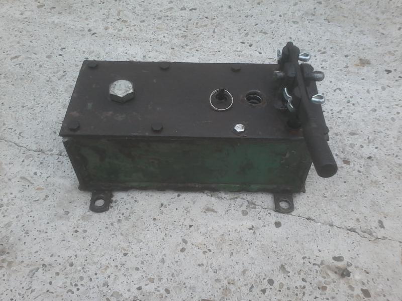

#717 Plútó
2017-05-27 20:38:41
Üdv.
Nincs valakinek elfekvőben egy felesleges TZ4K hidraulika vezérlő eladó?

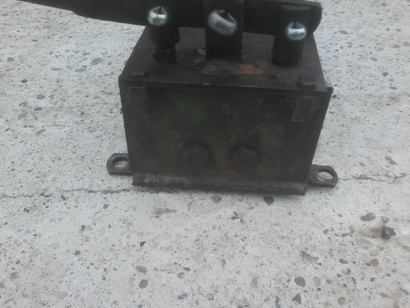

#710 mgszerelo
2017-05-26 20:54:19
Valami javaslat hogy mit nézzek meg alaposan?? előre is köszi Mgszerelő
#709 Gepi
2017-05-26 11:28:38
Válasz mgszerelo #708. hozzászólásárasajnos azt újból szét kell szedni.
