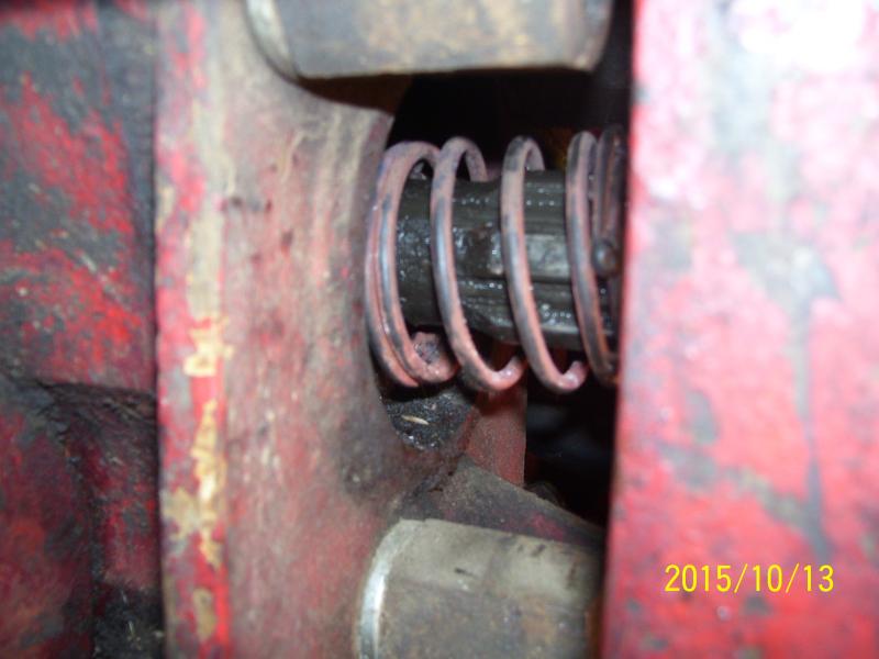

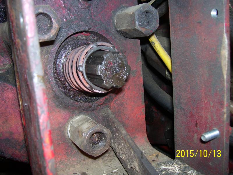

A kormánymű hatszögletűre lett alakítva jónak tűnik. smile blush

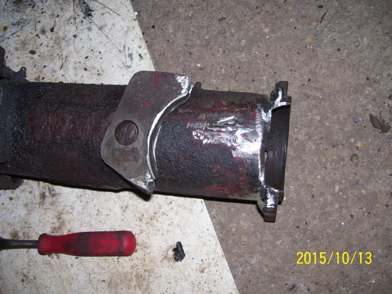

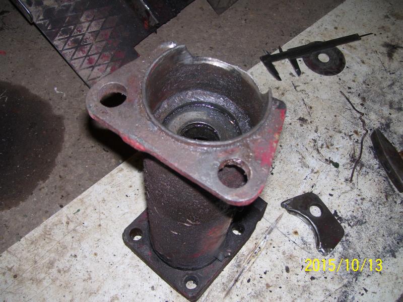

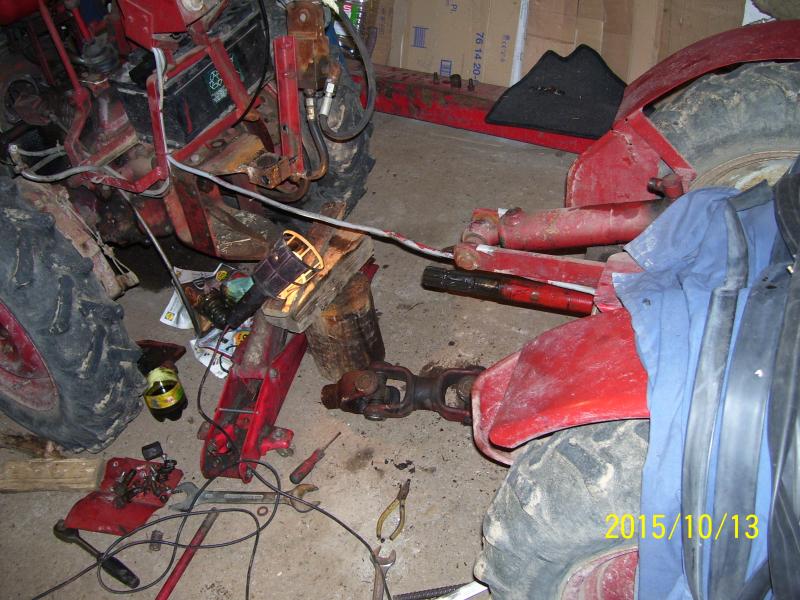

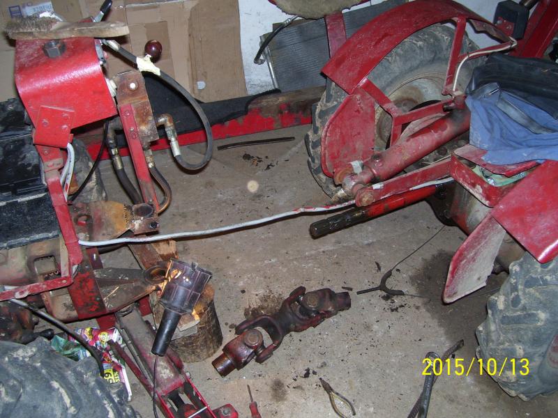

Kicsit rendbe kaptam a trakit már nem volt jó vele dolgozni. Kapott 1 új kuplungtárcsát rugósat, kerekekbe szimmeringet, szűröket, olajakat, kormánymű felújítást. Plusz csináltam 1 rugót a kardánra előre mert mikor lejtőn jöttem lefele akkor előre csúszott a kardán és verte a csapszeg tetejét.ja a váz cső is elvolt törve az is meglett hegesztve. Egész jó lett élvezet vele dolgozni. smile tongue
