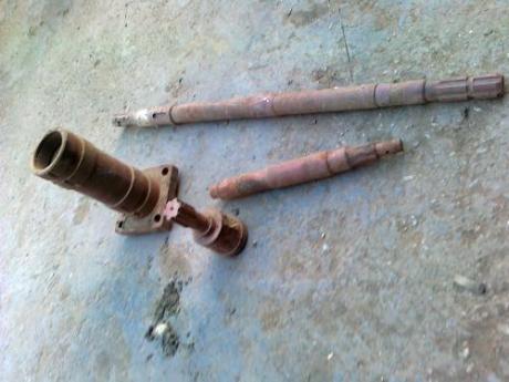

Nekem is van egy 20 éves TZ-4K-m. Nekem is a kormánymű alatti bordás tengely lötyög egy picit, valamint annak a hüvelyét már sikerült letörni kétszer. Viszont ez szépen meg lett erősítve, mostmár nem fog letörni egykönnyen.
Amit cserélni kellett benne eddig: Kuplungtárcsa, féltengely szimmeringek, kuplungbowden. Lényegében csak a kopó alkatrészek. Viszont nem egyszer volt olyan régen, hogy a 6,5 tonnás pótkocsit húzta földön félig almával.

Én egyszer csináltam egy T-4K-10 esét,felborult,elcsavarodott és le is tört a bordás hüvely.Visszahegesztették de nem lett jó mert nem volt központban és feszült.Egy napba került majdnem mire levágtuk,beállítottuk központba,elhúzta a hegesztés,megint levágtuk majd megint felhegesztettük.Nem emlékszek rá h.csrélhető lett volna a bordáshüvely,lehet h.később megoldotta a gyár ezt a problémát.

A kormánymű tengelye ha kiveri a bordát az kb 13.000 ft anyagköltség és kényelmessen 1 órás munka. A kormányművet 4 csavar fogja a fedelet 6 v. 8. A kockát alul levágom és felhegesztem az újat, a tengelyről a csigát lepréselem és belenyomom az újjat. Ennyi az egész!
