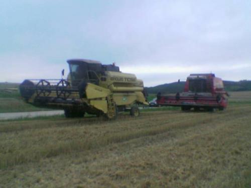

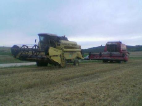

.jpg.jpg)
Gondolkodj mert van egy konkrét vásárló ám!
Igaz szombatra mondta hogy eljön megnézni de nem jött, jövőhéten téma lesz!
Válasz #22. hozzászólásra
mindjárt túrok valamit

szeva koma! tudnál képet felrakni a tc-ről?
