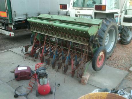

Tegnapi szerzemény csak hogy nehogy véletlenül unatkozzak

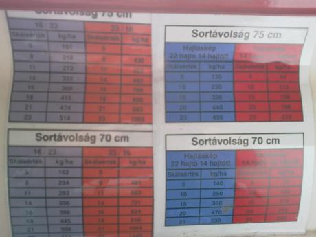

Na hol vagytok agrionosok, ma leforgattam a műtrágyát 27-es Linzi-vel, az a táblázat ami 11-es álláson 273kg-t mutat jó lehet(sajnos). 70 kerékfordulatra számoltam először 7-es álláson ami 210kg/ha-ra jött ki, aztán 5-ösön azon meg 150-re.Mindenképp variálni kellene az áttételen, már az is jó lenne ha a 7-es álláson jönne ki olyan 100kg.

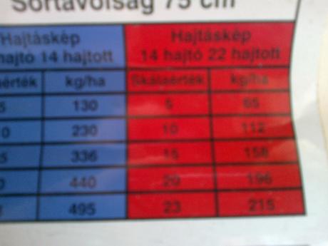

Most nézem nekem két táblázat van felragasztva, és homlokegyenest ellentmondanak egymásnak.16/23-al az egyik szerint valóban 11-es álláson 273kg, a másik szerint a 14/22-vel 10-es álláson 112kg Az áttételbe gyakorlatilag alig van különbség mégis kb felét szórja a másik táblázat szerint.A 16/23 áttételi arány 0,69 a 14/22 meg 0,63.
Na,elvileg itt van.11-es súbernyílással szór 273 kg/ha,16/23-as áttétellel.Akkor száz kilót,16x273/100=436,8,kb.43 fogas kerék kell a 23 helyére.Ha a 16 helyére teszek 10 fogast,könnyebb számolni,meg a másik se lesz olyan nagy.10x273/10 kb.27 fogas.
Áttételszámítást amúgy én úgy szoktam hogy a hajtót elosztom a hajtott fogszámával,ha egyforma akkor 1 jön ki ,ha a hajtó nagyobb akkor 0 egész valamennyi, ha meg kissebb akkor 1 egész valamennyi aztán abból már lehet következtetni.

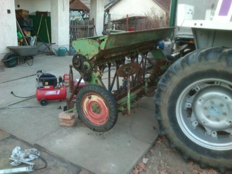

A hidraulikus cucc elég húzós a mivoltához képest.(Habinál ha jól emlékszek az SPC billentője valami 30 meg még néhány ezres...) Ezért mondtam hogy lehet egy kézi fordító megoldás nem rossz, ha szeretnéd is felváltva használni, de egyébként meg ahogy mondták, lenyitod az egyiket és körbe jársz.

De ha jól látom valami mechanika volt rajta valamikor... Esetleg valami kézzel fordíthatót lehet rá csinálni hogy át tudd billenteni, de mész vele két három hosszt és rááll a szemed.

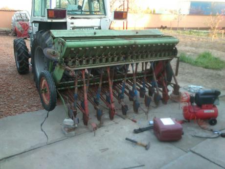

A beállítására nagyjából kezdek rájönni, viszont az nem teljesen világos hogy a nyomjelzőt hogy kellene használni mivel nincs semmi mechanika csak lecsukom és kész, de ha mindkettőt lent hagyom akkor szerintem a vetett oldalt is birizgálja... vagy csak az egyiket kellene használni és nem magam mellé fordulni??

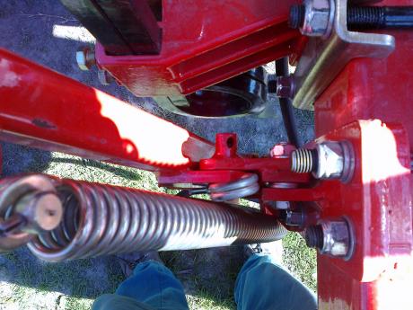

Az igért képek a nyomjelző tuningról

Majd csinálok képet hogy csináltam meg a nyomjelzőt hogy felcsukva befelé álljon ne kifelé.De most lépek mert holnap kombiznivetnipermetezni

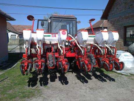

Jött még egy gépezet a faluba.Hátha kedvet kapok hozzá én is.Nekem az olcsobbik is bejön de majd jövöre.

Ha jó is,nem adtak plusz kerekeket.Nekem 16/23 al van szerelve.
Válasz #3737. hozzászólásra
bocs a szar képért.
Válasz #3736. hozzászólásra
Válasz #3733. hozzászólásra
Ajjaj, én is 100kg-t akarok, ezt nem is néztem eddig
Úgy látom,a matek nehezen megy.
Válasz #3732. hozzászólásra
Én 200 liter 28-ast akarok bekombizni.A táblázat szerint,hajtó 16,hajtott 23 fogas.Így 11-es nyíláson 273 kg/ha vet.Mekkora áttétellel vetne 100 kg-ot??
