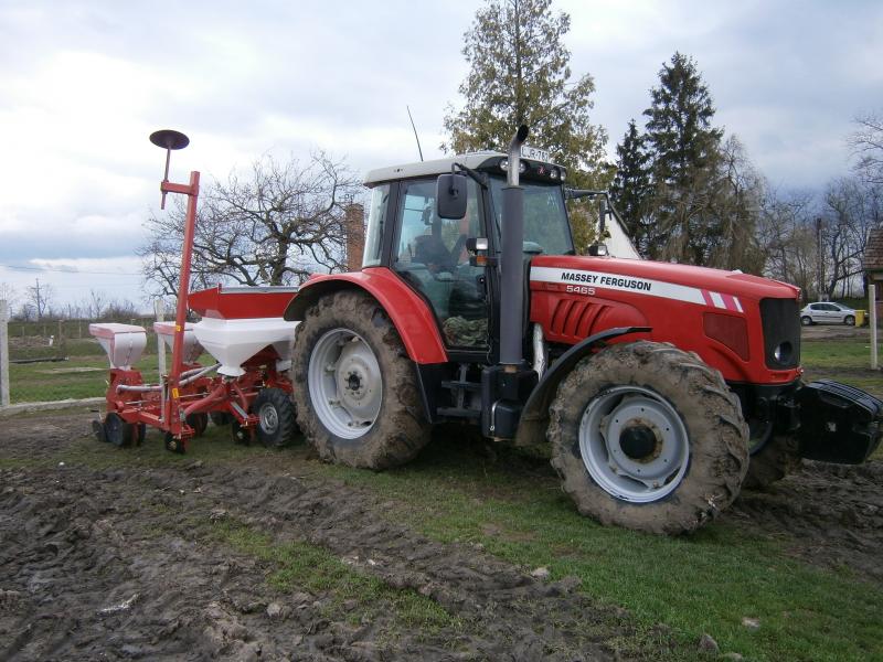

#3725 Mf-es
2013-04-12 18:31:07
Válasz #3722. hozzászólásra

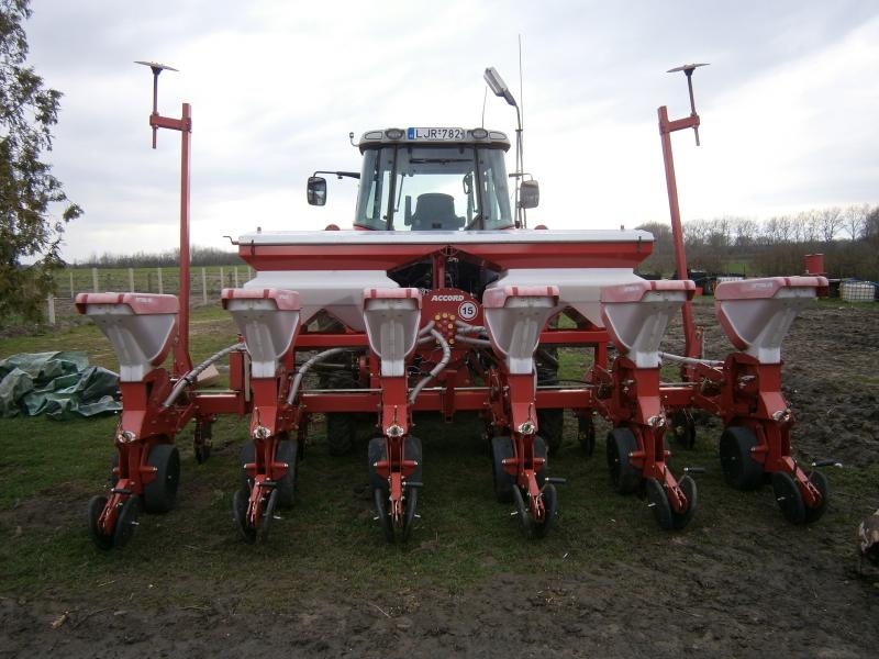

Mennyi műtrágyával vettek?Gépkonyv szerint 150 kg a minimum,én 100 al szeretnék vetni.Valaki tudja az áttételt?Legalább 10-esre nyitni kell a súbert,hogy minden műtrágya átférjen.smile hammer

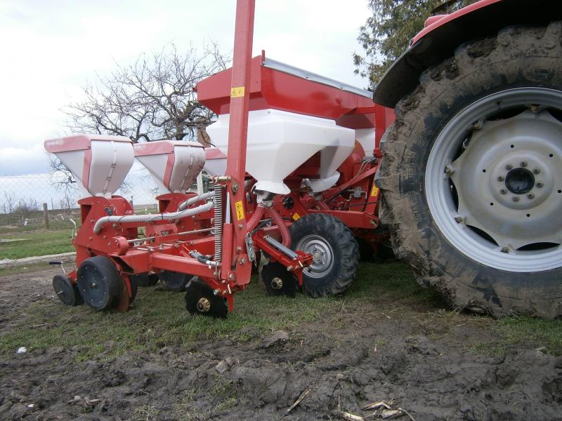

#3724 72
2013-04-12 17:41:36
Végre fel lett szerelve az m. szóró!

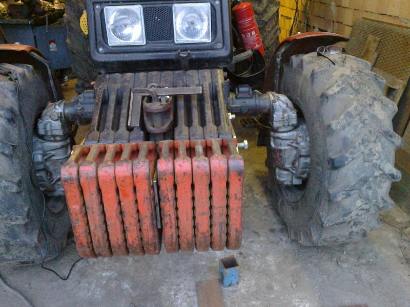

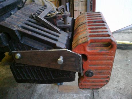

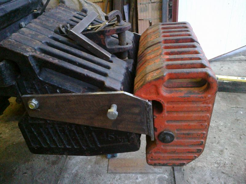

#3723 VTR-es
2013-04-12 08:43:44
Válasz #3721. hozzászólásra
Üdv. Én így oldottam meg.
smile hammer
#3722 .Man
2013-04-12 08:07:13
Ha nincs rajta semmi, akkor eléggé lábujjhegyen jár az eleje. 160 kg-t rakunk az elejére még, legalább is egyelőre. +80 kg-val üresen már biztonságosan lehet irányítani.

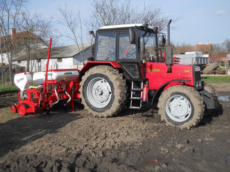

Súlyozás megvan a trakin??Az enyém üresen úgy ment,mintha hajón ülnék.Lent volt az eleje,de úszkált néha.Nekem fronthidraulika lesz,orrsúllyal.

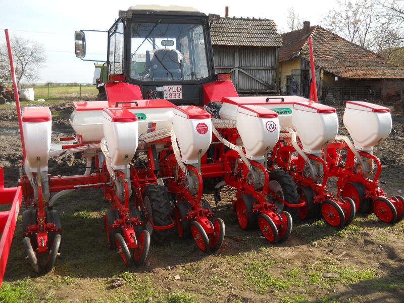

#3719 VTR-es
2013-04-11 21:20:53
Hozzám jövőhét kedden jönnek ha minden igaz, aztán meg se állunk vetünk 1000-el éjjel nappal ha nem esiksmile thumbupsmile thumbup.Nagy észkombájn mérnök lehetett aki a nyomjelzőt odakonstruálta , a vetőgép teleszkópos a nyomjelzők meg kilógnak vagy 30 centit oldalanként, de én már megoldottam.smile thumbup

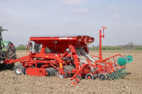

#3690 Batka
2013-03-28 16:28:45
Válasz #3686. hozzászólásra
Hát mondjuk nem mocsárra van kitalálva, annyi szent!
Az enyém súlya üresen 50q és még belemeny 20-22q mag simán. Ami gondot okozhat, hogy nagyon nedves körülmények között (még földesúton is)a keréksor felszedheti a földet és egyszerűen megáll a sártól, de ehhez már tényleg elég nyálkásnak kell lennie a talajnak. de ez általánosságban igaz az összes ilyen vetőgépre, ahol teljes munkaszélességben van ilyen keréksor. Szóval ha nagy eső jön akkor spuri befelé. Az elmunkáló tárcsasor teljesen kiemelhető, nálam hidraulikusan, az alapban azt hiszem csavarorsós állítás van, szerintem kár rajta spórolni. A
vetőtárcsák mögötti tömörítő keréksor teljesen kiemelhető ha kicsit nedvesebb talajba kell vetni, akkor is ott van mögötte még a magtakaró borona, ezek mindegyike csavarorsóval állítható.
Olyan nálunk csak egyszer volt, hogy elsüllyedt, de ott én voltam a hülye, egyszerűen nem kellett volna oda behúzni. Én általában szántott talajba vetek vele, ha normális a szántás akkor, elmunkálás nélkül lehet vele dolgozni, de jobb szeretem, ha egyszer el van húzva valamivel, mert így lehet haladni! Nálam még olyan nem volt, hogy a sornyitó tárcsa laprugója eltört volna, pedig vetettem vele majdnem betonba is, jó lett utána a kelés. Ja és ha van domb, akkor méterenként 50 pacival kéne kalkulálni.

2013-03-28 09:21:30
Válasz #3684. hozzászólásra
Mire vagy kíváncsi?

2013-03-28 08:51:46
Infót kérnék. vagy saját tapasztalatot a kverneland accord msc vetőgépről.
