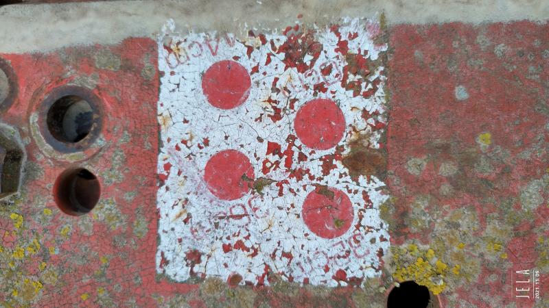

#186 Jaffa13
2021-11-09 20:26:45

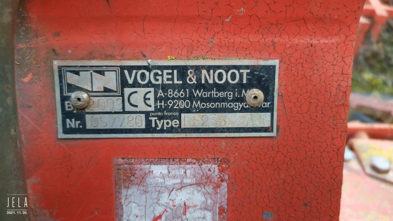

Válasz Tomi81 #155. hozzászólásáraA képen làtható orsót tud valaki????smile helpsmiliesmile helpsmiliesmile helpsmilie

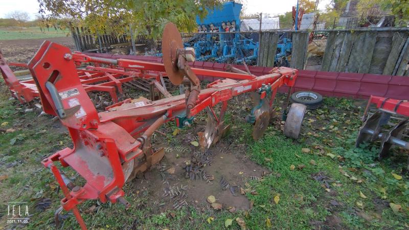

Üdv mindenkinek! Valakinél nincs véletlenül elfekvőben 1 pár un 430 ekefej?

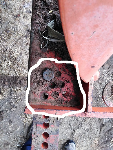

#172 fpityu
2019-01-15 16:18:13
Válasz fpityu #171. hozzászólására Ha esetleg valami nem tiszta írj segítek fpityu69vlive.com
#171 fpityu

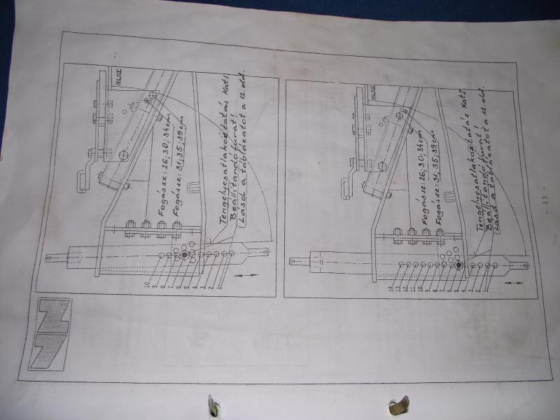

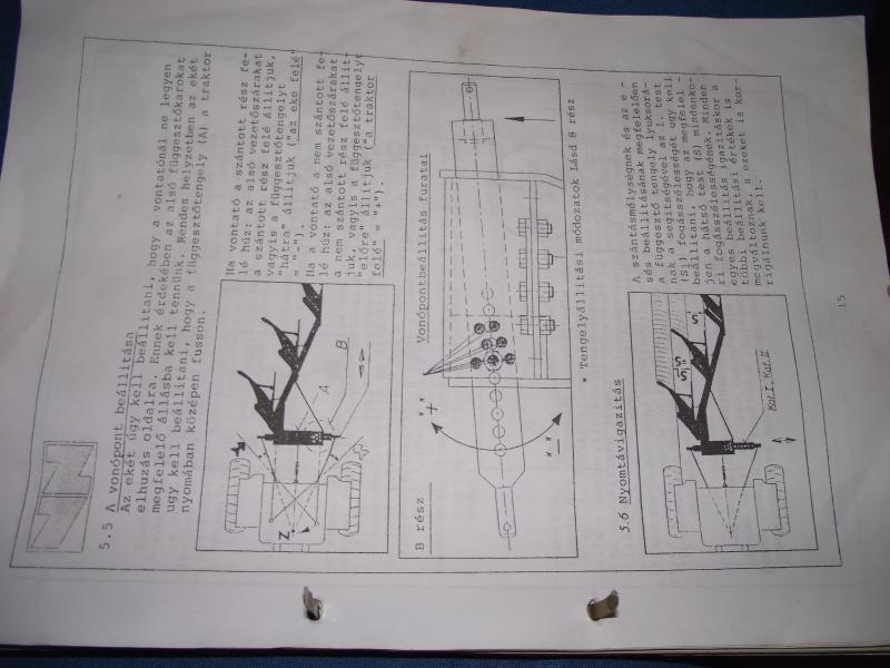

Válasz fpityu #168. hozzászólásáraNagyon köszönöm egy Úr vagy! Ezen minden beállítás látszik!!!smile thumbupcoolsmile thumbupcoolsmile thumbupcoolsmile thumbupcool
#166 fpityu
2019-01-12 09:24:40
Válasz Lacihunt84 #141. hozzászólásáraNekem meg van a használati útmutatóKüldök néhány képet.

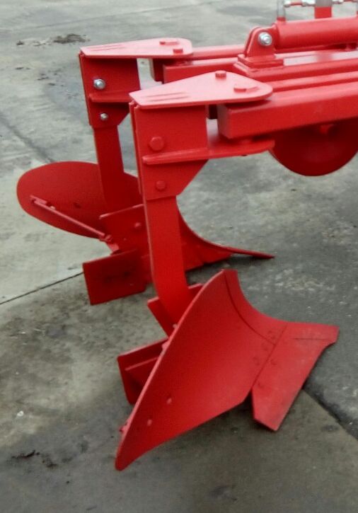

#164 atisgyulai
2019-01-10 19:24:15
Válasz Tomi81 #163. hozzászólásáraAxinál akcióban jó áron szokott lenni a 400-as (vésőorros, nem rakott, Ister) 10 rugó alatt bruttóban.
Ha jól rémlik, a 401.301-es számú a jobbos.
De erre az ekére bárhol kapni vasat, vésőt, nádcsúszót polcról. A véső betét is az 1-es végű a jobbos. (talán 801)
#163 Tomi81
2019-01-10 18:09:40
Válasz djmarkee #161. hozzászólásáraSzia!
Nekem is 350 a fej, de a hosszabb ekevas van rajta (kb 400 lehet)
Mindenképpen a cserélhető orrbetétest vedd. Agrorollnál van cucc, itt tudsz online rendelni, de szerintem minden nagyobb mg-i alkatrészboltban tudnak neked rendelni.
#162 csoppika
2019-01-10 18:00:55
Válasz djmarkee #161. hozzászólásáraValószínű hosszabbak. Cserélhető orrbetétes jobb.
#161 djmarkee
2019-01-10 15:40:02
L-950-es ekém van, szántanék, de ekevas kell...
Megvan a használati utasítás, a kérdések tehát:
-UN350 test van rajta, de a használatiban ehhez (is) 3 féle ekevasat hoz a leírás: 350, 400, 430. Ezek szerint a 350-es testre rá lehet tenni 400-430-as vasat is? Azok gondolom szélesebbek, nagyobbak?
-Sima vasat vegyek, vagy az orrbetétes strapabíróbb, tartósabb, jobb?
-Ti hol szoktátok venni ezeket az alkatrészeket?
Köszi a segítséget! :)

#157 atisgyulai
2018-12-22 17:00:47
Válasz Lacihunt84 #147. hozzászólásáraÉn félre értettelek. A kereszt tengelyen lévő furatokra gondoltam, mert azzal állítható fogásszélesség. Így kép alapján már érthetőbb, ezzel kellett volna kezdeni.
Mint a többiek már írták, a fejeknél kell a fogást állítani. Az említett 7 furattal meg az eke hossztengelyét a trakihoz.
smile wink
#156 Lacihunt84

#154 mtz1221
2018-12-22 12:46:40
Válasz Tomi81 #152. hozzászólásáraAz M-eseken van 4,az L-esek mind két lukasak.
#153 mtz1221
2018-12-22 12:45:22
Válasz Lacihunt84 #151. hozzászólásáraIgen az.Már 10 éve nincs meg de nem e 34 és 39 centire lehetett állítani.
#152 Tomi81
2018-12-22 12:45:10
Válasz Lacihunt84 #151. hozzászólásáraAz lesz az. Mondjuk amit én lárram azokon 4 szokott lenni. És 4cm egy furat. Neked ahogy nézem inkább 8cm jelent.
Előbb a fejen állítsd be a fogást, utánna meg ahogy 1221 kollega írta.
#151 Lacihunt84
2018-12-22 12:38:44
Válasz Tomi81 #150. hozzászólásáraKét furat van azon is.Ha ez az egyáltalán.
#150 Tomi81
2018-12-22 12:33:53
Válasz Lacihunt84 #145. hozzászólásáraEzen kívül a fejeken van állítási lehetőség?
#149 Lacihunt84
2018-12-22 12:30:31
Válasz mtz1221 #148. hozzászólásáraÉrtem! És a fogásszélességet pedi a fejeknél lehet állítani?
#148 mtz1221
2018-12-22 12:25:26
Válasz Lacihunt84 #147. hozzászólásáraPedig jól írja.Legelőször állítsd be hogy az eke egyenesen menyen a traktor után (a tengely előre/hátra mozgatásával a lukakon)Mikor mindkét hidraulika szár egyforma távolságra lesz a kerekektől,akkor a tengely jobbra/balra mozgatásával pedig az első ekefej fogásszélességét állítsd be.De akkor mér úgy hogy csak jobbra balra, a szöge ne változzon.
#147 Lacihunt84
2018-12-22 12:19:08
Válasz atisgyulai #143. hozzászólásáraÜdv!
Ezek a furatok nemhiszem hogy csak az első fejet állítják mert az eke egésze dől be ha átrakom másik furatba a csavart.

#142 csoppika
2018-12-21 21:05:13
Válasz Lacihunt84 #141. hozzászólásárahanki ker honlapon nézted????
#141 Lacihunt84
2018-12-21 21:02:37
Egy kis segítséget szeretnék kérni, van egy L950-es
ekém. a fogásszélesség állítás után érdeklődnék. A vonórészen lévő lyukak milyen cm-enkénti beállítást
enged, cm-ben? 7lyuk van az enyémen de bárhol kerestem nem találok róla semmit!smile hammersmile helpsmilie
