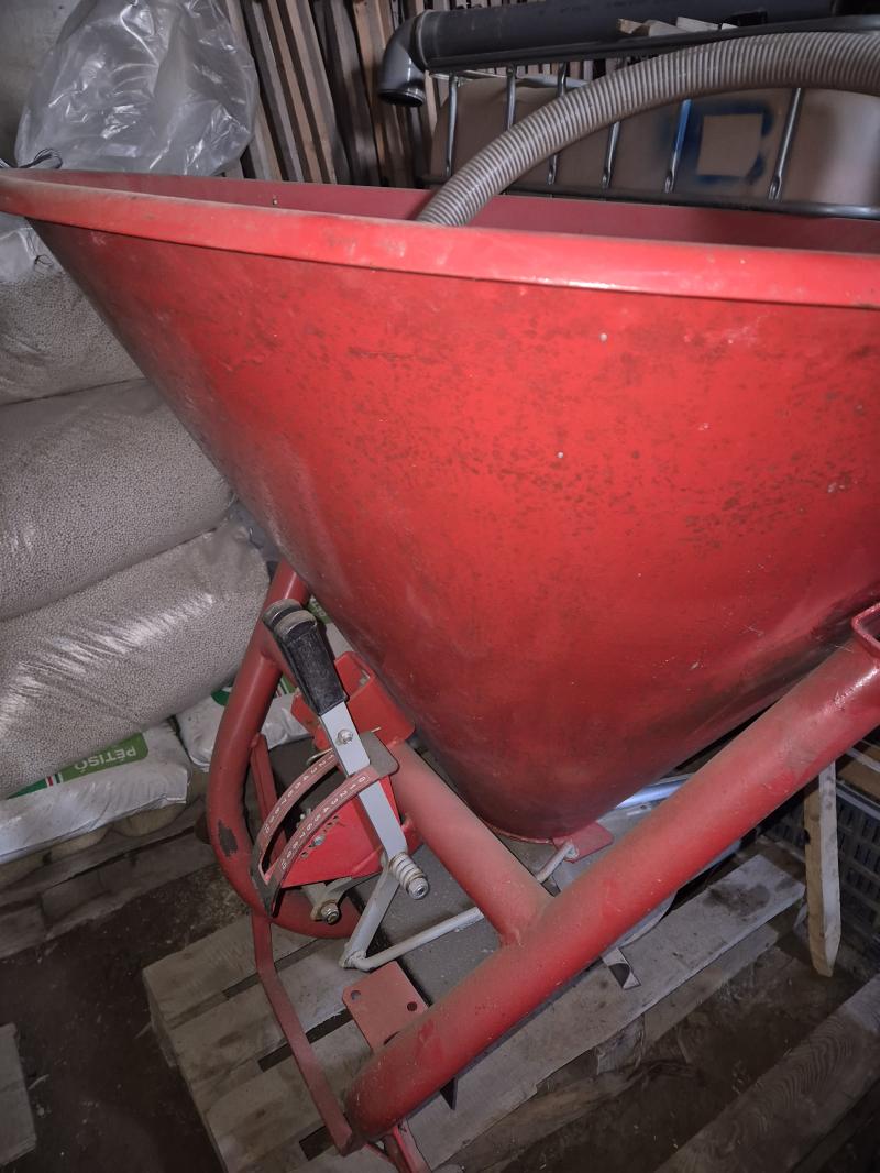

Válasz Mtz 550E #701. hozzászólásáraAmit tudtam, leírtam. Próbáld! Én a szórásszélességet is próbával állapítottam meg, mivel anno semmi táblázat vag yleírás nem volt hozzá.

Válasz Rabó001 #700. hozzászólásáraEsetleg a lapátok állásáról így középallásba jó vagy fordítani kell valamerre 12m szór már jó lenne meg a suber nyitásról valami támpont van esetleg? Megköszönném!

Válasz Mtz 550E #699. hozzászólásáraLehet vele egész jól szórni. Ki kell tapasztalni. Hasonlóval dolgoztam már.

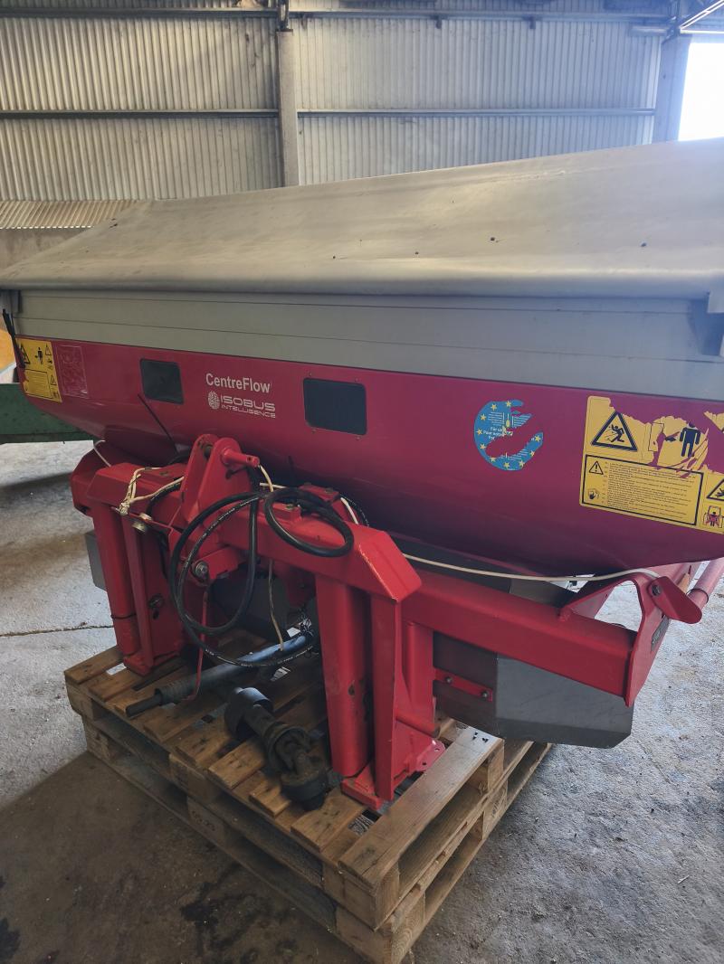

Hali!
Ilyen fajta tölcséres szóróval lehet megközelitőleg egyenletesen szórni? Napraforgó elé szeretnék granulált pétisót szórni 2q/ha és bedolgozni!
Milyen beállítás kell és a lapátok jól vannak így? Köszönöm!

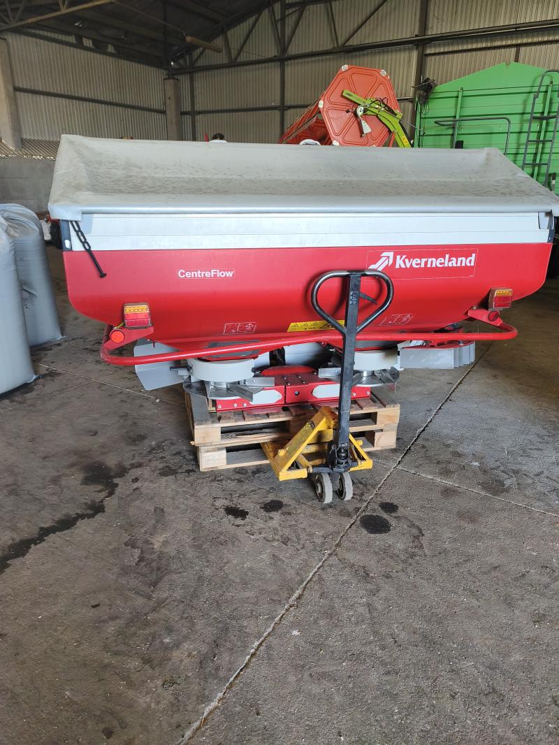

Válasz dmbtchr #696. hozzászólásáraNe foglalkozz vele menny a traktor szerint 540 el és kész, a mért értéket hagyd figyelmen kívül. Valószínű a beállításban 2 jelre 2 fordulatot jelez ki szerintem ezt át lehet írni 3 ra és jó lesz.
Ez a szóró 27 max 30 métert tud alap lapátokkal, ezt is csak akkor ha egyformák a lapátok.
Ha nem egyformák akkor kevesebbet dob.
30 fölé már speckó lapát kell amik fölfelé el vannak görbítve

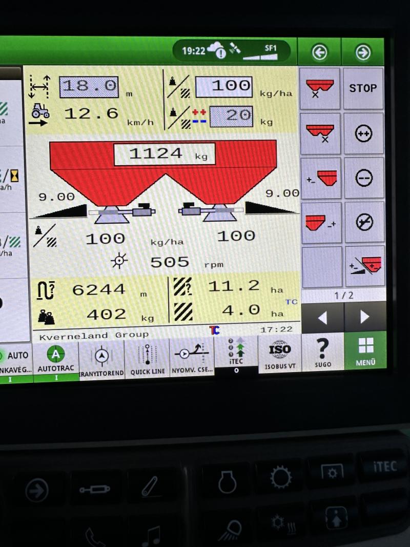

Válasz termelo #676. hozzászólásáraLemértük és valóban a kardán 1.5-szeresét forogja. Ezek szerint csak szenzor gond van? Azt gondoltam, hogy nem, mert a terítési távolság sem éri el a 36 métert. (ami a 18 munkatáv az átfedéssel). 24 m körül van.

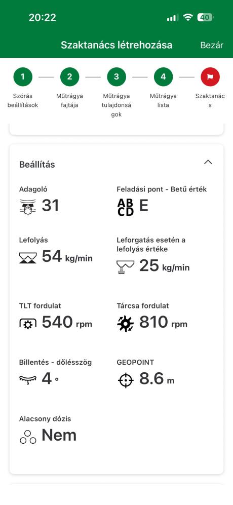

Válasz dmbtchr #672. hozzászólásáraEgyet körbefordítod kézzel a kardánt és megnézed hogy 1 fordulatot fordul e a tárcsa.
Szerintem igen és a te hajtásházad nem 540-es hanem 1000-es. smile sweatdrop
Semmi para tök egyszerű.
Ha egyet fordul a tárcsa átrakod a traktor tlt-t 1000-re
Ha több mint egyet fordul, pl. 1.5-öt akkor a traktor kardán-fordulatból kiszámolod a ténylegest és szólsz a szervíznek ha legközelebb erre járnak állítsák be neked a fordulatszámmérő szenzort.

Válasz dmbtchr #670. hozzászólásáraAz a lapát fordulata, amit mutat a monitor.
Na, ez így egy kicsit fura. 540E-ben alapjáraton forog a kardán bő 300-at egy trakin, ami a szórón 500 feletti lapát fordulatot eredményez. Ha a motorfordulat 1550 körülire áll be, akkor a kardántengely 540-et forog, ami a szóró lapátfordulatát 810-re változtatja. Sima 540-ben 1700-1800 körul kellene pörgetned a motort, hogy ugyanezt elérd. Ilyen trakit, ekkora fordulaton nem pörgetünk.
A motorfordulat eléri a szükséges kb. 1550-et? Tudom, hülye a kérdés, de az alapjárat itt nem elég…
A tárcsa fordulatot csakis a kardán szabályozza, vagyis a motor fordulatszáma, azon Te ott (monitoron) nem tudsz semmit állítani, szabályozni.

Válasz envagyok2 #671. hozzászólásáraHat lapátos. Ugyanaz az ábra ami a másik képen van a tárcsa fordulatnál. És a kezelésije szerint is azt kell mutatnia.
#671 envagyok2
2026-04-11 22:03:08
Válasz dmbtchr #670. hozzászólásáraaz nem lehet, hogy a kardán fordulatot mutatja ott is? hány lapát van a tárcsán?

Válasz t.romsics #669. hozzászólásáraIgen, de 540-ben is próbáltam. Nem találok beállítási lehetőséget a tárcsa fordulatra.

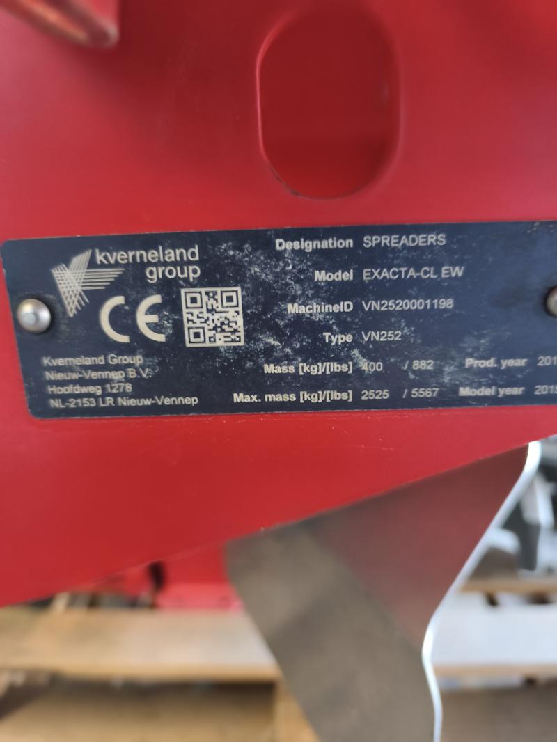

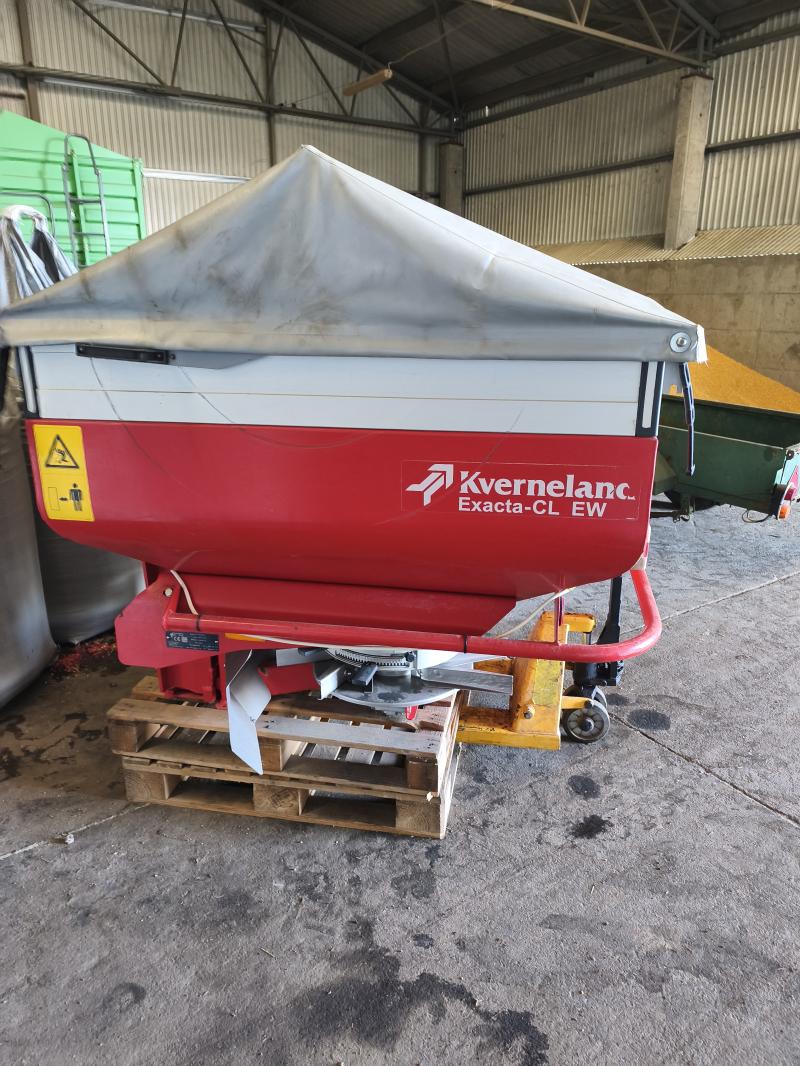

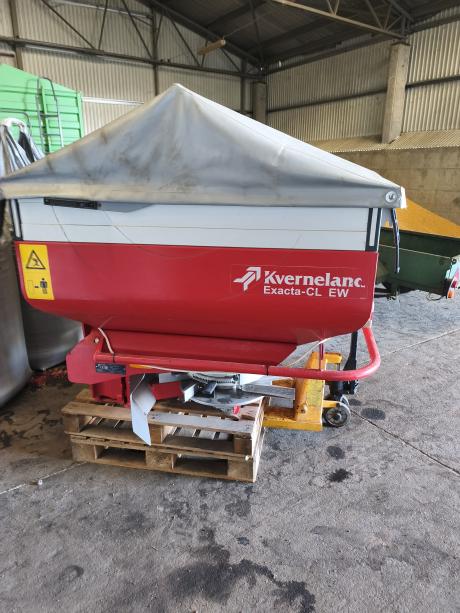

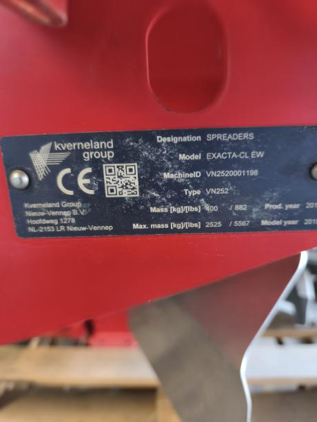

Kverneland Exacta CL EW szórási táblázata a tárcsa fordulathoz 810 fordulatszámot ír 540 TLT fordulatszám mellett. Használat közben a tárcsafordulat csak az éppen aktuális TLT fordulatszámot éri el, tehát maximum 540-et. Mi lehet a megoldás erre? Köszönöm a segítséget!

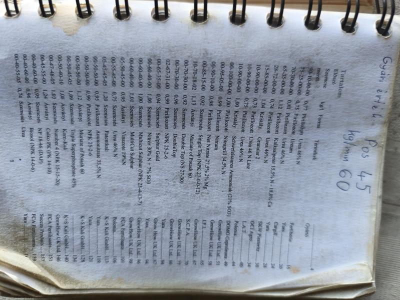

Válasz Ganajos #649. hozzászólásáraNem képlet kell. Idő mérés, tömegmérés, traktor sebesség, munkaszelesseg, aztan lehet szamolni. De úgy is lehet, ahogy írták, valamilyen karállással kiszórsz egy kisebb mennyiséget, aztán abból viszonyitasz. Megmered mekkora területre lett elég, azt átszámolod mennyi lenne 1 hektarra. Ha pontosabbat akarsz akkor stopperral az időt is méred. Ha tudod a traktor sebességet is, akkor azt is lehet szamolni mi van ha ugyanazzal a nyilassal gyorsabban mész, lassabban mész. Kockás papíron meg számolgatsz, kis idő, de kibírhato.

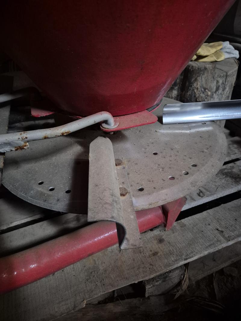

Válasz Ganajos #660. hozzászólásáraTányér le, kardánt bekapcsolni, hogy a mütrágya boltozódása megakadályozzad, és már mehet is az időmérés/súlymérés.
#661 A.I.
2026-02-27 17:47:24

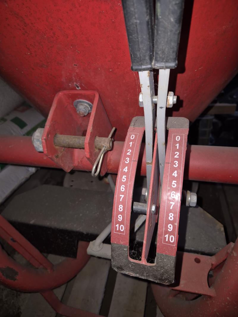

Válasz Ganajos #660. hozzászólásáraSzia.
Le szokták venni a röpítő tárcsát.
Amúgy meg tegyél bele egy zsákkal, nyisd a kart a skál mondjuk 1/4-ig.
Szórd ki üresre, nézd meg mennyi területre lett elég.
Így már van egy kg/ha értéked adott karállás és sebességre.
Ahály százalékkal növeled a karálást annyival fog nőni a kijuttatott műtrágya adag is.
Az összes MAS (Linzi, Duslói, Péti, kivéve a prillezettet), mind nagyjából ugyan úgy fog működni adott beállításnál.

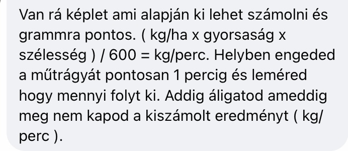

Válasz Sk Laci #659. hozzászólásáraUgyan ezt a képletet használod te is?
Az a baj csak egyszerre tudom nyitni a 2 subert, viszont kicsi a hely a tányér meg a lyuk között, nemtom hogy lehetne megoldani, hogy 1 percig folyamat follyon és letudjam mérni…

Válasz Ganajos #649. hozzászólásáraIgen, hasonlóan csinálom. De nekem 22 év alatt van valami rurin is, még nem próbálok új fajta mütrágyát.
Van táblázatom is, de az nem ér semmit.
Nem csak a súberral állótod, hanem a sebességgel is tudod korigálni az adagot.

Válasz envagyok2 #652. hozzászólásáraTányért semmiképp nem akarok leszerelni, subert csak egyszerre tudom nyitni mindkettőt.
Az a baj, h kicsi a hely a lyuk meg a tányár között, nem tudom mi férne oda, valami flexibilis vastagabb műanyag cső vagy nem tudom.

Válasz Ganajos #651. hozzászólásáramérj meg 1 litert hány kiló és megmondom de én máshogy csinálom mint énvagyok2
