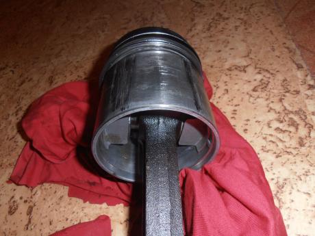

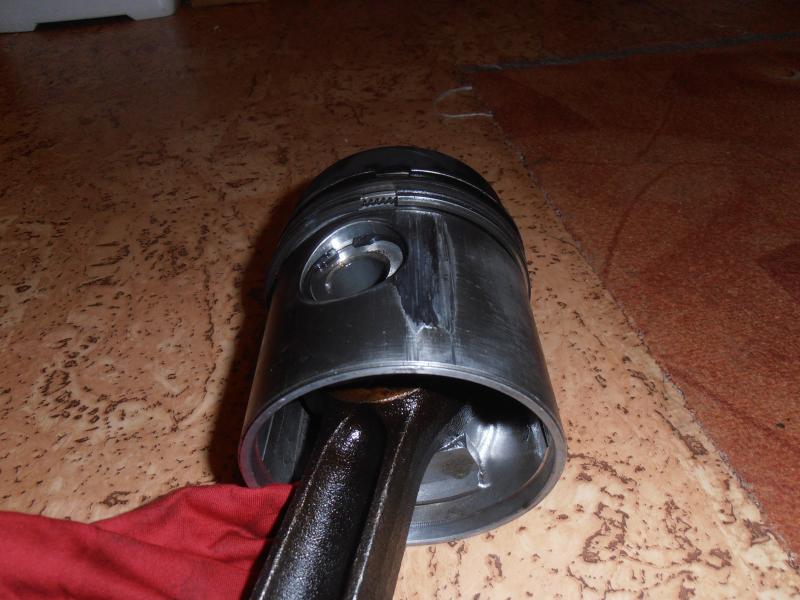

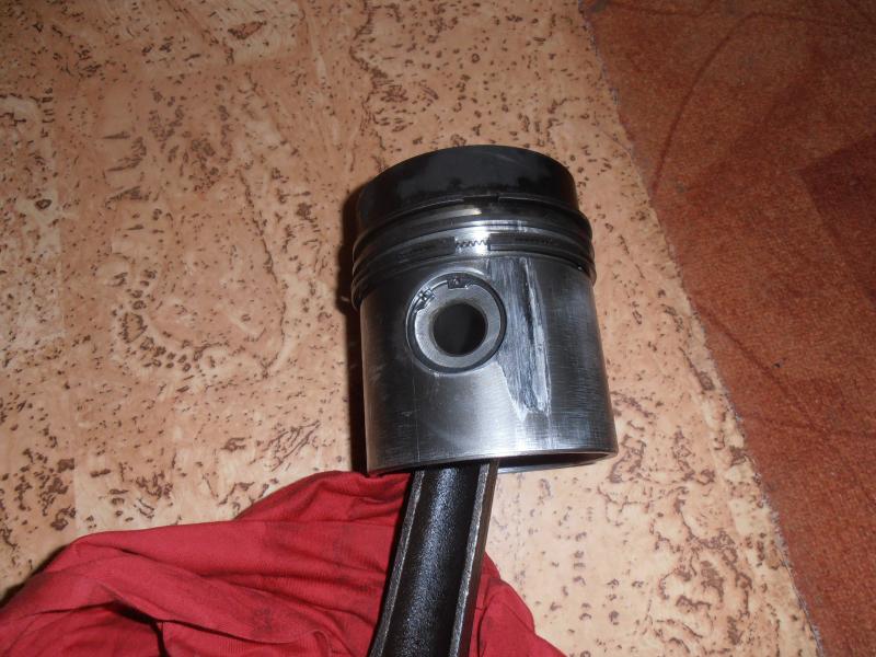

#5020 kezdő paraszt
2014-03-23 19:24:59
Válasz #5023. hozzászólásra
Az1.és a 2. kivételével mindegyik dugattyú igy néz ki ez a 6.ez a legrosszabb
A hüvelygarnitúra cseh gyártmányú AGS Jičín
Köszönöm a hozzászólásokat, visszarakjuk a régi dugattyúkat és hüvelyeket ha akkor is megszorul akkor a tengely a hibás
#5019 kavics64
2014-03-23 19:20:30
Válasz #5022. hozzászólásra
Lehet érdemes lenne a dugattyúkat esztergában meg nézni egy indikátor órával hogy körkörösek-e ,ugyan eszt a perselyekkel is
#5018 Gyuri1975
2014-03-23 19:11:13
Válasz #5020. hozzászólásra Véleményem szerint a hűtágulással van a probléma túl szoros a henger -dugó illesztése,vagy a dugattyú nem megfelelően lett gyártva (nem volt hőkezelve méretre köszörülés előtt,vagy nem megfelelő az ötvözete,egyszóval nem gyári és ezért nagyobb illesztéssel kellene lennie.)Az alacsonyabb (50fokos)hőmérsékletnél ezért tudott működni.Meg látszik,hogy két felől ragadt,ha félre lenne hézagolva,hossz irányba, akkor csak egyik oldala szorulna,ha nem derékszögben állna,akkor egyik oldalt a tetejénél,másik oldalt az aljánál húzna bele és a csapszeg felőli részén. Ez az én meglátásom.

#5016 Fe ró
2014-03-23 17:18:47
Üdv!Lehet ellett a főtengely valamerre hézagolva?smile sweatdrop
#5015 kezdő paraszt
2014-03-23 14:09:47
Szerelő rakta össze hajtokarok derékszögölve. Már az első inditas utan ezt csinalja. Ha a termosztatot kivettuk belőle akkor gond nelkülűködött de a víz így csak 50*C-ra melegedett.

#5011 kezdő paraszt
2014-03-23 10:17:27
Szép napot mindenkinek!
Fel lett újítva a Z16145-ös traktorunk főtengely beköszörülve(olajnyomás 6),kapott új hüvelygarnitúrát és új motorolaj szivattyút. A motor szépen jár egészen addig amig a víz el nem éri a 70*C-ot (az óra pontos) majd megszorul.Szétszedtük és megállapítottuk h a gyűrűk nincsenek beégve de a 3,4,5,6 dugattyúk megolvadtak.íme a képek a 6. dugattyúról (ez a legcsunyább): Minden tanácsnak, hozzászólásnak örülnék!

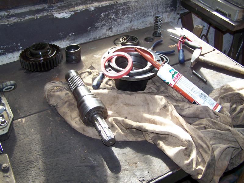

#5003 balisimson
2014-03-20 20:40:37
Na megoldódott a gond, szét össze 1-1 óra. a 9540-es tlt szimering szeréje, mérete: 80x100x13 as szimering.smile thumbup

#4997 Hús Futár
2014-03-12 21:07:12
Válasz #5001. hozzászólásra
tömítés mehetet el a tlt-fedelénél . Akkor nem ha előre folyik .
#4996 balisimson
2014-03-12 20:39:52
Válasz #5000. hozzászólásra
Üdv! Tőled, illetve mindenkitől aki tudja, kérdeznék egyet , zetor 9540-ről :)
A téli állásba észrevettem hogy a kardánnál hátul csöppent az olaj, kisebb folt lett alatta most tavaszra, találkoztatok már ilyen problémával? Mit kell cserélni? Van egy rámpa nálunk, arra ráállnék a hátuljával akkor előre folyik az olaj, nem kell leengedni, gondolom én. smile confused
