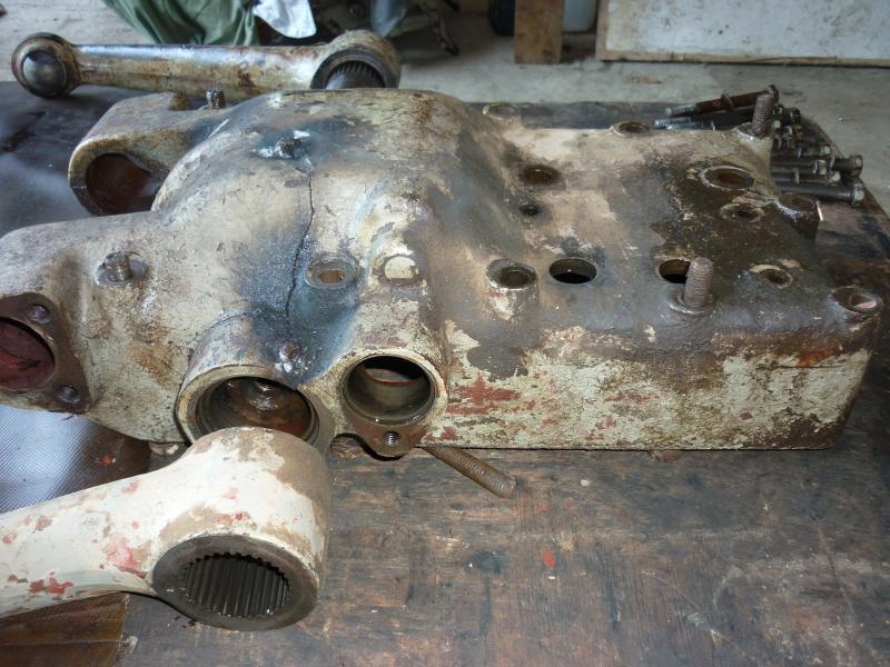

#4305 CNHS
2013-06-22 12:48:00
Válasz #4308. hozzászólásra
Ezen a ponton ahol eltőrt állandó nagy feszitő erőnek van kitéve ezért is repedt el.
az öntvényt lehet heggeszteni különösebb nehézség nélkül de ez álltalában ott eredményes ahol ilyen erőknek nincsen kitéve. Pld.olaj teknő.
Az öntvény heggesztés nyitja a hökezelés.hegesztéskor elő kell melegíteni az egész testet a kigyökölt és tisztitott öntvényt berakni, majd az egészet hamuban lasassan hagy juk kihülni. A heggesztés álltalában nem szokott elrepedni, csak mellette. Szerintem is a megnyugtató megoldás a csere.
#4304 Pici
2013-06-22 12:36:13
Válasz #4306. hozzászólásra
én is igy jártam a ford kistraktorral, ne heggeszd vagy ha heggeszted akkor már keress közbe rá egy ujat, csak csere más nem jó különben hetente heggesztgetheted nekem egy kis 2 fejes ekétöl is eltört ujra a heggesztés hő amig elért ott megint ketté vált aztán jött rá egy használt és el van felejtve

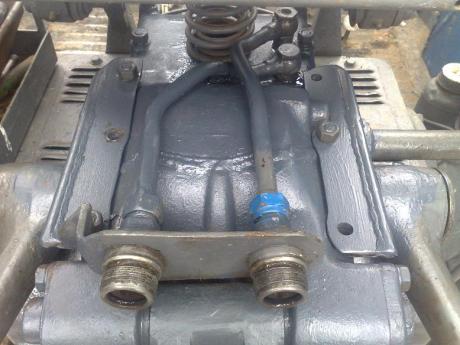

#4303 Lalli
2013-06-22 12:23:17
Válasz #4307. hozzászólásra
az a repedés, nem repedés!
az ott eltört, két darabban van!
már mi taknyoltuk össze,smile whistling
#4302 tomsics
2013-06-21 23:44:42
Csak azaz egy hosszú repedés van rajt?Azt meglehet hegeszteni,keress egy szakit aki tud öntvény hegeszteni,ha tényleg érti a szakmát simán berakja neked.Igaz elég húzós ára van az öntvénypálcának..De egy próbát mindenképp megér,ha eddig nem sikerült találnod másik fedelet
#4301 Lalli
2013-06-21 23:12:34
Válasz #4305. hozzászólásra
szóval! Igy sikerült!

#4296 Lalli
2013-06-21 10:38:39
igy sikerültsmile scared

#4294 Lalli
2013-06-20 14:32:07
Válasz #4297. hozzászólásra
Nem hinném, hogy a hegesztés megoldható lenne, mert annyira eltört.smile confused

#4291 Lalli
2013-06-19 15:05:36
Segítségeteket kérném! A 3011-esemen eltört a hidraulikakarok tengelye, az eltörte az öntvény fedelet.Ha esetleg lenne vkinek, vagy tudna segíteni beszerezni, nagyon megköszönném!
