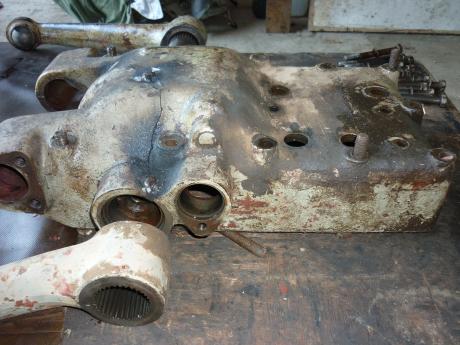

Ezen a ponton ahol eltőrt állandó nagy feszitő erőnek van kitéve ezért is repedt el.
az öntvényt lehet heggeszteni különösebb nehézség nélkül de ez álltalában ott eredményes ahol ilyen erőknek nincsen kitéve. Pld.olaj teknő.
Az öntvény heggesztés nyitja a hökezelés.hegesztéskor elő kell melegíteni az egész testet a kigyökölt és tisztitott öntvényt berakni, majd az egészet hamuban lasassan hagy juk kihülni. A heggesztés álltalában nem szokott elrepedni, csak mellette. Szerintem is a megnyugtató megoldás a csere.
én is igy jártam a ford kistraktorral, ne heggeszd vagy ha heggeszted akkor már keress közbe rá egy ujat, csak csere más nem jó különben hetente heggesztgetheted nekem egy kis 2 fejes ekétöl is eltört ujra a heggesztés hő amig elért ott megint ketté vált aztán jött rá egy használt és el van felejtve
Csak azaz egy hosszú repedés van rajt?Azt meglehet hegeszteni,keress egy szakit aki tud öntvény hegeszteni,ha tényleg érti a szakmát simán berakja neked.Igaz elég húzós ára van az öntvénypálcának..De egy próbát mindenképp megér,ha eddig nem sikerült találnod másik fedelet
Válasz #4306. hozzászólásra
Válasz #4307. hozzászólásra
az a repedés, nem repedés!
az ott eltört, két darabban van!
már mi taknyoltuk össze,

szóval! Igy sikerült!

igy sikerült
Válasz #4297. hozzászólásra
Nem hinném, hogy a hegesztés megoldható lenne, mert annyira eltört.

Öntvényfedelet hegesztetni nem tudom?
Segítségeteket kérném! A 3011-esemen eltört a hidraulikakarok tengelye, az eltörte az öntvény fedelet.Ha esetleg lenne vkinek, vagy tudna segíteni beszerezni, nagyon megköszönném!
