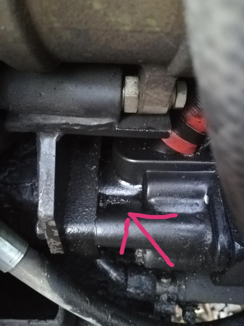

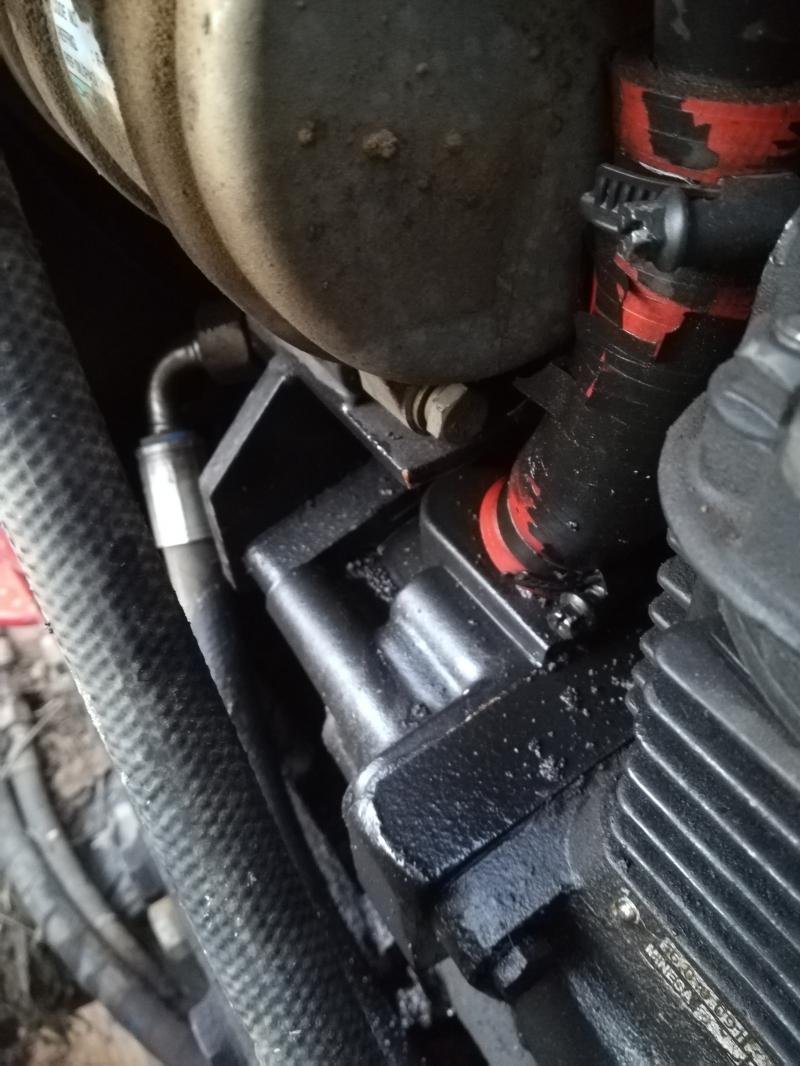

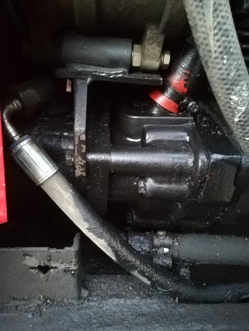

#8736 mg_ attila_
2018-12-06 20:11:07
hahó! Segítség kellene zetor forterra képen látható helyen csöpög a motor olaj!
