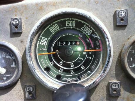

Válasz csoppika #7813. hozzászólásáraElektromos a fordulatszám mérő,a szomszéd vette újonnan és most lett eladó megvolt nagyon kimélve ismertük a gépetezért is vettük meg a másik meg nagyon jó árban adta (tavaly vett rá 4 új gumit, a motorra még 5 hónap garancia van, zetor vasnál csinálták )majd ha felteszem az elejéről a képet a technikáról is teszek fel.

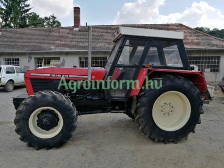

Válasz kolbász #7812. hozzászólásáraEz a melegen gondolkodás mekkora motorfordulatnál van?Az enyém ennyi 1500-as fordulaton fél nap tárcsázás után...
Válasz kolbász #7812. hozzászólásáraSzűz adattáblára kint iparág épült... De lehet a tied is vmi öszvér, mint az enyém. Hol vetted?
Válasz kolbász #7812. hozzászólásáraAz 161-es, a papírja 97-es csak... Akkor a kuplungod mechanikus. A fordulatszám mérő elektromos, vagy mechanikus? Ez mechanikus:
Azt tudod gondolom, hogy 1300-1500 alatt nem nagyon használjuk a nyulat...
Válasz Hús Futár #7807. hozzászólásáraforgalmi és adat tábla szint is 97évjárat a kézi gáz a kormány alatt van
nyúlba ha átváltok hideg úgrik egyet és meggyen melege en egy nagyon picit gondolkodik 1-2 másodperc és utána megy
Válasz csoppika #7810. hozzászólására16245...lenne turbóval, de a fülke a lényeg...
Válasz csoppika #7809. hozzászólására16145
Válasz kolbász #7806. hozzászólásáraHol van a kézigáz? A kormány alatt, vagy a műszerfal oldalán?
Válasz kolbász #7806. hozzászólásáraA nyúl béka rendesen vált melegen? Nézd meg a váltó visszajelző gombát nem-e 0.8baros(motorolaj), mert oda 8 baros kell...
Válasz kolbász #7806. hozzászólásáraHA 161-es akkor nem lehet 97-es
Ha 97 akkor meg 162-es a géped
Válasz csoppika #7805. hozzászólására16145ös 97 évjárat váltónyomás visszajelző van
Válasz kolbász #7804. hozzászólásáraCsak a lamellás hid különbözik kívülről a többitől. A NOspin ugyanolyan, mint a sima bolygóműves.
Váltónyomás visszajelző lámpád van?
Melyik típus a 3-ból a traki? (..045, ..145, ..245)
Válasz T.f. #7803. hozzászólásáraHolnap lefényképezem a hidat és felrakom a képet mert most vettem a krisztust a difi meg milyen azt meg majd ti megmondjátok a kép alapján az olajt meg majd télen meg nézem meg még egy érdekesség hideg olajnál kb 1,5-2 óráig tökéletesen müködik
