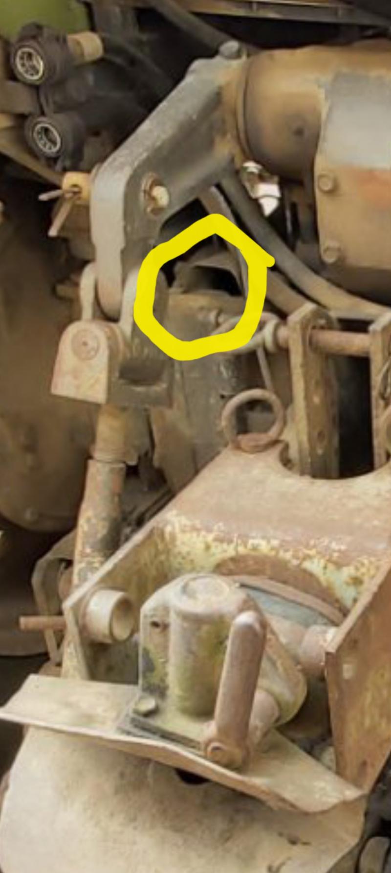

Válasz rtamas1976 #343. hozzászólásáraLeeresztő jobb oldalon a lemez alatt?
Ilyen 6os csavaros van bal oldalon, csak nekem függőlegesen áll

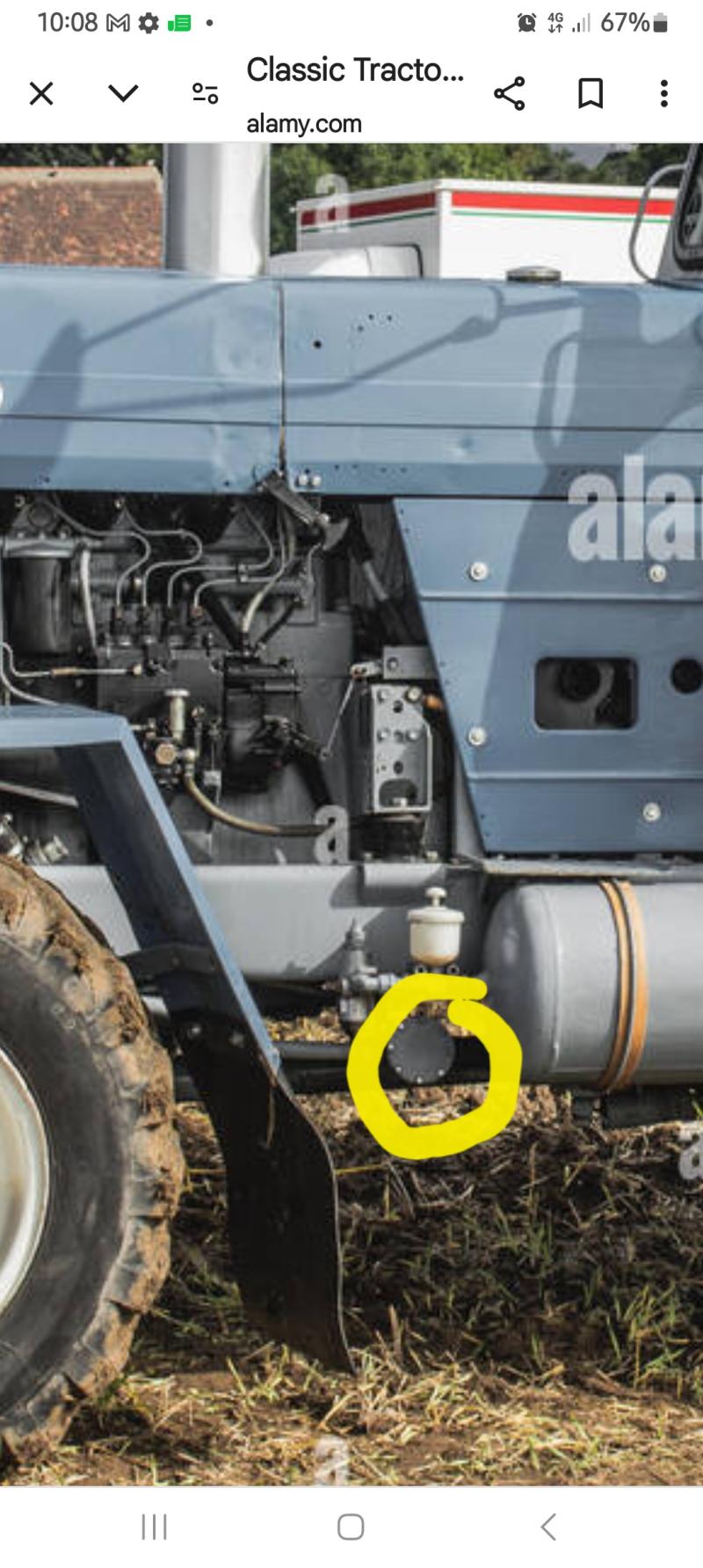

#344 rtamas1976
2025-05-06 10:09:27
Válasz LovasTomy #342. hozzászólásáraKerestem egy képet a neten, berajzoltam.
40litert nyugodtan vehetsz, majd elhasználod a motorba.
#343 rtamas1976
2025-05-06 10:02:05
Válasz LovasTomy #342. hozzászólásáraA tartály alján van leeresztő.
És a motor alatt mögőtt baloldalom.
Egy lemezdekli 6os csavarokkal.
Abbanvan a kormányszervó szűrője is.
Azt is takarízsd ki.
#342 LovasTomy
2025-05-06 09:10:40
Válasz rtamas1976 #341. hozzászólásáraElég híg olaj van benne ahogy nézem, mennyi olaj kell bele és hol tudom le engedni?

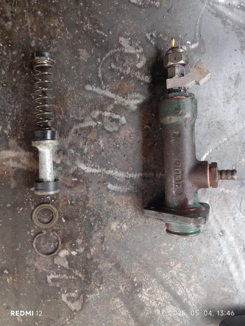

#333 rtamas1976
2025-05-04 14:11:44
Válasz rtamas1976 #332. hozzászólásáraJa és a kombájnban a 4munkahengerhez 2főfékhenger van!
#332 rtamas1976
2025-05-04 14:01:46
Válasz LovasTomy #331. hozzászólásáraIgen csak az átmérő nemmindegy!
A kombájnban 4db barkas kerékfékhenger van. A ztben 2db robúr kerékfékhenger.
#331 LovasTomy
2025-05-04 13:56:19
Válasz rtamas1976 #330. hozzászólásáraHa kombájn akkor az ára is csak a fele smile thumbup

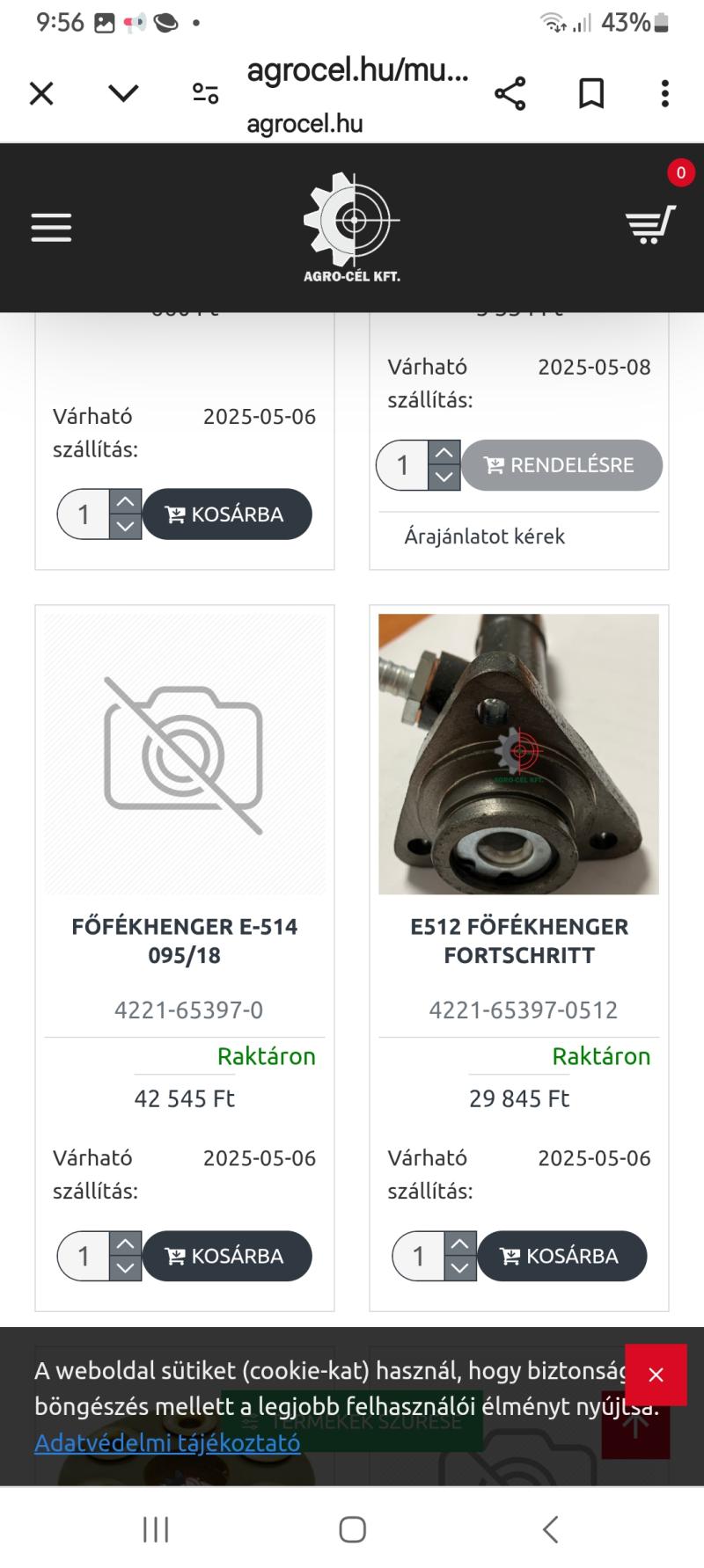

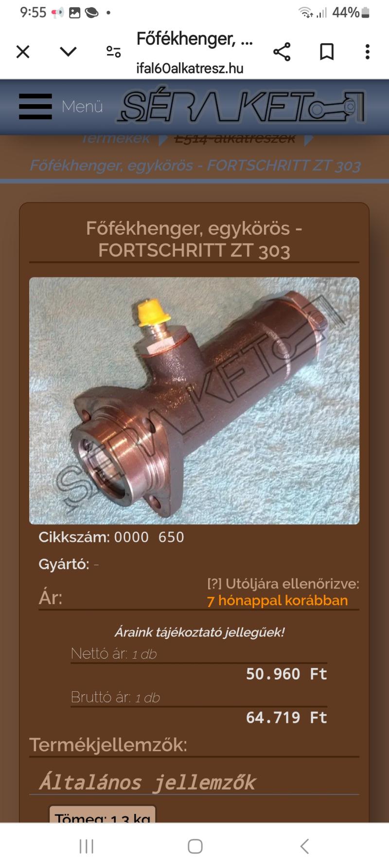

#327 rtamas1976
2025-05-04 10:04:36
Válasz LovasTomy #326. hozzászólásáraValamikor tőlerendeltem.
Nemtudom van-e még?
De ha szétszeded a hidraulikások csinálnak bele tömítést. Ő is csináltatja velük.
Neked lehet 5000ft, ha veszed 15000ft.
#326 LovasTomy
2025-05-04 09:31:05
Zt 303 főfékhengert egyezik az 514 vagy az 512es kombájn főfékhengerével? Sajnos enyém enged, de zt-hez nem találok felújító keszletet
