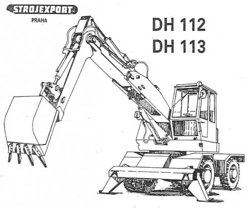

Valakinek tapasztalata DH 112 rakodóval?
Érdekelne, hová menyi olaj kell?
Motor, sebváltó, hidraulikus rendszerbe.
A hidraulikus tartálynak hogyan lehet kinyitni a tetejét, hogy leellenőrizzem mennyi olaj van benne, esetleg felönteni. Nagy valószinüséggel kevés lessz az olaj, mert a kórmány nem müködik rendesen.
A báger része megy /rakodógém, lapátmozgatás, gépház elforditás/.
Esetleg a fékrendszer is érdekelne, mivel kikötötték-lekapcsolták a fékeket és nincsen fékem.
Minden tanács jól jön.
Előre is köszönöm a válaszokat.

Szeretnék összegyűjteni valami anyagot, tudásbázist ezekhez az öregecske forgórakodókhoz.
Elég sokat látni még belőlük az országban, ugyanakkor szerviz anyagot, alkatrészt nehézkes hozzájuk találni.
Minden tapasztalatot, véleményt, hozzászólást szívesen fogadok a géppel kapcsolatban.smile drool
