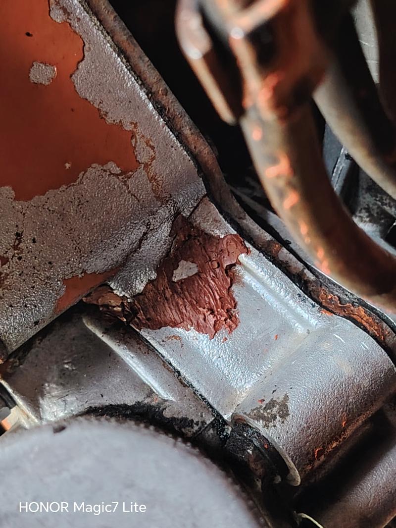

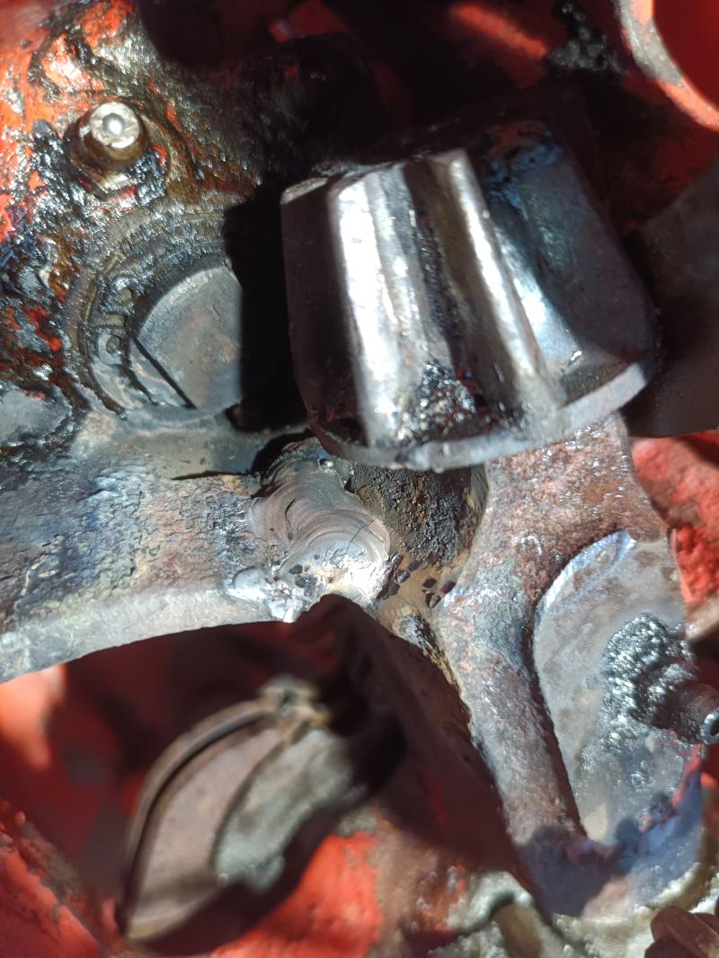

Válasz mtz1221 #529. hozzászólásáraAzt sg3 dróttal szokták, meg corgonnal, nekem megy egyik sincs.
Mindegy, megtákoltam, ha kibírja a szezont, akkor majd télen kicserélem a házat, úton van már ide

Válasz Gumóka #528. hozzászólásáraKipufogó torkot nekem 20 éve sima coval sokk gázzal, úgy meghegesztette 1 profi, hogy azzal is adtam el.

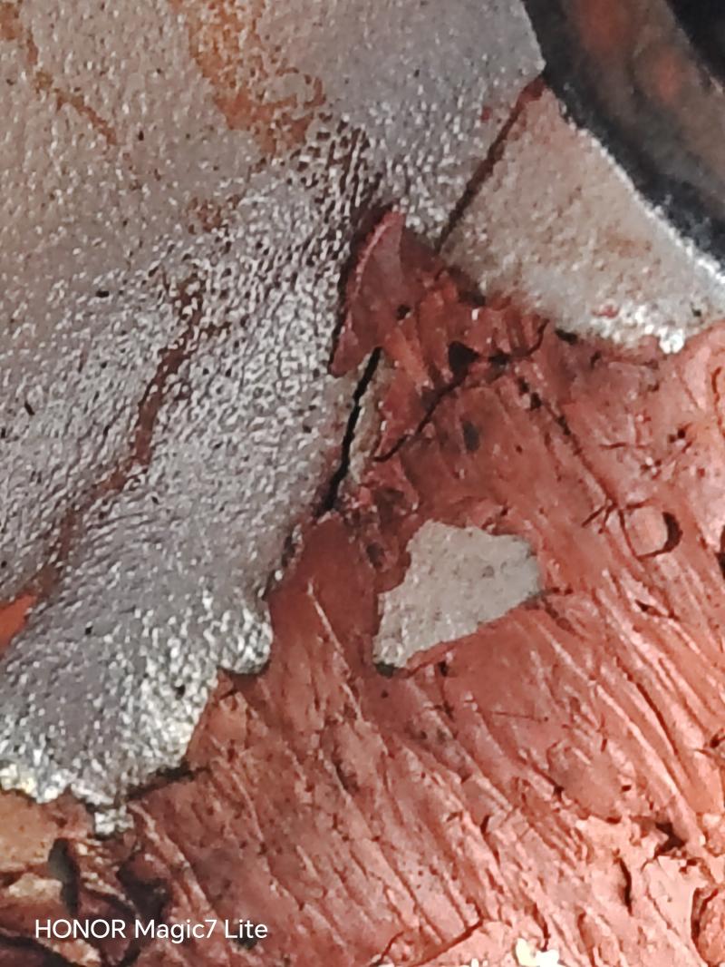

Valaki hegesztett már öntvényt savállóval, awival?
Melegítettem becsülettet, meg kalapáltam is, hegesztés után is kapott még lángot, a vége mégis berepedt cseppet a pék rakja telesmile hammer
