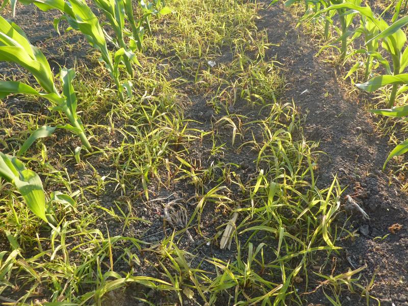

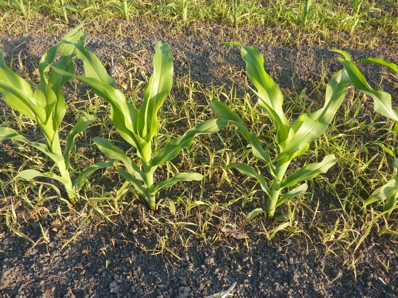

Kivitt mindent de újrakelés lett eső után csak nem tudom hogy tiz leveles korban mivel kezeljem újra muhar kelés ellen
