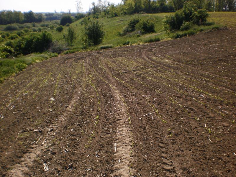

Az a kérdés mennyire gyomos a föld. Monsoon vagy egyszeri 2,5 l/ha, vagy osztottan 2+2 l/ha.
Mustang 0,8l/ha.
Ezen a képen egyszer már megkapta a 2l + 0,8l-t.
