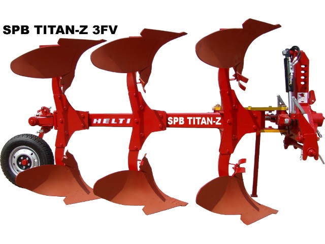

#1846 VDénes
2013-09-01 22:14:24
Válasz #1853. hozzászólásra
És milyen fogással? Az SPB miben különbözik ettől ott már a 3 fejre 100 lovat ír.
#1845 JOSEY
2013-09-01 22:14:22
Válasz #1851. hozzászólásra
pedig nem könnyű homokon szántani, nagy a kerékmegcsúszás veszélye, lefelé mar nem előre halad, viszont a nehéz kötött talajokban ugyanugy könnyebb húzni az ekénket, mint mondjuk egy khun -t pedig ugye a franciák se most kezdték a gépgyártást... ugyanazon szikes vályog talajon volt, hogy 24l : 35l/ha fogyasztás volt a javunkra.pedig ugyanakkora fogásszélességgel és mélységgel küzdöttek a pilóták. egy jól megkonstruált kultur kormánylemezes ekével tényleg gazdaságosan lehet dolgozni
#1844 kérdező
2013-09-01 22:12:30
Válasz #1852. hozzászólásra
spertberg ekecsalád tarlóhántást tudja hosszú terep 3ba hozni őszi mélyet csak sokkal lassabban viszi de tökéletesen forgat!!!!! Szár nem marad felül kukitarlón!
#1843 VDénes
2013-09-01 22:10:38
Válasz #1850. hozzászólásra
A Spertberg vagy a Garami ekecsaládból van? Ezen most akkor IH lemezek és vasak vannak? Nekem IH van, de lassú sebességnél nem forgat szépen. smile thumbdown
#1842 kérdező
2013-09-01 22:08:41
Válasz #1848. hozzászólásra
Ezt én alá is írom hogy homokon mi mit visz el, de nem csak homok van Magyarországon. Nálunk is votl anno hogy nagy mg telephez jött ki egy neves ekéket gyártó cég és azt mondta hogy a 250 lovas john deere viszi a 7es ekét. Vitte is országúton. Azt ahogy letették a földre nem ment sehová sem kapásból két fejet le kellett venni róla na ennyit az elméletről.
#1841 kérdező
2013-09-01 22:04:25
Válasz #1849. hozzászólásra
Nem nekem csak sima 3as ágyeke de meg sem mozdítja az mtz elejét ha jól emlékszem akkor olyan 450kg, ebben nme vagyok biztos. Persze óvatosan kell velük vonulni de sztem ilyen utakon mindennel nem csak ekével.
#1840 VDénes
2013-09-01 22:00:23
Válasz #1847. hozzászólásra
Ha van benne 900 kg és véletlen belemegyek egy olyan gödörbe amibe nem kéne úgy szakad le a függesztő kar mint állat. Sztem.
Neked milyen van Heltibe? 3-as vf?
#1839 JOSEY
2013-09-01 21:59:00
4 fejes ágyekénket 110 lovas, 5 fejeset 175 lovas 6 fejeset 250 lovas gépek huzzák nyírségi homokon
#1838 kérdező
2013-09-01 21:55:57
Válasz #1844. hozzászólásra
Ezt köszönöm szépen bóknak veszem. Én is sokszor szembe megyek az árral, de az ész szerűség mást diktál nekem. Jelen esetben Te mint gyártó fogod fel én mint fogyasztó, felhasználó. Persze én is szeretem az újításokat illetve szeretem megvitatni őket. Neked jó ha egy ilyen megrendelésre kerül mert rá lehet mondani hogy egyedi gép és ezért busásabb áron lehet értékesíteni. Bocsánat hogy túl őszinte vagyok. Viszont én mint felhasználó nem nagyon látom értelmét annak hogy egy 1025ös 105 lóerős gép egy kettes váltvaforgatós géppel rohangáljon még ha a fogásszélessége vetekszik a 3asokéval. Na meg hogy néz ki? persze ez csak a leges legutolsó szempontom.
#1837 Tobszi
2013-09-01 21:52:17
Válasz #1841. hozzászólásra
Vannak rajta számok de már csak holnap tudom megmondani!!smile blush
#1835 JOSEY
2013-09-01 21:47:42
Válasz #1842. hozzászólásra
de fura egy ember vagy , nem mindegy, hogy hány fejes? meg hogy ő miért gondolkodik szállítókerékben? ha vitrolát kellene épiteni ekére mert azt tetszik a vásárlónak mi megépitjük smile thumbup
#1834 röfik
2013-09-01 21:47:26
Válasz #1832. hozzászólásra
Ez gassner eke 3x35-ös fogással elöhántokkal szépen szánt,lefordit mindent.892-1025-ös mtz viszi szépen jo 30-35cm mélyen is.4-5-6ha ki lehet vele szántani egy jo 10 orás müszak alatt persze talaj függöen.20 és 45l körüli fogyasztással mérve vegyes körülmények mellet.Most épp felujitás alatt van,sajna 30 ropi egy kormánylemez hozzá a többi már filléres.smile thumbupsmile cursingsmile cursing
#1833 kérdező
2013-09-01 21:44:24
Válasz #1839. hozzászólásra
milyen nehéz egy ilyen 2 fejes váltvaforgatós gép? Illetve VDénes azt írta ha jól emlékszem hogy neki 95 cmer kell és mindegy az hogy 2 fej vagy 3 ha jól értelmezem akkor azért gondolkodtok a 2 fejesben mert annak kisebb az erőkarja és nem cibálja a hátulját de még így sem értem a szállítókereket!
#1832 JOSEY
2013-09-01 21:42:04
Válasz #1840. hozzászólásra
valami bélyegszámot tudsz olvasni róla?
#1831 Tobszi
2013-09-01 21:40:16
Helló!
Lemken váltvaforgatós ekéhez keresek egy fél oldali barázdavágó tárcsát,360mm átmérőjűt,hozzátartozó agyat meg tartókart. A többi rész mind megvan csak ezek hiányoznak.Ha valaki tudna eladót, vagy egy címet hogy hol lehetne hozzájutni , kérem jelezze!!Előre is kösz!!smile wink
#1830 JOSEY
2013-09-01 21:38:16
Válasz #1838. hozzászólásra
olvass vissza! 2 fejes váltvaforgató ekéről beszélünk ami fejenként 50cm fogást kell tudnia, a fejek közötti távolság 1050 vagy akár 1100 mm is lehet, mivel " nagytömegű" gépről beszélünk ne terhelje le a gép hidraulikáját, legyen rajta szállitókerék is..
#1829 kérdező
2013-09-01 21:33:56
Válasz #1837. hozzászólásra
3 fejhez minek a szállító farkerék? nem szabja le a hátulját neki!
#1828 JOSEY
2013-09-01 21:28:23
Válasz #1836. hozzászólásra
váltvaforgatóban, szállitó farkerékkel nem
#1827 kérdező
2013-09-01 21:26:59
Válasz #1834. hozzászólásra
Helti is csinál 2 fejeset bár tényleg csak max 42 cmer fogással!
#1826 kérdező
2013-09-01 21:22:00
42 cmert tud! És a 3as eke sem szabja le a 1025 hátulját! Tapasztalatból beszélek! Nem mondom hogy a Te ekéid nem jók, csak én nem ismerem sőt még nagyon sok mindent sem ismerek de azt tudom hogy a heltiben benne van az anyag és bírja a cibálást!
#1825 JOSEY
2013-09-01 21:14:58
Válasz #1833. hozzászólásra
csak a helti nem csinál 2 fejeset és 45-50cm fogásszélességüt
#1824 kérdező
2013-09-01 21:12:18
Szia mostis mint mindig én a heltit ajánlom nagyon jó én is 1025.2 vel cibálom de a 120 lovas jonival sem tudják összeszabni!
#1823 VDénes
2013-09-01 20:56:31
Válasz #1831. hozzászólásra
De ez fogásszélesség vagy vas hosszúság lenne?
Ha fogás akkor az az MTZ-nek bőőőőven elég lenne. Meg tartós is.
#1822 JOSEY
2013-09-01 20:53:28
Válasz #1829. hozzászólásra
a kverninek a legnagyobb vasa 20"-os,
#1821 papa maci
2013-09-01 20:46:32
Válasz #1828. hozzászólásra
Ha ő felelne a szelepek átváltásáért akkor.....max nincs benne (gáz) de már pótoltátok. Ha viszont átszakadt volna akkor telített lett volna olajjal. Én még mindíg a szelepre gondolok. Mivel a munkahengert (felújították) Vagy beragadt egy szennyeződés.....felverődött tömítő felületek....sérült karmantyú.....sérült munkahenger. Valami nem stimmel, garanciába vissza a hidraulikáshoz.
#1820 VDénes
2013-09-01 20:41:15
Válasz #1826. hozzászólásra
Arra írtam, hogy nekem a cél 95 cm, ha 3 fej akkor annyi csak bírja felemelni.
Kverneland ekefejjel mennyi lenne a legnagyobb fogás 2 fejjel? Vagy bármi másban, ami még könnyen húzható?
#1819 Kicsilány
2013-09-01 20:37:14
Válasz #1807. hozzászólásra
elfelejtettem odaírni, hogy a hidroakksi
#1818 mtz1221
2013-09-01 20:35:38
Most végre birsz csinálni 47.5cm fogésszéleségü smile sweatdropekét is
#1817 JOSEY
2013-09-01 20:27:36
Válasz #1825. hozzászólásra
az meg hogy jön ki? smile biggrin 95cm 2 fejjel? 1100 as osztással rw, vagy kverni fejjel magas 90 cm-s gerendával szerinted jó párosítás lenne?
#1816 VDénes
2013-09-01 20:24:31
Válasz #1824. hozzászólásra
Az milyen lenne kb? mármint kormánylemezre, ekevasra, súlyra gondolok. Fogok e találni hozzá később is ekevasat.
95 cm elég lenne a 105 lovas MTZ-nek...
#1815 JOSEY
2013-09-01 20:17:42
Válasz #1822. hozzászólásra
szia! végül is én tudok olyat épiteni amelyik ekkora fogásszélességgel bír, és farkeréken szállítható,de annak ára is van
#1814 Kicsilány
2013-09-01 20:16:23
Az alapján amit apámnak mondtak a szervizesek elég könnyen tönkre mehet, így ki lehet iktatni valami egyszerűbb megoldással?
#1813 VDénes
2013-09-01 20:10:38
Válasz #1813. hozzászólásra
Akkor ez sem kiforrott technika?
Milyet ajánlasz akkor? Nekem olyan 90 cm fogásszélesség kellene a turbós után, de jó lenne ha a kiúton félig függesztett lenne és nem a hátulját cibálja a rossz utakon. Ezért gondoltam a 2 fejest mert azt még gond nélkül emelgetné egész nap a gép.
#1812 SZEMI 033
2013-09-01 18:54:22
Válasz #1820. hozzászólásra
Ráérek kiszántani nem verseny hogy dijat kapunk ha kell 9 napig szántok ki 9 holdat,van idö nem ölöm meg a gépet egy nap 10hektárt!
#1811 JOSEY
2013-09-01 18:27:30
Válasz #1819. hozzászólásra
remek és több időt töltesz kint a szántással és több üzemanyagod fogy mint egy olyan ekével amivel gazdaságosan lehet leterhelni a vonógépet
#1810 SZEMI 033
2013-09-01 18:20:15
Válasz #1818. hozzászólásra
Elég azis könnyebben huzza a gép és egy kicsit megy többet mintha 105 vagy 120cm vinne!
#1809 JOSEY
2013-09-01 17:15:13
Válasz #1817. hozzászólásra
mit csinálsz? a fogásszélesség nem az ekevas méretrajzi hosszától függ. ha egy ekevas hossza mondjuk 70 cm azzal nem lehet ilyen szélességben szántani. a p80 as ekék max fejenként tudnak 30cm fogásszélességet
#1808 SZEMI 033
2013-09-01 17:04:55
Válasz #1815. hozzászólásra
Enyémen is ekevas van 50cm kereszben 30cm visz de mikor szántok 100cm visz az eke!
#1807 Lenz
2013-09-01 14:52:41
Válasz #1814. hozzászólásra
fogadni mernék, hogy neked olyan eke kéne, ami egy húzásra felszántja az 5 hektárt. letákék összetákolják neked, csak hívd fel őket.
#1806 JOSEY
2013-09-01 14:47:28
ha a szántóvas nem szélesebb akkor nem tudhat többet, ha keresztbe fordítod az ekét, hogy csalj pár centit csak annyit érsz vele, h nehezebb lesz húzni, kényszeredett szántás, óriási füst, kinlódás
#1805 SZEMI 033
2013-09-01 12:31:46
Az a maximum amit egy ekefej tud vinni széleségben,?
#1804 JOSEY
2013-09-01 11:59:53
Válasz #1808. hozzászólásra
csak 42 cm-t tud fejenként
#1803 SZEMI 033
2013-09-01 11:35:20
Szerintem nem birja elvágni 52cm ekevas!
Szerintem elég átvágni az 40-45cm is elég hosszu kell lenni hogy elvágja!
Régen a rába -250 nem is orosz eke volt 7x35vagy 9x35 szántott vagy 5x40 vagy 7x40cm vitt!
És 52cm az már nehés 25-30cm mélyen!
#1802 mtz1221
2013-09-01 11:25:00
Ha az ekevas átvágja az 52centit akkor gond nélkül,de ha rádobtak egy 45centis ekevasat akkor kötötben kitolja balra
#1801 Lenz
2013-09-01 10:55:34
Válasz #1809. hozzászólásra
flexszel levágod a hátsó két fejet oszt má mehetsz is a forgó alá szántani
#1800 SZEMI 033
2013-09-01 10:01:39
Hát ez jó lenne egy 82es után 2 fejes 110cm fejosztás 52cm szántás szélesége,és 80cm gerendelymagaság!
#1799 VDénes
2013-09-01 09:55:23
Ennél az ekénél, hogy lehet az, hogy az 1100-as fejtávolságnál 52 cm-es lesz fejenként a fogás? Szépen szánt még az akkor, mert fejeket úgy látom, hogy ugyanaz. Sőt én nemsok különbséget látok az IH-tól sem.
MTZ után lehet jó lenne, mert úgy látom, hogy szállításra is alkalmas a mélységállító kerék. 2 fejesben vajon legyártanának ezzel az 1100-as fejtávval?
Helti
#1798 papa maci
2013-08-31 21:46:26
Válasz #1805. hozzászólásra
Bocs ami lemaradt ...tehát 1 csővel a munkafolyamat a másik a vissza folyó ág. Ilyenkor a trakin mindig a munka helyzetbe van húzva a kar. A szelep gondoskodik az olaj útirányának a változtatásáról.
#1797 papa maci
2013-08-31 21:27:27
Látom hát erről beszéltem 1 hidraulika csővel van megoldva a két munkafolyamat.....tehát a munkahenger talpán(most a teteje) kell lenni egy beépített váltó szelep mechanizmusnak. Az a hidroakkumulátor (teás kanna a tetején) Az átfordulás lendületét póbálja tompítani (szerintem) alap esetben lejjebb egy lengéscsillapítóhoz hasonló kis (munkahengert) szoktak alkalmazni.
