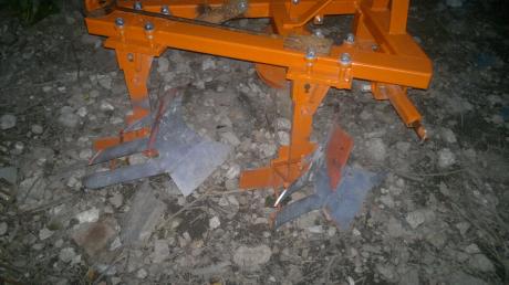

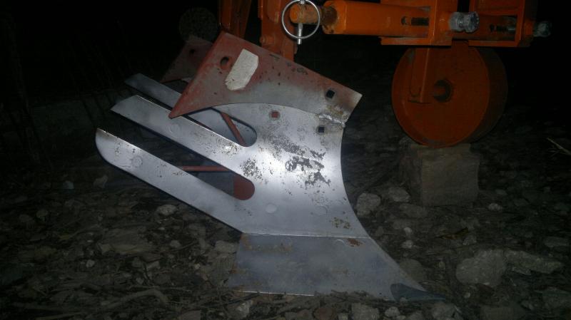

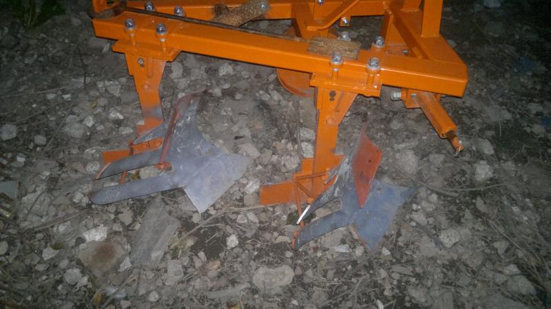

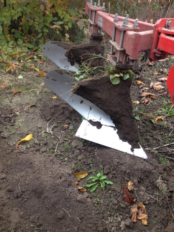

Harcolok a bagodi ekével,tettem rá beforgatókat hogy végre rendesen dolgozzon de rosszabb lett mint volt.
A véleményetekre lennék kiváncsi.

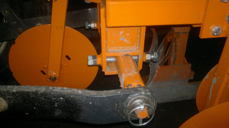

Válasz Virth Roland #26081. hozzászólásáraMázlid van, akad közelebbi képem a vonótengely állásáról :D
Válasz Virth Roland #26089. hozzászólásáraA traktorhoz kell belőni.
Válasz Bencsiki #26085. hozzászólásáraAkkor lehet hogy csak annyi a baj.a képen olyan mintha teljesen hátul lenne.vag csak optikai csalodás.
