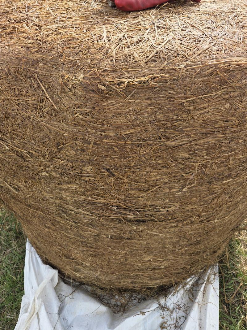

#282 mandlirobert
2024-01-27 20:39:15
Válasz envagyok2 #281. hozzászólásáraSajnos 160-as bálázónk van, egy öreg kr160. Változó kamrás géppel, kemény maggal lehet jobb lenne a bálázás smile glare Egy picit megülnek a bálák de nem vészesen.
Lucernából csináltuk a levele már majdnem potyog, csurgaléklé nincs.
Egyik éven késő ősszel tekertünk, az istenért nem száradt le rendesen a lucerna, de megcsináltuk, kb 5 liter víz folyt ki minden bálából bontáskor, de a marhák nagyon szerették, azoknak is a tetejük volt penészes. Helyben csomagolunk, a betekert bálákat már nem is mozgatjuk. Viszont anyagot nem permeteztünk rá eddig még sosem, esetleg próbáljam meg idén oltóanyaggal az javíthat a dolgon?
#281 envagyok2
2024-01-27 20:14:29
Válasz mandlirobert #278. hozzászólásáralehet hogy túl puhák, nem? mennyire szottyosodtak meg, nagyon szétfolytak, vagy szép hengeresek maradtak? ha hengeresek maradtak, akkor nem a tömörséggel volt a baj. ezer dologtól megpenészedik, túl száraz, túl nedves, földet keversz bele, túl puha, sérült csomagoláskor, szállításkor, pakoláskor. rozs tarlón ha palástjára gurítod ki a csomagolóból tízből kilenc megsérül, észre se veszed, olyan kis lyuk, de kilyukad, vagy idővel kilyukasztja, főleg a sarkánál. ha bökővel rakod a pótra, csomagolóra, szerintem az is nagyon lazítja a közepét, széthúzza, ezer oka lehet. de lehet a levegő is, persze, a falközi silóra ezért raknak fátyolfóliát, hogy az jobban rásimul. én most már kizárólag talpára csomagolok, és oltótartály van a bálázón, ha jó az anyag, akkor jó szokott lenni. full tömörnek kell lenni, visítson a bálázó, másként esélytelen. a legtöbb gond szerintem a száraz anyag tartalommal van, ha csöpög a bálából a lé, mikor etetéskor megemeled, akkor túl nedves volt. kaszáláskor amikor azt mondod, ez már inkább széna mint szenázs, betekered, belenyomod mérőt, és nem hiszed el, hogy 78%od ír ki, és elbszod a pcsába. aztán mikor eteted, rájössz, hogy igaz volt. mikor kicsomagoldo, és vajsav szagú (izzadtság), akkor ugye vasjsavas erjedés lett, emiatt is penészesedik. ha től nedves a cucc, amiatt is, mert tulajdonképp az erjedés során képződő savak tartósítják az egészet, ha kevés sav képzúdik (lignin), és túl sok a nedvesség, akkor ugye híg lesz a közeg, nem lesz alacsony a pH-ja... ezer oka van.
