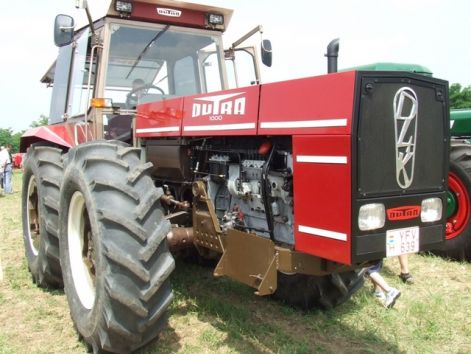

#23 én122333
2011-01-08 12:03:03
ja és a motorja nem ifa hanem csepel volt mindegyikba a 90-es és az 1000-es be 6 hengeres később raktak bele perkins és steyer motort de végül a csepel maradt.
ja a kép lemaradt küldöm smile cool
#22 én122333
2011-01-08 12:00:40
Szerintem egyálltalán semmi gond nem volt velük a váltójuk és a motorjuk a világ legjobbjai volt 1945-78-ig(a gyártás elejétől a végéig)különben 7 fejes ekét is szoktak vele huzni az ue 28-assal szoktak 3-om fejeset de ha megnézel egy videót amikor egy 82-es Mtz nem tudja elhuzni az ue 28-ast csodálkoznál hogy egy 82 pacis gép nem bír egy 28 lovassal!Ez mind a nyomaték érdeme, hiszen a motorja egy "legenda".A váltójának pedig még hangja sincs és ismerek egy kétveteránost aki csak jót mond ezekről a magyar gépekről szóval ezek csak ürügyek amiken beszéltek mert ezért is szüntették be a gyárat pedig még ha ma is gyártanák akkor a John deere-kel versenyezne és jobb lett volna a rábánál is amit úgyszintén megszüntettek de a rába egy úgymond utánzat volt a DUTRA meg a császár
küldök egy képet amin az akkori legjobb gép volt és a dutra fejlesztés ezután a gép után szüntettékbe a Vörös Csillag Traktorgyárat sajnos pedig ez a gép egy csoda volt (dutra 1300) és elgondolkodtató hogy az összkerék hajtás is legelösször a Dutrákba volt, hiszen ez is magyar találmány!

#1 alesi007
2008-04-15 12:27:26
Dutra valakit kipróbáltak milyen ekével??? Véleménye?? Erősebb traktor?
