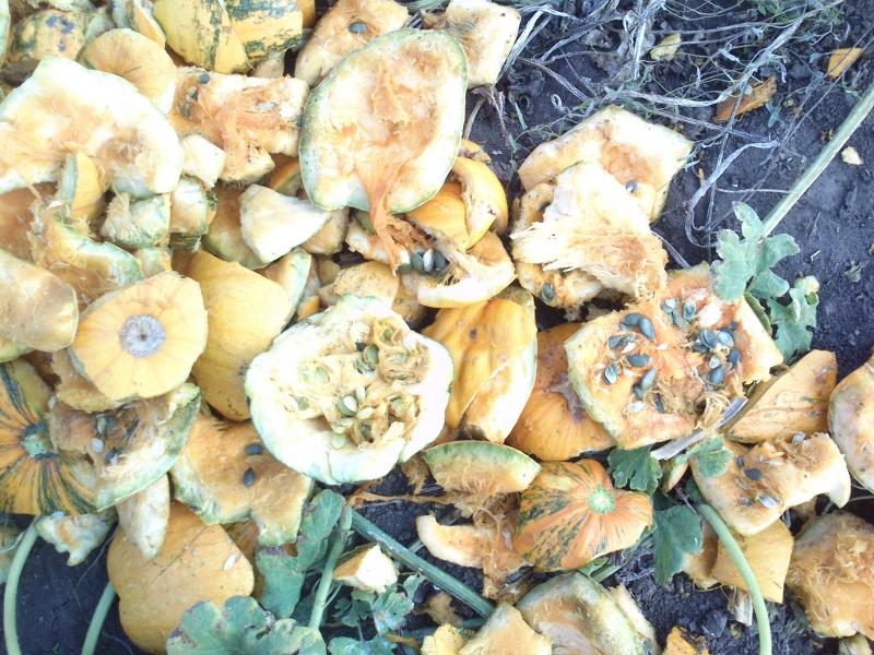

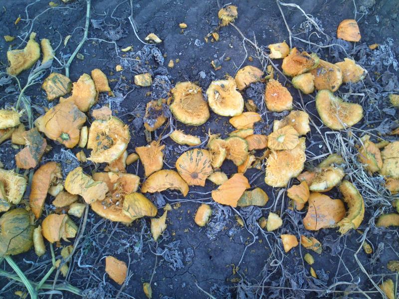

Köszönöm a választ. Én inkább azon gondolkoztam, hogy kisebbre kellene állítani a roppantás méretét, mert időnként bizonyos kabak méreteknél eléggé "kúpos" marad a héj, és nem tudja a kefe kiszedni a magot. Nem tudom látszik -e a felrakott képeken. Bár sokkal jobb kitermelést értünk el azzal, hogy a tolás utáni 5. napon kezdtük el csak az aratást.
A roppantó elöször apróra vágta nagyon,és a henger betapadt.Ott lett állítva,hogy nagyobbra vágja,meg a tetején a keféknél cseréltek csapágyat,és azok nem értek hozzá a dobhoz rendesen és ott kellett állítani.

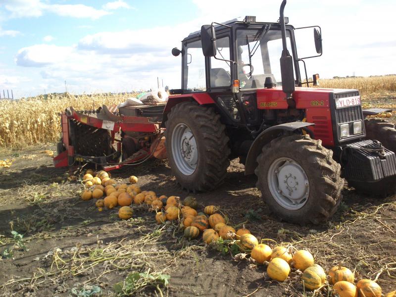

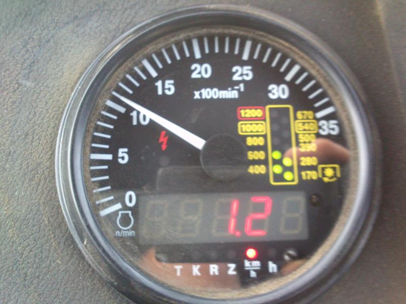

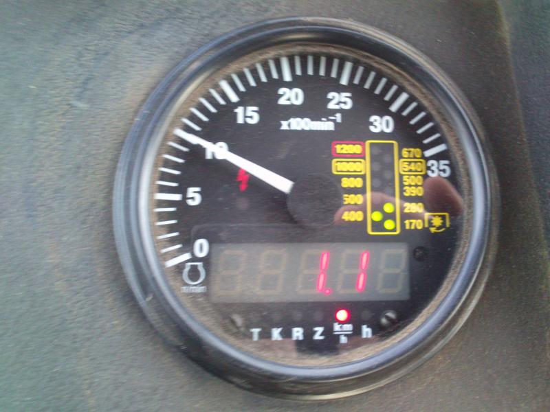

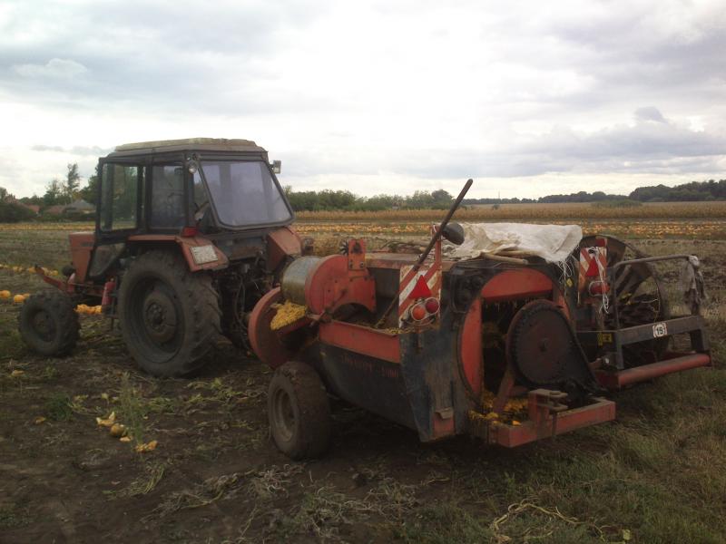

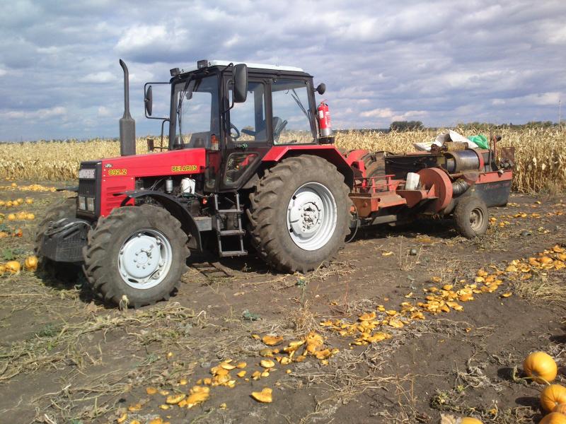

Mivel a 82-es megadta magát (a vízpumpánál kezdett el lógni a lapátot tartó tengely, akkora volt a holtjáték, hogy csak néztem...! ), így kölcsön 892.2-essel dolgoztunk ma. Ezen már jobban tudtam dokumentálni a dolgokat.
Az első két képen látható, hogy mennyire volt leengedve a vonólap, a második két képen a sebesség/ fordulatszám/ kardánfordulatszám látható. Itt 1000/min-re lett átállítva a kardán, és a képeken is látszik, hogy kb. 1100/min-nél 1,2 km/h-nál ~ 600/min-t forog a kardán. Tehát kis fordulaton is hozta az 540-es teljesítményét kevesebb fogyasztással és kopással. Az utolsó képen a jelenlegi tökhéjat láthatod, most ilyen tisztasággal dolgozik, bár tegnap este az egész át lett mosva. A vonólapot sajnos nem tudom lejjebb engedni, mert néha már így is tolta maga előtt a szárat és a földet, és már nem nagyon lehet feljebb állítani a terelővason.
Én 1,4-el szoktam menni terep 1 felezővel, amikor nagyon tele van a dob megállunk amíg kidolgozza és megyünk tovább. Kell neki a fordulat különben piszkos lesz, bár a mosó kiviszi a nagy részét. Tolás után mi 5-6 napra szoktuk kezdeni. Szerintem kevés az az 1-2 nap, nem engedi el a mag a héját.
A motorfordulat annyi! Akkor kevés lenne? A tolás után 1-2 nappal már el lett kezdve a betakarítás, bár a sajátot még csak holnap kezdjük. Szóval kell neki a nagy motorfordulat? De akkor annyival gyorsabban is halad a gép nem? És akkor hamarabb kiforog belőle a héj!
1000 a kardánfordulat vagy a motorfordulat?? Mert ha a motorfordulat akkor ott a gond, nekünk a 820.2-es szintén terep 1 felezve, 1600-1700 a motorfordulat. Ha ez alá megyünk piszkosodik a mag. De még az is lehet, hogy nem elég érett vagy nem állt tolás után eleget és nem engedi el a mag a héjat
Na erről beszéltem, vannak ilyen héjjak is, amibe ennyi benne marad.
Most én is feljebb emeltem a terelővasakat, hogy jobban le tudjam engedni a vonólapot, meg mi is jól átmostuk, remélem lesz eredménye. Most a 82-el terep 1-es lefelezve, kb. 1000-1100/min fordulattal üzemeltetem.
Ha sok marad a héjban, akkor lehet nagyon meg van emelve a gép eleje és nincs ideje kidolgozni vagy túl sok van a gépben. Vagy még az is lehet, hogy az ujjak között el van tömődve a rés és nem tud kipotyogni. Mi ezeket takarítjuk mindennap.
Holnap megnézem, mert most így nem tudok pontosan. Szerintem biztos, hogy nem jó valami, mert az összeroppantott héjjakban rengeteg mag marad...! Holnap készítek róla fotót is!

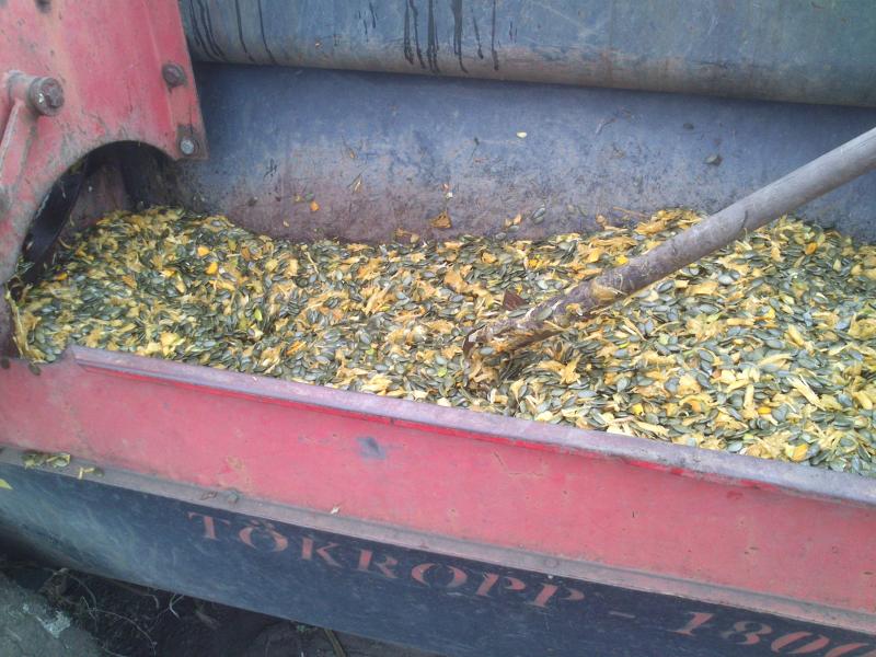

Normális az, hogy a fenti képen látható Tökropp 1800 -as tökkombájn magtartályában ilyen "koszos" a mag? Nem kellene ennek tisztábban dolgoznia? Mondjuk az igaz, hogy toláskor nem volt szárzúzva, de szerintem kevesebb tökhulladéknak kellene benne lennie! Nem?

Megkérdezhetném, hogy mi volt a gyomírtási technológia?? Elég tisztának néz ki.
Válasz #1882. hozzászólásra

A dob nem hiányos, két éve lett felújítva a gép, alul a rosta is ki lett cserélve. Ropi tanácsára a dobot is körbenéztem, semmi hiba vagy eltömődés.
Válasz #1868. hozzászólásra
Ez a tök kissé éretlennek tűnik.Mi 1000-res kardán fordulattal szedjük.Nem hiányos a dob?Vagyis a lécek?
Válasz #1872. hozzászólásra

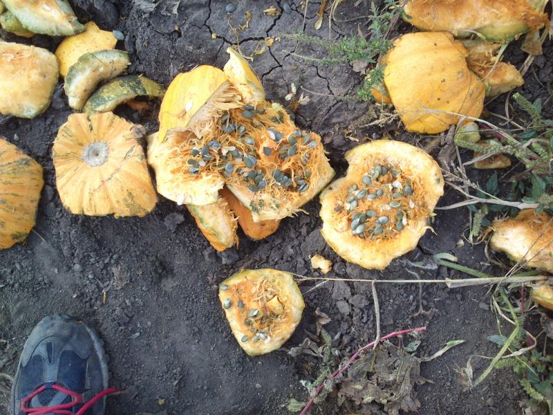

A kefék nincsenek elkopva a nagydobnál?? Beleérnek a dob "ujjai" közé??
Ez tényleg elég koszos

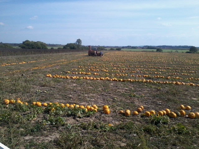

Hozzáértők véleményét kérném!

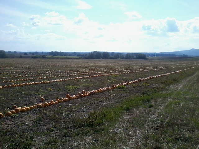

Mai kaland.......

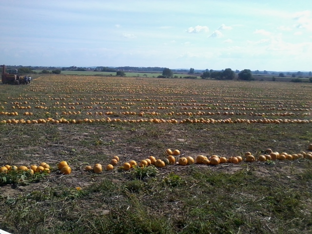

Az ígért képek.....
