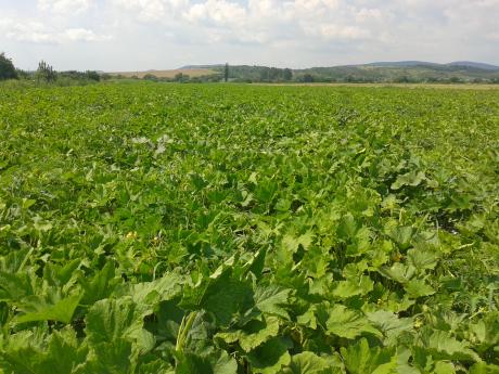

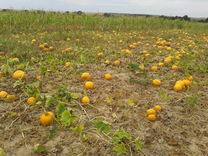

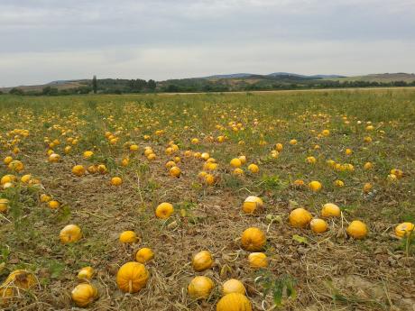

Átlag hogy alakul?? 6 hektárt lenyomtunk már a jobb táblákból, 6 mázsát adja, a rosszabb táblákban szerintem 4 körül lesz vagy alatta. Árról hallottál valamit?? Azt mondják lesz 1000 forint is

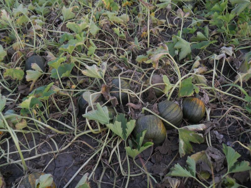

Azért egy 3-4 mázsa lesz ezen, de szerintem 3 biztosan. Itt amiket fölvágtam, azokban volt mag rendesen. Bár sokat megégetett a nap, azok elkezdtek rohadni, remélem azért fölveszi a gép. Most igazán megmutatkozott mennyire szárazságtűrő növény a tök. 2 hónapja nem kapott esőt, olyan repedések vannak, beleesik a lábam és mégis megnevelte ezt a sok kabakot.

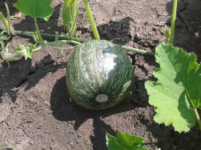

Tegnapi.Itt is jobbat mutat,az összetolás után,a vártnál.De nem lesz sok szerintem,találtam olyan tököt,amibe mag nem volt.Kényszerérett,világosak a magok.

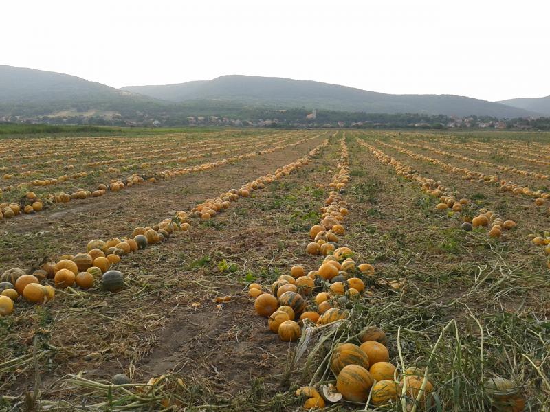

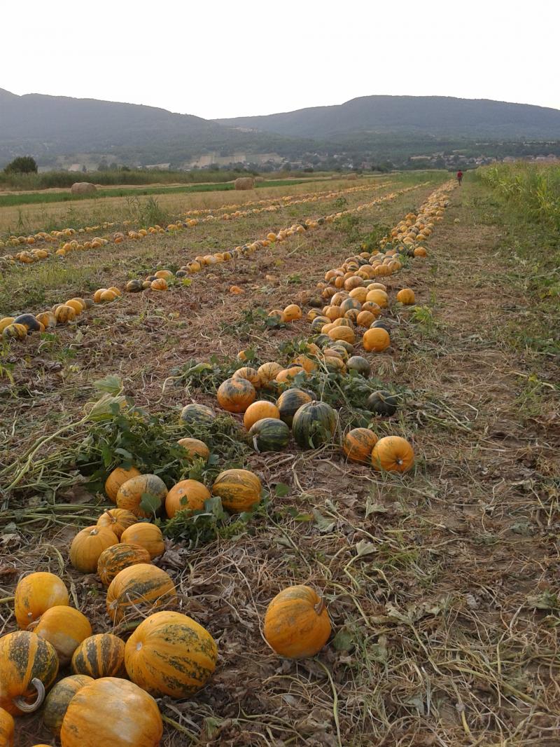

Ez a tábla majdnem 2 hónapja nem kapott esőt, szóval valóban az időjáráshoz képest jól mutat, de majd a mázsa eldönti. Tavaly és azelőtt is augusztus végén kezdtük.
Majd az ár vigasztal, a kereskedők már most keresik a tavalyit. Azt mondják, hogy Ausztriában nem lesz jó termés, valószínű hiány lesz. Több kereskedő mondta, hogy 800-900 mindenképp lesz az ár.
Egyébként erre sem esett júliusban semmi, tökből még kinézek egy 3-4 mázsát, kukoricáknak vége sajnos

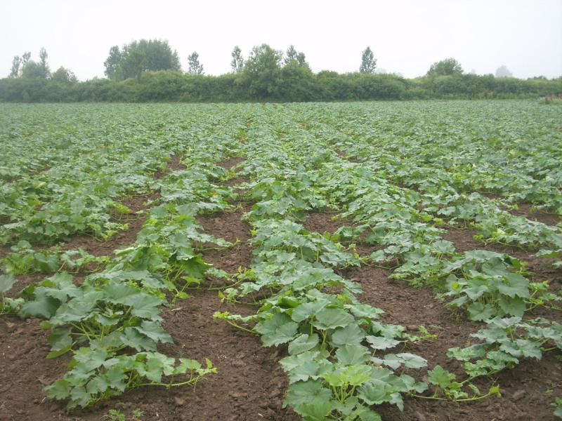

Ilyen a tököm.Holnap jönnek a csajok a kapálást folytatni.Magrólkelő nincs benne,mert az afalon jöl dolgozott,ami látható,az mezei zsúrló,meg vaddohány.Ez egy elhanyagolt föld volt,tavaly vettem.Látni a sok nádgyökér ott virít a sorokban,remélem sikerült nagyjából tavaly kiirtani.

Én már kétszer áthúztam géppel,és nyomjuk kézzel is.Egy két helyen van benne fü de az elhanyagolható.Tisztább mint tavaly.Afalon+dualt nyomtam és szépen dolgozott. Van egy pici kis sarok ahova nem jutott,ott jön az parlagfű mint az állat.

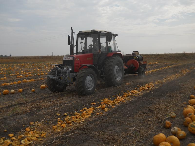

Nekem hátul 3 méteres zúzó megy,elöl a toló.Vagyis,legalább 3 méter legyen a toló szélessége,és amilyen hegyeset csak tudsz.Minél hegyesebb,annál kevésbé fogja maga alá szedni a tököt.A legjobb,ha csővázas,az esetleges szemetet,földet,menetközbe eltudja hagyni.
azt se akarom hogy túl keskeny legyen meg azt hogy széles , ezért kérdem mi az ideális . úgy akarom megcsinálni hogy ha jön a roppantó a legjobb legyen neki . köszöntem előre is

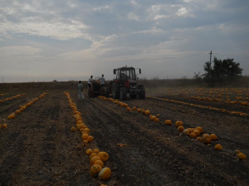

Igen, ma 11 hektárt, holnap még 12-t. Holnap hozok képet, szerintem még a 6 mázsa is esélyes. Nem gondoltam volna
Válasz #1822. hozzászólásra
Na összetoltátok?

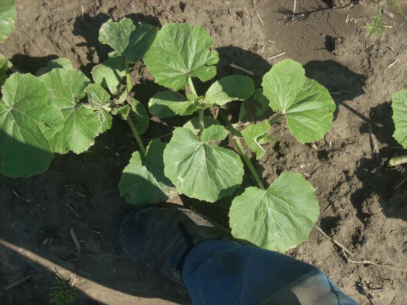

Ez 150-re van vetve.A hideg miatt nem akart nőlni,de most a meleg nagyon beindította.

Egy kicsit.NP kellene neki,amit felvesz.

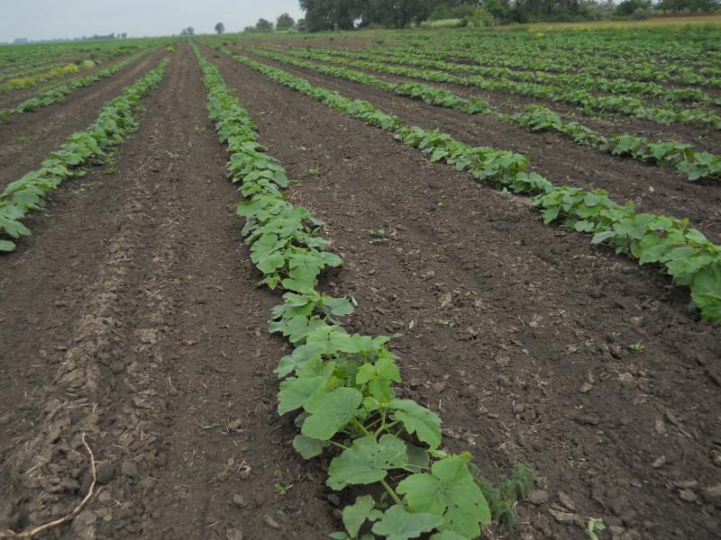

Sortáv?Nekem így van összefutva a 225 cm.-es sortávval vetett.
Mai képek.

Ilyen a tököm
