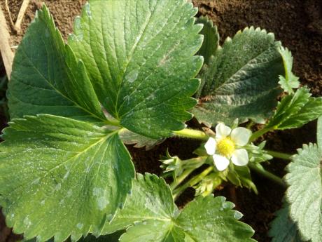

A segítségeteket szeretném kérni, hogy minek a tünetei lehetnek a
képeken látható levéldeformálódások.
Kezelve eddig felülről nevikén extrával, mikroelemes lombtrágyával és
piretroid rovarölővel volt.
Tápoldatként timac fertiactyl startert, később amargerolt kapott.
Úgy gondolom, hogy nem adagoltam túl semmit, kártevőt, kórokozót
nem láttam, találtam.
Vírust szeretném kizárni, ellenőrzött helyről van a frigo palánta, és
szerintem nincs vírus fertőzött eszköz, növény a kertben.
Köszi előre is a tanácsokat!

Válasz szalayb0511 #6303. hozzászólásáraMi volt az a mikroelemes?
Válasz szalayb0511 #6303. hozzászólásáraJó az a fertiactyl, adj egy kis calciumot, vagy calcium nitratot.
Amúgy a fertiactyl inkább "n" tartalmú.
Köszönöm a segitséget aura ügyben,lehet kihagyom akkor...
Válasz szalayb0511 #6303. hozzászólásáramajd kijavít valaki, ha tévedek, de szerintem pont a túl sok foszfor okozhat ilyet... nem értem minek erőltetitek a startert ilyenkor is még...

Clerymben találtam jó pár ilyen levelet. Szerintetek sikerült megperzselni, vagy beteg(gnomónia)? A permetezést mindig ezekkel kezdem és előfordulhat, hogy picit töményebb anyagot kaptak. Eddig védekezni csak olajos rézként kapott. Káliumhiányra gondoltam még, de azt is kap lombon és gyökéren is.
