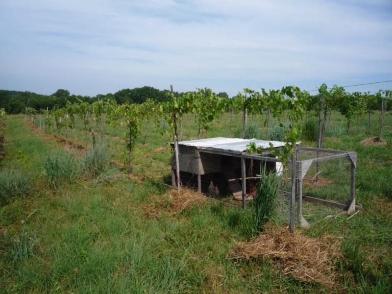

CHICKEN TRACTOR
Használ valaki ilyet Magyarországon?
