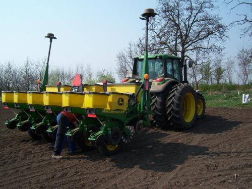

#27 jd /4650
2010-03-11 17:02:19
Válasz #26. hozzászólásra
nálunk magasan mennek a vezetékek smile lolsmile lolsmile lolsmile lol
van egy gyors visza eresztési lehetöség!!/teleszkopós mechanikusan/!!
#26 lothár
2010-03-11 17:01:24
Válasz #24. hozzászólásra
azt néztem,hogy a monosemen jol felnyulik a nyomjelzö,azzal vigyázni kell a magasfeszültségü vezetéknél nem?smile lolsmile thumbup
