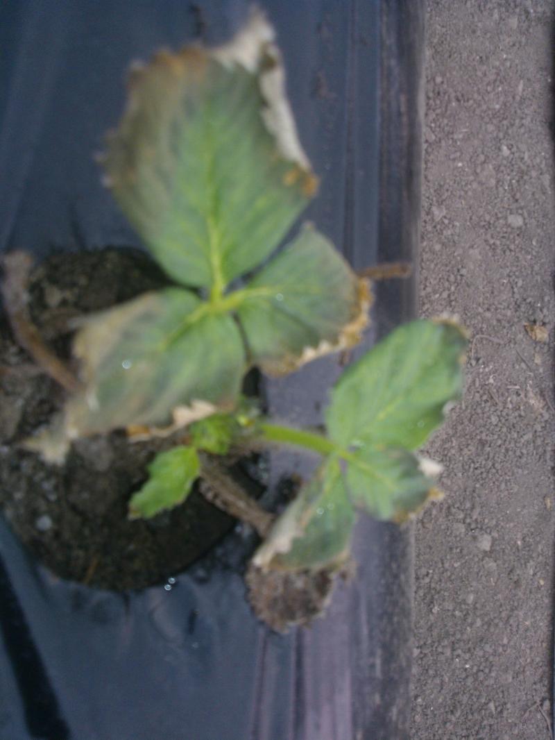

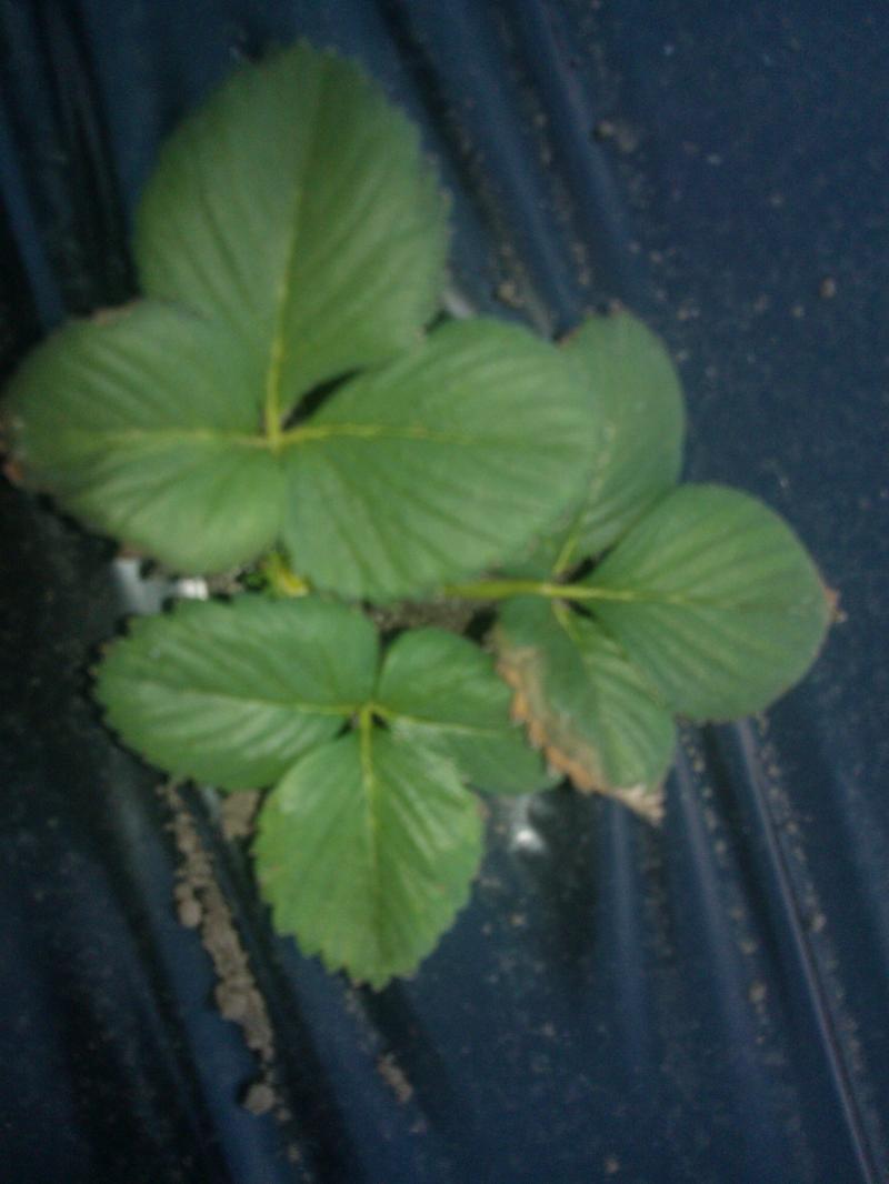

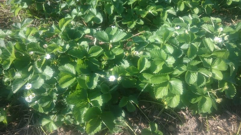

Koszonom a segítségeket. Igen kicsit sűrűre sikerult sajnos.Hetente kapja a brexilt de nem a magnezium tulsulyosat.Veszek es nyomatom neki.
Válasz qwer454 #4513. hozzászólásáraSzia!
Miért ennyire sűrű? Gondolom fóliás,lesz még vele bajod bőven! Kevesebb néha több!
Ne csak rézzel permetezz,van más gomba betegség is, amire hatástalan. (lisztharmat)
A kötött talaj nem annyira gáz a szamócának mint sokan gondolják. Tudnék mutatni igazi vályognak való talajban, méregzöld szamócát ami még műtrágyát sosem látott!
Üdv.:Csuti
Válasz qwer454 #4513. hozzászólásáraEz magnéziumhiány! Lombon és talajon keresztül kezd el adagolni sürgősen!
Válasz qwer454 #4513. hozzászólásárapermetez lisztharmat ellen kunkorodott levelei vannak.
Ezt a brexilt milyen időközönként adod neki? Mert kicsit mikroelem hiányosnak tűnik!
Milyen tőtávra vannak ezek a palánták? Nagyon sűrű!

Koszi a válaszod.Igen kötött a talaj es a vízet is savazom.Mikroelem potlasra Brexilt adok neki hetente.Tudsz esetleg jobbat? Te hogy oldottad meg az ilyen problémákat?
Válasz qwer454 #4513. hozzászólásáraSzia !sziasztok ..
Milyen a talaj? nagyon kötött?
Lassan kifehérednek a levelek ! Szerintem így kép alapján a talajban van a hiba ,én sokat szenvedtem ugyan ilyen tünetekkel évekig.
Ha nem elég jó levegős ,vagyis jó vízáteresztő a talaj akkor a gyökér nem kap elég oxigént és szenved a növény a tápanyag felvételben ,de a magas PH is okozhat ilyen tüneteket ,mert akkor sem tud a növény a megfelelő tápanyagokhoz jutni .
Javaslatom hogy lombon keresztül juttass neki mikroelemeket és vidd le a PH értékét az öntöző vizednek !
Kíváncsi vagyok a talajra mit írsz ...(kötött-e?)
Üdv

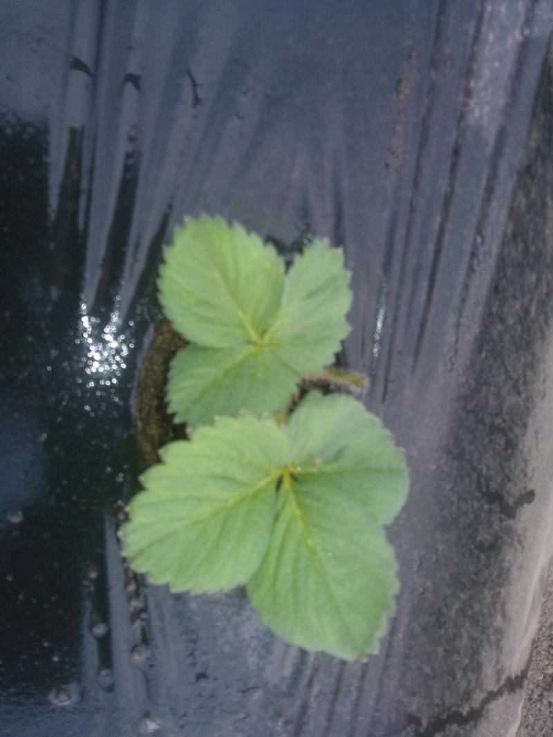

Mi lehet a baja? Hetente kapja a Brexil combit meg kap alulról magneziumot is.
Válasz qwer454 #4510. hozzászólásáraÖrülj hogy nem virágzik. Ez nem frigó!!!
Válasz qwer454 #4510. hozzászólásáraNem kéne neki!
Augusztus elején ültettem tapkockas palantat, de nem virágzik. Ez baj vagy nem is kell neki viragozni ősszel?
