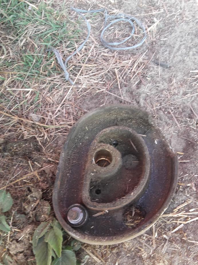

Az lenne a kérdésem,hogy javított e már valaki kényszer oválpályát?
Az enyémről szerintem levanak kopva azok a dolgok amik mozgatják a rendfelszedőt.
Lehet e kapni ?
Ha igen hol?

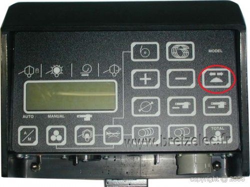

#205 szabi-kallay
2017-08-18 10:15:21
Válasz sanyi1965 #200. hozzászólásáraNem vilagit, Csak lehet állitani 0-tól 10-ig, ha megnyomom a képernyőn egyszerre a + és - -al.

#200 sanyi1965
2017-07-13 20:52:22
Válasz szabi-kallay #198. hozzászólásáraaz M1300-as monitorján is nyilak jelzik hogy mely oldal van elmaradva s hogy etesse a dolgozó a bálaforma és méret miatt.világít-visszajelez egyébként?

#198 szabi-kallay
2017-06-23 13:31:47
Sziasztok Mindenkinek!
Segitségeteket kérem: mit ábrázolhat a pirossal bekarikázott? Ez egy fiatagri 5880-as körbálázó monitotja.
Előre is köszönöm a válaszokat!!!

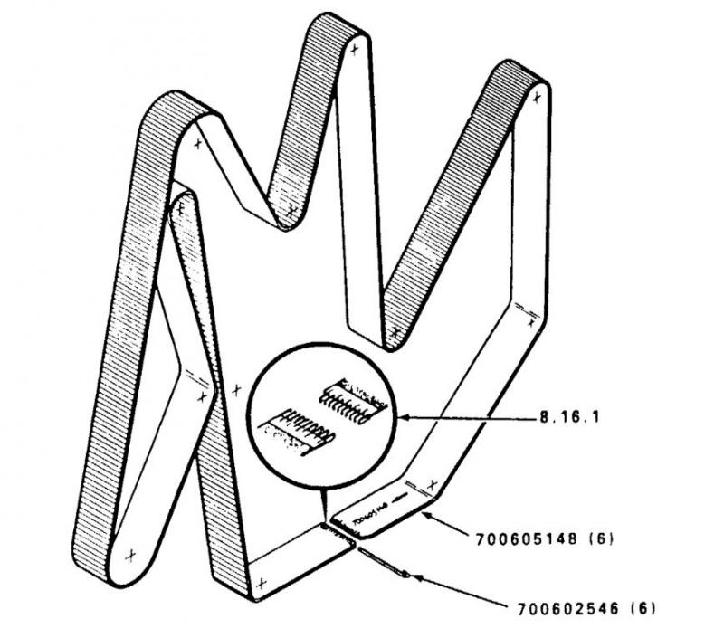

#184 Gábor81
2016-08-24 17:10:00
Na, sikerült!
Szíj
#183 Gábor81
2016-08-24 17:02:48
Válasz Zolly87 #182. hozzászólásáraHa valaki be tud lépni a katalógusba, ott van egy ábra, amin látszik szépen merre megy a heveder.
