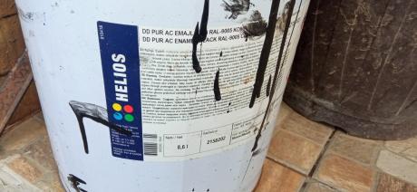

Válasz envagyok2 #1595. hozzászólásáraIgen. Az etanol lemossa az olajos trutyit. A rozsdamarózott részen vas szulfid keletkezik, ami gátolja a további rozsdásodást. De nem szabad az egészet lemarózni, mer a gyártási reve, az a legjobb korróziógátló. Csak a hegesztéseknél marózd le, ahol folyt az anyag, vagy hőt kapott!
Bőven mosd át etanollal. Csapasd meg! Várj vele, hogy oldódjon az olaj! Majd egy második menetben veresd le! Ha megszáradt festheted.
#1595 envagyok2
2026-02-27 22:13:50
Válasz jaromiv #1594. hozzászólásáraetanillal lemosod, és utána fested arra a fekete rétegre viszed fel?
#1594 jaromiv
2026-02-27 21:33:44
Válasz envagyok2 #1591. hozzászólásáraVegyél tiszta etanolt a benzinkúton! A hegesztéseknél, ecseteld meg rozsdamaróval. Majd két óra múlva mosd le az etanollal. Tedd szorosan egymás mellé a vasakat, és festékszóró pisztollyal veresd le! Forgasd át, hogy a másik oldala is kapjon! A gyártási revés felület nem fog rozsdásodni, de a hegesztés igen, ha nem készíted elő megfelelően.
Ha van rá módod, akkor 2k hajófestéket használj!
( Nálunk, annó, a gyárba mindent így csináltak, 30 éves garanciával. )
#1592 mtz1221
2026-02-27 21:05:06
Válasz envagyok2 #1591. hozzászólásáraLeszokta. De majd mindjárt keresek 1 festékes doboz képet. Szlovénoknak gyártanak itt valamit 25 éves festék garanciával. 5 év ganéban lévő oszlopról, még nem jött le ez a festék.
#1591 envagyok2
2026-02-27 20:57:16
Válasz mtz1221 #1590. hozzászólásáramindkettőtöket kérdezem, ezek leviszik azt a fekete olajos valamit is úgy, hogy tökéletesen megtpad rajta a festék? én azt veszem észre, hogy akárhányszor letörlöm, mindig marad valami. mosni kéne gazdagon, dehát ahhoz meg kurva sok oldószer kéne.
