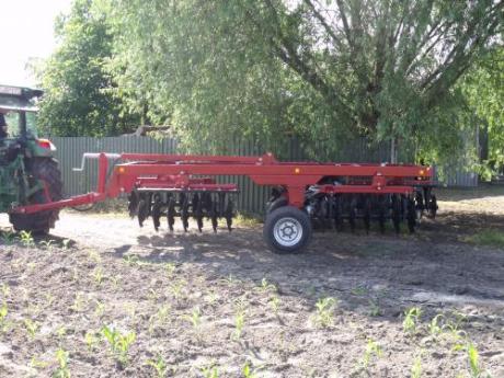

ez a modell ezzel a vázhosszúsággal 420-ig gyártható, a következő 500-asig gyártható változat méghosszabb.
valahová elkell tudni helyezni a segédgerendákat, a futóművet, nem?

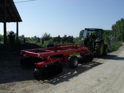

jó az verjen csak ki a víz, de igy jobb a súlyelosztása a gépnek, ha hátrafelé jön fel a kerék, hosszabb vázra van szükség egy ilyen gép esetében, ezért gyártják ugyanigy a nagy gyártók a futóművet

Ezt tudom pont azért kérdeztem, mert az a mérnök aki így tervez egy gépet az ÖKÖR én azt mondom!!! Mert a "zongora kerék" módszert kellene használni hogy hátra felé legyen a kerék útja!!!!!! Mert akkor nem ráfutó hanem lefutó a földben mikor emel!!smile hammersmile hammer Kiver a víz mikor ilyet látok !!!!smile sweatdropsmile sweatdrop

ugyanigy müxik a khun, rwrazol és más gyártók tárcsáinak futóműve is.
már irta valaki, hogy ez nem jó elrendezés mert sárban tárcsázva könnyű véle elakadni... hm ... sárban nem szoktunk tárcsáznismile hammer

csak ugy 2200kg... 560-as lapokkal, 320 szélben

Ezt a tárcsát te csináltad???????smile confusedsmile confused Jól látom hogy a kerék az előre felé emelkedik a menet irányban fel??????smile confusedsmile confused

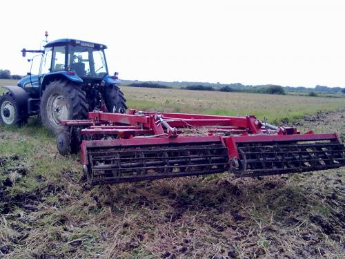

#75 JOSEY
2010-08-07 09:44:35
Válasz #67. hozzászólásra
ElsterElster
saját albumból az RW elster
