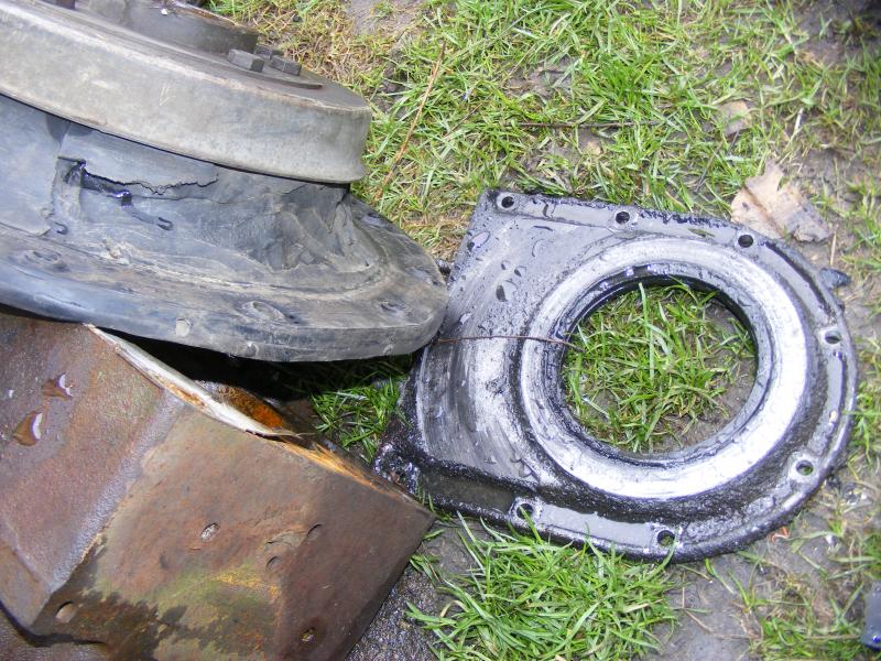

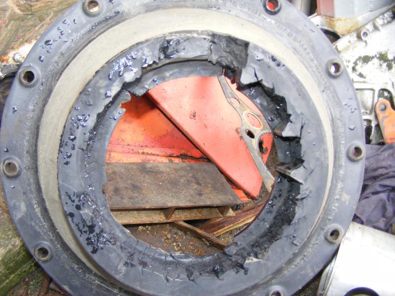

Ezzel vitatkoznék, mivelhogy a miénk úgy jött haza 500km-ert saját lábán, hogy a főtengely és a főtengelycsapágyak teljesen elvoltak kopva. Támcsapágy úgy kikpott, hogy maga a főtengelyt és a blokkházat kikoptatta. Volt olajnyomás és a motor működött.
De a főtengely mozgott a blokkban, a gumihardi elvolt szakadva, az egész traktor meg remegett.
Veszel egy szerelo vasat (pajszert) megtamasztod a gerendaba es megemeled vele a ledito kereket ha mozog ??, ugyanugy elorol a szijtarcsanal is.Meg a hoszanti lotyogest is meglehet nezni
Válasz #2653. hozzászólásra
Nézd meg a gumihardit a lendítőkeréknél. De az csak úgy, normális használatt melett nem szokott ennyire szétmenni. Lehet neked is a főtengely csapágyaid már elvannak kopva és mozog benne a főtengely.

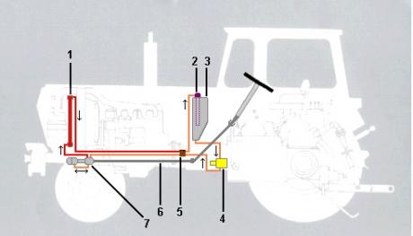

Nem tudja valaki, hogy zt 323 motorja mitől rázkódik gumibakkokat kicseréltük nem lett sokkal jobb hidegen melegen egyformán csinálja a válaszokat előre is köszönöm
üdv,

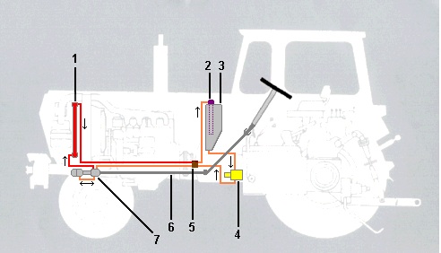

abban a szövegben amit te másoltál be ez szerepel: und die 4 l/min sind für die Zwangsschmierung des Getriebes. ami magyarul annyit jelent, hogy a 4l/m kör az a váltó kényszerkenésére van.
Válasz #2648. hozzászólásra
Ezt olvasd el akkor, majd rájöttök, miről is szól az a 4l/perc.
Ez azért van, hogy a kormánymű rendszerben forgassa az olajat. Kenje a rendszert. De írja is, hogy felesleges volt. De sebességváltóról nem írnak seholsem.
"Der Lenkkreislauf
Eine weitere Zahnradpumpe mit 16 und 4 l/min ist für die hydraulische Unterstützung der Lenkkraft (16 l/min) des mechanisch- hydraulischen Lenkgetriebes vorhanden und die 4 l/min sind für die Zwangsschmierung des Getriebes. Der Lenkkreislauf, erleichtert das Lenken des Traktors. Während des Baues der ersten Serie des ZT 300/303 wurde der Lenkreislauf als eigenständiger Hydraulikreis ausgeführt (siehe auch Abschnitt Lenkung) Die Zahnradpumpenkombination wurde bei der Ausrüstung mit vollhydraulischer Lenkung zumindest zum Teil überflüssig, die ZT hatten dann nur noch die 4 Liter- Pumpe zur Getriebeschmierung, und ab Fgst. Nr. 42772 wurde dann auch diese Pumpe noch entfernt und das Getriebe auf Tauschmierung umgestellt."

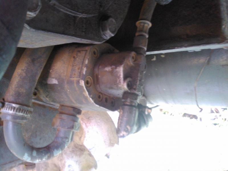

Ha a fordítóba beírod, igen azt adja ki. De a képet és a valóságot nézve, akkor ez a szivattyú, mit nyom a váltóba?
Hidraulika olajat a tartályból? Az már régen rossz.
Meg a képen, miért nincs rajta akkor a körön a váltónak a kenése.
Nincs váltószivattyúja.
Eleve ott halott az ügy, hogy kormányra küldeni.
A kormányszivattyú az egy külön dolog, igaz hogy egy tartályból szív, de ez a két szivattyú nincs egyben.

Akkor ez a hidraulika fő szivattyúja.
Azért van rajta annyi cső, mert a vastagon a 50l/perc a vékonyan pedig 10l/perc. Ezt a tömbön tudod állítani, csak ehhez már kevesen értenek sajnos, azért ilyenek a magyar Fortschritt-ok.

Ez egy kormányszivattyú. Semmi köze a váltóhoz, csak onnan hajtja. Neked a 323-on csak egy téglalap alakú zárdugónak kell ott lennie.
Úgy néz ki, mintha egy kis szivattyú lenne a végén. Ilyen a kialakítása.

Ezt a szivattyút, nyugodtan felteheted a 323-asra, csak éppen nincsen értelme. Mert ez a kormányszivattyú. Ez az a fajta ZT-ből való, amelyiknek innen aluléról hajtotta a kormányt.
A 323-nak meg elölről a főtengely végéről.
álasz #2653 hozzászólásra Nekem volt ojan hogy rezget es mindig kirazodtak a karter felfogato csavarok ,en a fotengejt okolom ,mert egyszer besult es biszos megcsavarodot mert utana kezdte csinalni megkene nezni a nyugvo persejeket is ,mert az is csinal ijet
Válasz #2653. hozzászólásra lehet a hardy gumival lesz a baj
"Der Lenkkreislauf
16 l/min = Lenkung und
4 l/min = Getriebeschmierung
a kollega erre gondol ami 4-es számmal van jelölve e képen. 16 litert nyom a kormány rásegítésre és 4 litert a váltóra.
