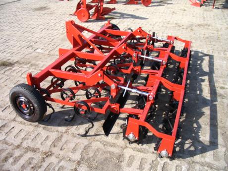

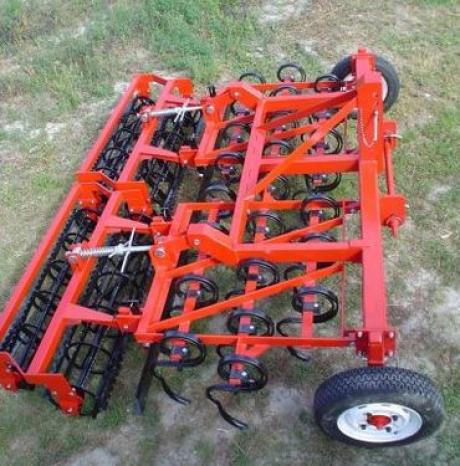

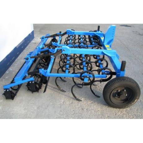

Itt a lényeg,hogy a rugók elhelyezése 4sor vagy 3 soros ,és a kések távolsága 8cm vagy 12cm vagy több!
És a rögtötő átmérője!
Letáké 21es és 26os!
Vadkerti 26-31es
Többit nem tudom
Rau az jó nagyot csinált tán 42-47cm
egy pár kép a kombikról!
Leták
Vadkerti
Omikron
Hekti
Metálwolf
Lengyel
szinte egyforma!
1Lengyel 450kg zöld 2,8m Metálwolf 600kg 3 Helti 650kg 2,8m 4 Vadkerti 550kg 2,8m Leták 350kg 2,8m Omikron 3,3m az meg 880kg !
Vannak még csak infó nincs róla Rau és igy tovább
Vadkerti 26-31es
Többit nem tudom
1Lengyel 450kg zöld
3 Helti 650kg 2,8m
Leták 350kg 2,8m
Leták
Vadkerti
Omikron
Hekti
Metálwolf
Lengyel
szinte egyforma!
1Lengyel 450kg zöld
Leták
Vadkerti
Omikron
Hekti
Metálwolf
Lengyel
szinte egyforma!
