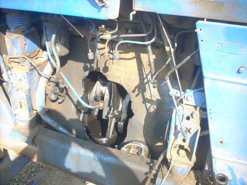

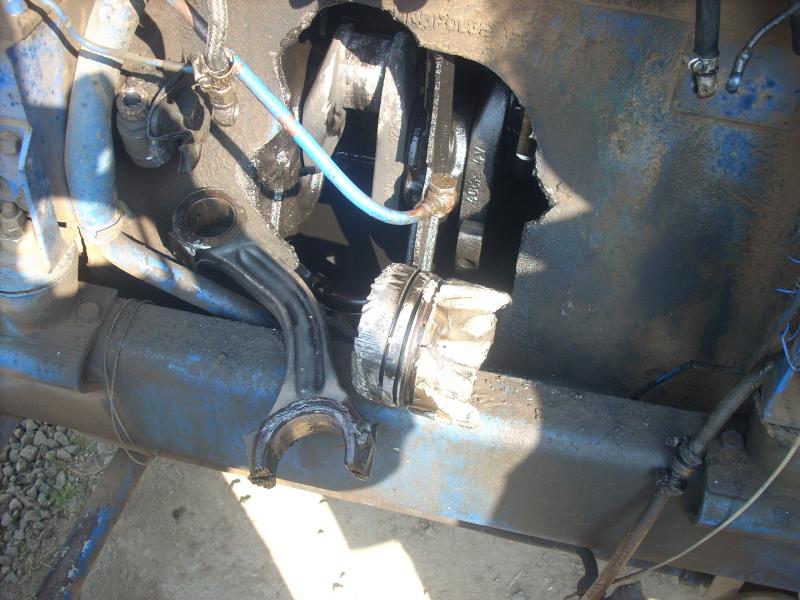

Mondják, az Ifa motor elég kényes... Múltkor lábon hoztuk az alkatrész 512-est. Hullámokban eregette néha a kékes füstöt. A szerelő szerint ilyen tünet akár hajtókar meghibásodást is jelenthet. De lehet légszűrő dugulás is... Szóval nem egyszerű.
Köszi a kioktatást,de te ha leesik az olajnyomás 1 bárral akkor szétszeded a motort darabokra?A közel 25 év alatt hajtottam már elég sok mindent.A kombájnom közel 10 évig úgy ment,hogy melegen szinte alig volt olajnyomás.Azt meg hogy 3 bár édeskevés,azt nemtudom honnan veszed.
Válasz #2258. hozzászólásra
Ne a szerelőt szidd,hanem magad,mert nem nézted meg mitől lett alacsonyabb az olajnyomásod,aztán még kopogott is és csak mentél vele.
Ezzel a hozzáállással ide lehet jutni.
Nem akarlak bántani,de gondold már végig.
Egyébként az IFA motornak a 3 BAR olajnyomás egyébként se túl vastag.
Elöjele nem sok volt,csak annyi,hogy az olajnyomás 3 körül szokott lenni,és szép lassan lement 2-re.Olaj volt benne tehát mentünk vele.Egyszer csak egyre hangosabban kopogott,és kijött oldalra a hajtókar.A hajtókarcsapágyat ugye 2 csavar fogja fel,az egyik kitekeredett,a másik meg elszakadt.Valami faxom szerelő aki elöttem javitotta,biztosan nem húzta meg rendesen,és szépen lassan kitekeredett.

Ja,a kopogás kb 20-25 mp volt csak.
Válasz #2259. hozzászólásra
Válasz #2257. hozzászólásra
ez nem néz ki jól.
hogyan történt?
Ime egy robbantott ábra az IFA motorról.Igy egyszerübb szerelni.A fax kivan.
