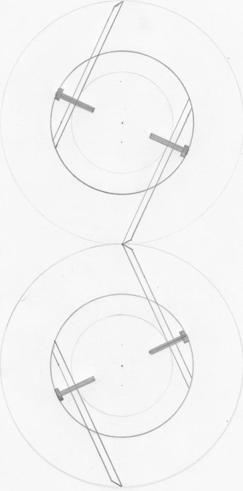

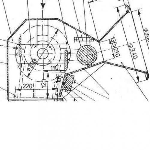

Válasz #104. hozzászólásra A lengyel tervrajzokon valami ilyen rendszerről van szó:

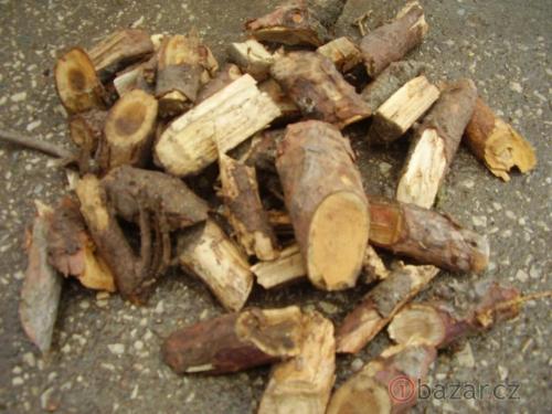

Mulcsozo

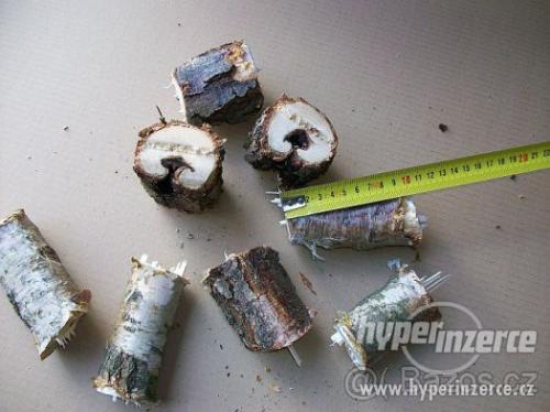

Nekem kályhában tüzelhető aprítéknak kell, aprófa formában, úgy 1oo köb maradt meg most a bozótirtás után, annak csak nem állok neki baltával. Ilyen gépet senki nem árul itthon, ami efféle cafatokra aprítja a 1o centi alatti gallyakat:

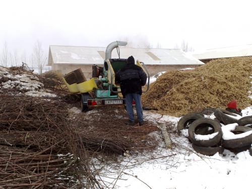

#96 Farkas Gyula
2010-04-04 20:22:45
Válasz #95. hozzászólásra
Gyere el , nézd meg , üzem közben a telepen bemutatom minden kötelezettség nélkül. Ha biztosítasz anyagot akkor nálad is tarthatunk bemutatót. A gépet én adom .

#92 Farkas Gyula
2010-04-04 20:02:48

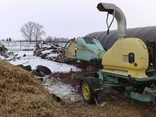

1500 EURO A KÉSHÁZ/ 1500x275=412500Ft. Nálam a komplett ágdaráló 400 000Ft. Teljesítménye 2 köbméter/ óra. Ventillátoros tehát pótkocsira, kamionba is felfújja. Max vastagság amit feldolgoz 7cm.

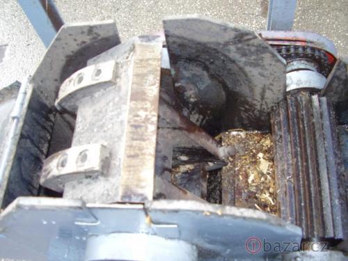

Az ebayon van most fenn egy cseh rendszerű aprító, szerény 45oo euróért adják egy 2.2kW elektromotorral.
Häcksler Woodking 10EP Holzhacker Hackschnitzel
Nem érné meg tényleg legyártatni a késkeretet többen valami megbízható fémművessel?
15oo euróért lehetne a késdobozt megkapni a kihajtással, az a lelke, a többit már mindenki összeheggeli otthon olcsóban.

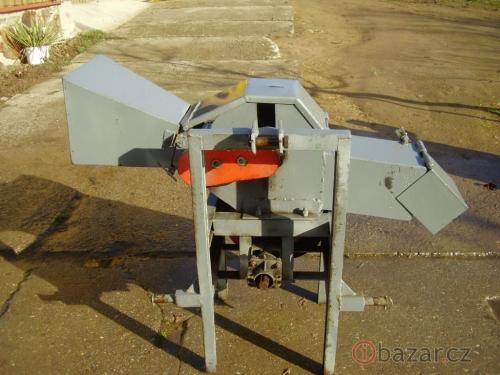

#87 Netparaszt
2010-04-04 15:28:55
Válasz #80. hozzászólásra

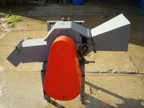

Megosztom veletek, amit vettem, az a cseh kétpengésnek (http://stepkovac.com) egypengés lengyel változata, de ikarlos változata is a cseh módra van összeállítva, nekem az jobban tetszik. Én egytengelyes kistraktorra kötném, 5 lovas honda motorral csak felaprítja nekem a 6-7 centis gallyakat.
Innen lehet letölteni a terveket: http://www.megaupload.com/?d=GINZG1NM

Haha, nagy vagy, de én inkább megrendeltem ugyanezeket a műszaki rajzokat és képeket a Huberttől 8 európáért.
Hasznos szerkezetnek tűnik gyújtóst aprítani az apróra mulcsozás helyett.

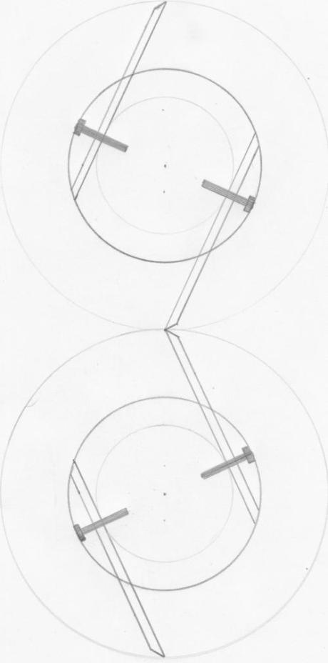

#76 LLLLL LLLLL
2010-02-10 17:51:16
Elkezdtem a tervezőasztalon megrajzolni:
Na milyen lett?

#71 adorex
2010-02-07 12:41:56
http://stepkovac.com/video.html
ez 1 jó cseh megoldás, kb 550 ezer forintért vesztegetik,max átmérő 50 lovas traki esetén 75mm puha és 60 mm keményfa esetén
#70 LLLLL LLLLL
2010-02-07 08:05:28
Válasz #69. hozzászólásra
köszi Bandi, de ezt már a Jocó a 27-es hozzászólásban feltette.
A "szőlődaráló" megoldás talán a legjobb, 3/3 késel megfeleleő (5-15 cm ) apríték készül, amit hagyományos kazánba is eltűzelhetsz, ill. természetes úton megszárad, nem rohad, penészedik, stb.

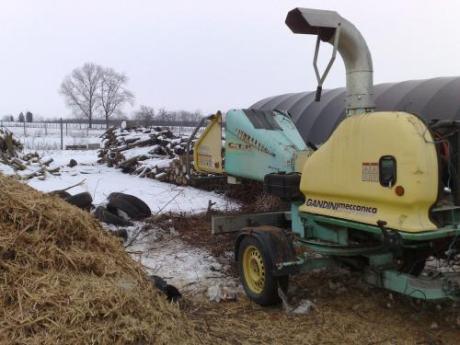

#68 Pici
2010-02-06 20:16:31

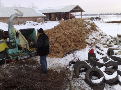

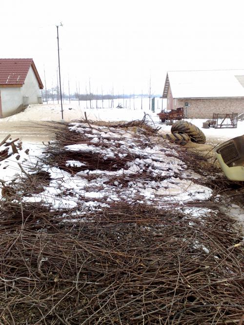

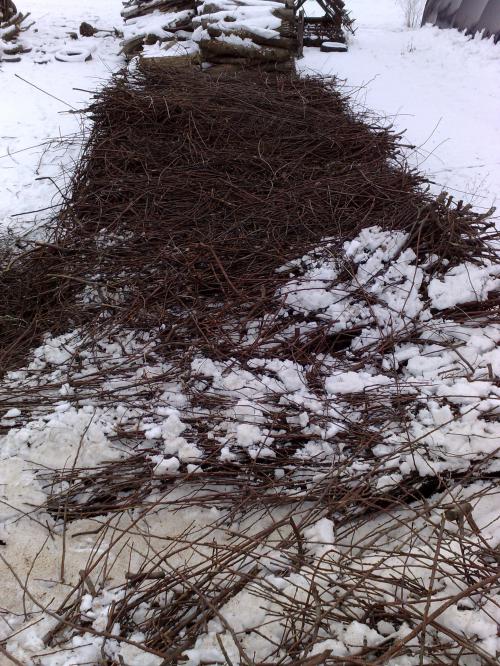

ha már apritékolo akkor itt van egy olasz példa is amit mi csak kölcsönbe kaptunk de 1 honapja használjuk saját motoros stb.. szerintem egy szar az egész... hidraulikos behuzo henger és kalapácsos darálás van amikor egész gally darabok jönnek ki belöle arrol nem beszélve hogy mindig csak lefullad bár a fogyasztása elmegy lombardini motoros
a gally meg már 2 éve gyűlik az udvaron ahogy láthato 15 métere hosszu rész és 3 méter magasan volt rakva plusz volt még egy mellette is egy kazal összeülepedve szoval már 1 honapja hétvégente bohockodunk ezzel a szarral én már unom el is ment a kedvem az apriték adagolos kazántol is smile boredsmile bored
de rákényszerül az ember ha már nem lesz fa amit kivágjon gally meg mindig lesz
