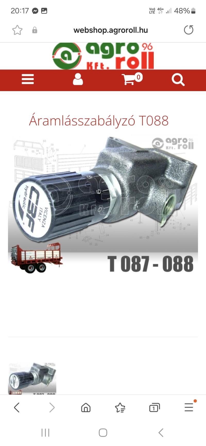

Válasz Agrárkopó #274. hozzászólásáraÜdv . Én úgy oldottam meg hogy univerzálisan használható legyen , készítettem egy mobil szabályzót . Ami áll egy apa hidraulika dugó, egy 90fokos könyök , egy 10cm hidraulika tömlő , T idom , abban egy anya hidraulika csatlakozó , egy folytó szelep , egy 50 cm -es hidraulika tömlő és végül ismét egy apa csatlakozó. Az elsőnek írt apa megy a traktor nyomó ágába ami hajtja majd a hidró motort . A trágyaszóró nyomó csöve megy az anya csatlakozóba a szerelvényen, a trágya szóró visszatérő csatlakozoja a nyomó ághoz tartozó visszatérőbe. A szerelvény hosszabbik tömlőre szerelt apa csatlakozó pedig egy másik karhoz tartozó külön kör csatlakozójába.
Az előnye ennek hogy a folytó szelep segítségével beállítható a lehordás sebessége , de két fokozat lesz így elérhető . Mivel míg a külön ágon ( külön karon ) úszó helyzetben biztosított a "rés olaj " állítható visszatérése . Viszont ha az úszó helyzet megszűnik a másik körön akkor a legordó lánc teljes sebességen megy. Ez előnyös ha eltérő állagú a trágya , vagy már csak kevés van belőle és traktor sebességet kéne csökkenteni a szóráskép fennmaradásához. Így nem kell tekergetni a szelepet. Még a hidraulikus repítőtárcsás műtrágyaszóróhoz csináltam .
#274 Agrárkopó
2025-03-02 20:29:27
Egy kis segítséget szeretnék kérni.
Jól gondolom akkor ez a szelep a lánc sebességét határozza meg? Plusz ha túl nyomásvan le is szabályoz t-088szeretnék tenni.
Mivel Mtz húzom...

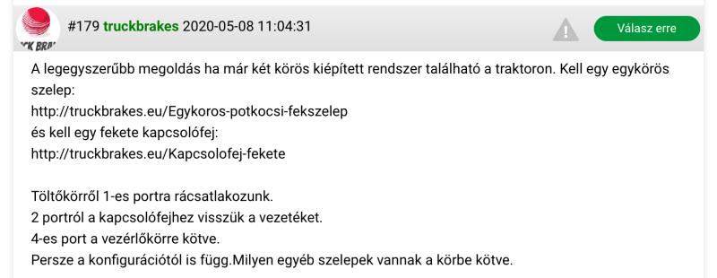

Udv forumtarsak! Kerdesem az lenne, h a t088 egyvezetekes levegofeket hogyan tudnam osszehozni a traktoron levo ketvezetekessel?

Válasz bustyaferenc #265. hozzászólásáraKellene hogy legyen rajta átfolyás szabályzó!smile sweatdrop

Válasz medikus #263. hozzászólásáraKoszi a tippet! Amugy ezt atlehet alakitani 2koros legfekre? Atfolyas szabalyzo szelepet is erdemes beszerezni?

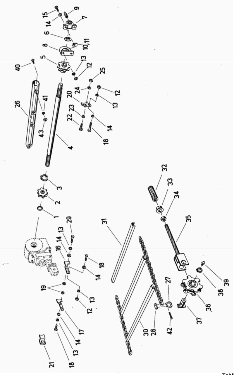

Válasz bustyaferenc #259. hozzászólásáraTerpesztés a jobb és a bal oldali tandem közti távolság, ha már jól látható az problémás.
Normális, ha tökéletes alul felüli távolság ugyan az.
Kellene, hogy tudja előre is hozni az anyagot de ha nyúl ott a lánc, és/vagy nagyon ki van előre tekerve a spanoló, akkor az könnyen megadja magát.
Ha minden lánc hajtó fog megvan, akkor talán nem nyúlott a lánc, ha igen, akkor átugorhat, akár csak az egyik is a négyből. Vagy le van töredezve a lánckerék foga.
Hajtóműbe próbálj “belenyúlni”, milyen az olaj kinézete hidegen, melegen.

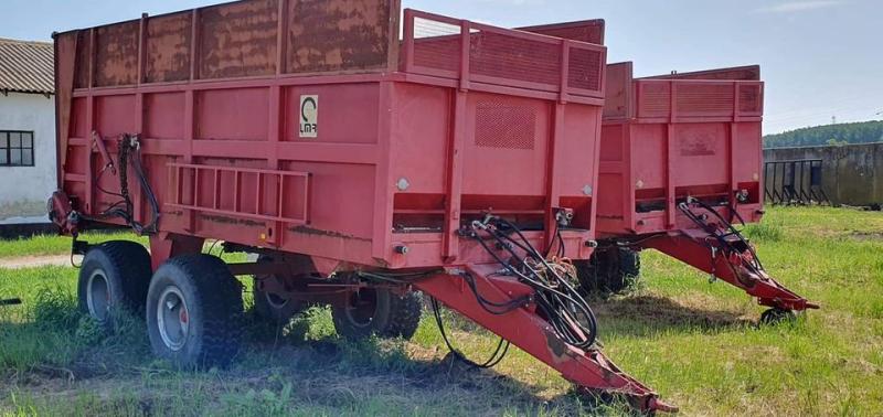

Ismeri valaki a lett gyártmányú LMR PTU 6/14A trágyaszórót? Megbízhatóság ,alkatrész? Bármi infó!
( A képen silófelépítménnyel van, de van hozzá szóró adapter)

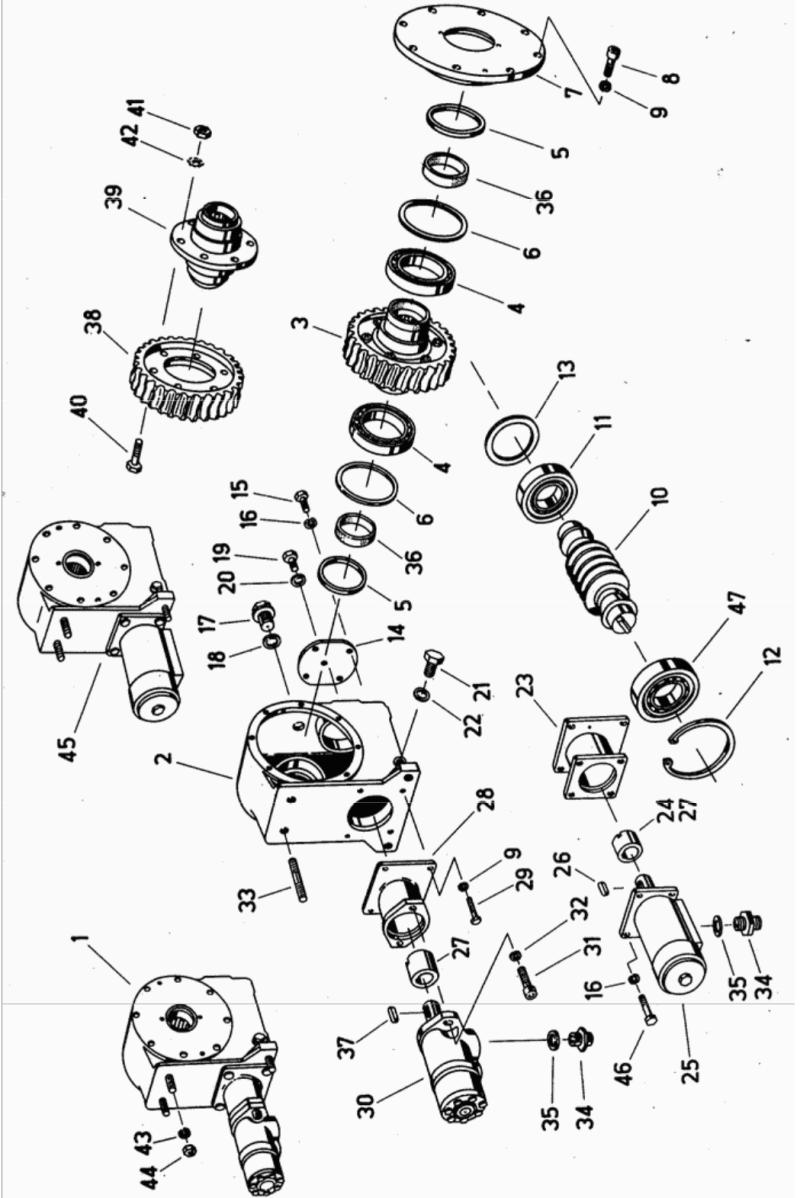

Üdv! T088 nyomaték határolóhoz vannak valahol alkatrészek? Vagy csak komplett lehet megvenni 80 ezerért? Jól megvan húzva a fedele, ferodol is van még benn, mégis hamar leracsnizik. Arra gondolunk hogy a golyók fészkei már nagyon ki vannak kopva így hamar át tud ugorni. smile confused

Válasz kevesa #240. hozzászólásáraA középső ami hajtja a láncokat???? agroroll 234000ft bruttó.Egy kicsit konkrétabban érdeklődj.smile biggrin

Hajtóművet keresek a T-088 szóróhoz.
Meg tudná valaki mondani hol gyártják, vagy elfogadható árba lehet kapni?

Válasz rigás #237. hozzászólásáraHa meg van rajta bőven, aztán még el is pattanik a lánc, na az idegesítő.
Kis 4 tonnásról is élmény volt levillázni...smile hammer
#237 rigás
2020-11-22 16:23:06
Válasz prjricsi #235. hozzászólásáraÉn most ugyanitt tartok. Az utolsó néhány kocsival már úgy lett kiszórva, hogy utána mindig vissza kellett igazítani az átugrott láncot. Közben, természetesen szétszedte a hátsó láncdiókat.
Jövőre mér új láncok (kompletten), új diók.
Nem olcsó, de sajnos elkerülhetetlen kiadás arról nem is beszélve, hogy átkozott idegesítő tud lenni a rossz gép amikor haladni kellene.

Sziasztok. Csak érdeklődni szeretnék, hogy kb meddig szoktatok használni a láncokat. Mi tíz éve hajtjuk a szórót , már használt volt rajta a lánc amikor vettük. Évente 2-300 kocsinyi trágyát szórunk vele. Az utóbbi években már 2-4 szemet vágtunk ki a láncból, annyira nyúlik. Meg szoktátok várni még elszakad(mondjuk ez a rosszabbik eset, főleg ha tele van), vagy dobjuk el? Én szívem szerint cserélném már, mert már a lánckerekeken is ugrálnak a láncszemek.

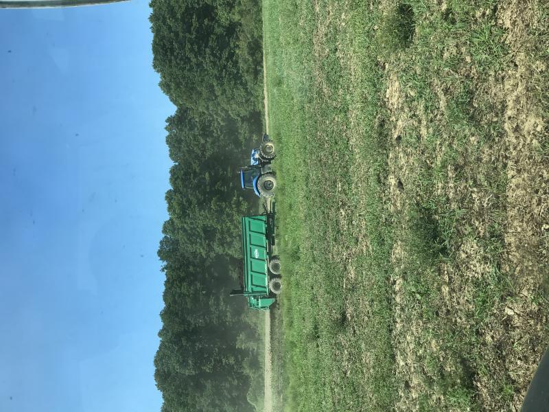

#233 Szabi.
2020-08-20 17:06:43
Amivel eddig húztam a T088-ast:
TM165
310 fendt
Arion 540
Axion 810
És mindegyik gond nélkül vitte hidegen, melegen, jól meg rakva(folyásig).
Esetleg tipp:
- adj neki nagyobb átfolyási sebességet, vagy
- messzire vitted, leülepedett, letapadt és ezért nem mozdította meg( bár ilyenkor inkább vagy eltépi a láncot vagy elgörbítí/feszíti elől a spanolókat).
Ha egy MTZ el tudja hajtani akkor onnét már bármi elhajtja(szerintem).
