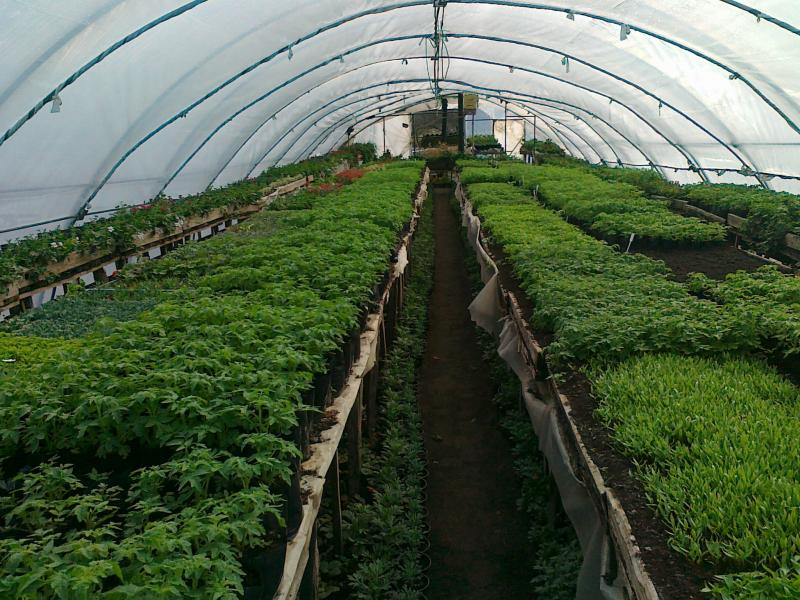

egyik fő profilom a tápkockás palánta nevelés és eladás kis piacokon. Dupla fűtött fóliában asztalokon dolgozunk, alatta futnak a radiátorcsövek. Kápiát, pritamint, bocskort tápkockásat szoktunk ültetni.
A fűszerpaprikát pedig szimpla fűtetlen fóliába vetem ládákba (eladásra), illetve a földön. Van benn dobkályha, ha esetleg jönne egy enyhe fagy. Általában március 15 körül vetek, ha az idő engedi.
fő fólia:
